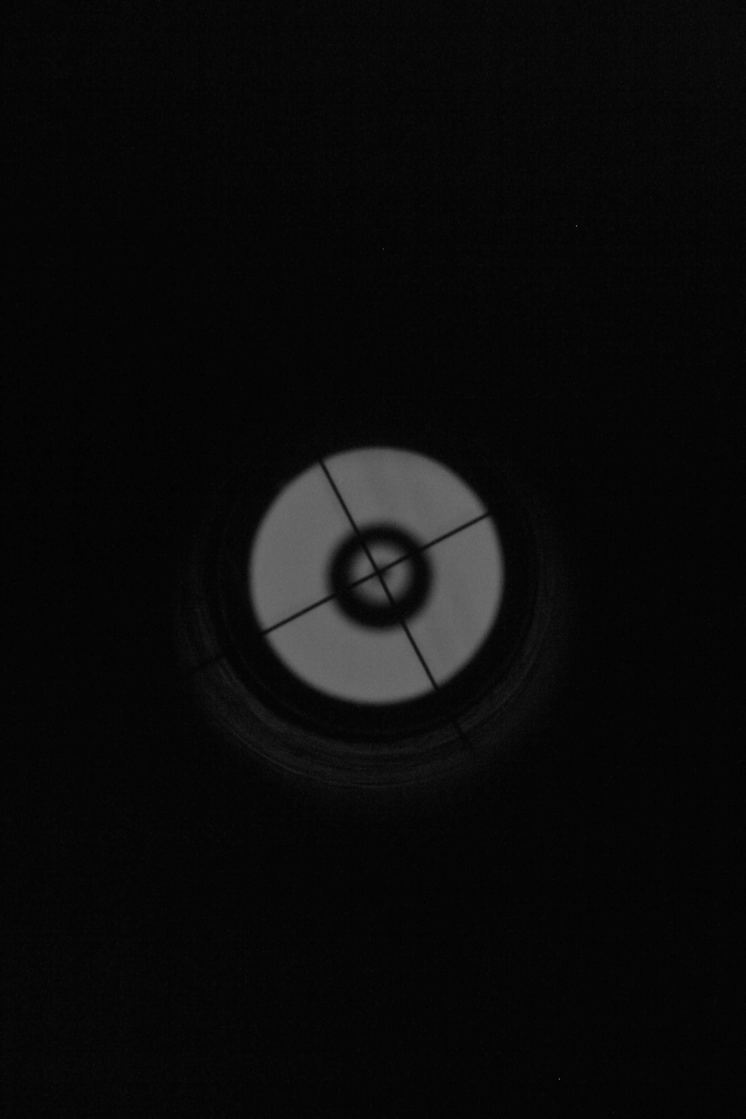

Je viens de réaliser la collimation de mon newton 150/750.
Voici la photo que j'obtiens avec mon cheshire.
Est ce satisfaisant selon vous?
Sinon, que me conseillez vous?
Merci pour votre aide.
Pitch
Impossible de te répondre, une photo prise à la volée peut être un peu décalée.
Déjà, on ne voit pas les brides du primaire, le PO est-il suffisamment sorti ? Attention, pas en butée !
La collimation n'a pas l'air dans les choux malgré tout, sans être parfaite, à première vue...
Justement sur les newton à F5 ne faut-il pas qu'il soit légèrement décalé???

Salut Manu ! ;)
Oui, c'est l'offset, mais il ne faut pas chercher à le décaler, il faut centrer le secondaire, puis le primaire (le plus facile), et si tout est bien centré, s'il n'y a pas de souci au niveau du réducteur et/ou du PO, on observera après coup un petit décalage qui sera normal, plus ou moins visible selon la focale du scope :)

Salut Jacques
Merci pour le complément d'information.
