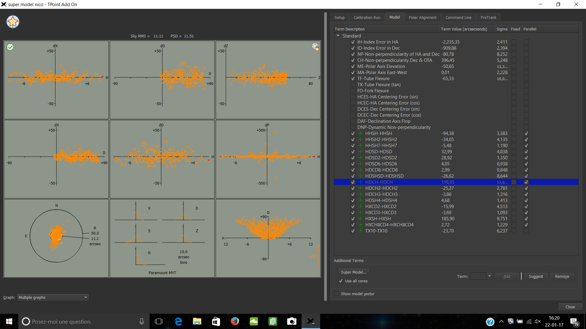

la MES est bonne je l'ai faite avec tpoint et le super modèle de the sky x

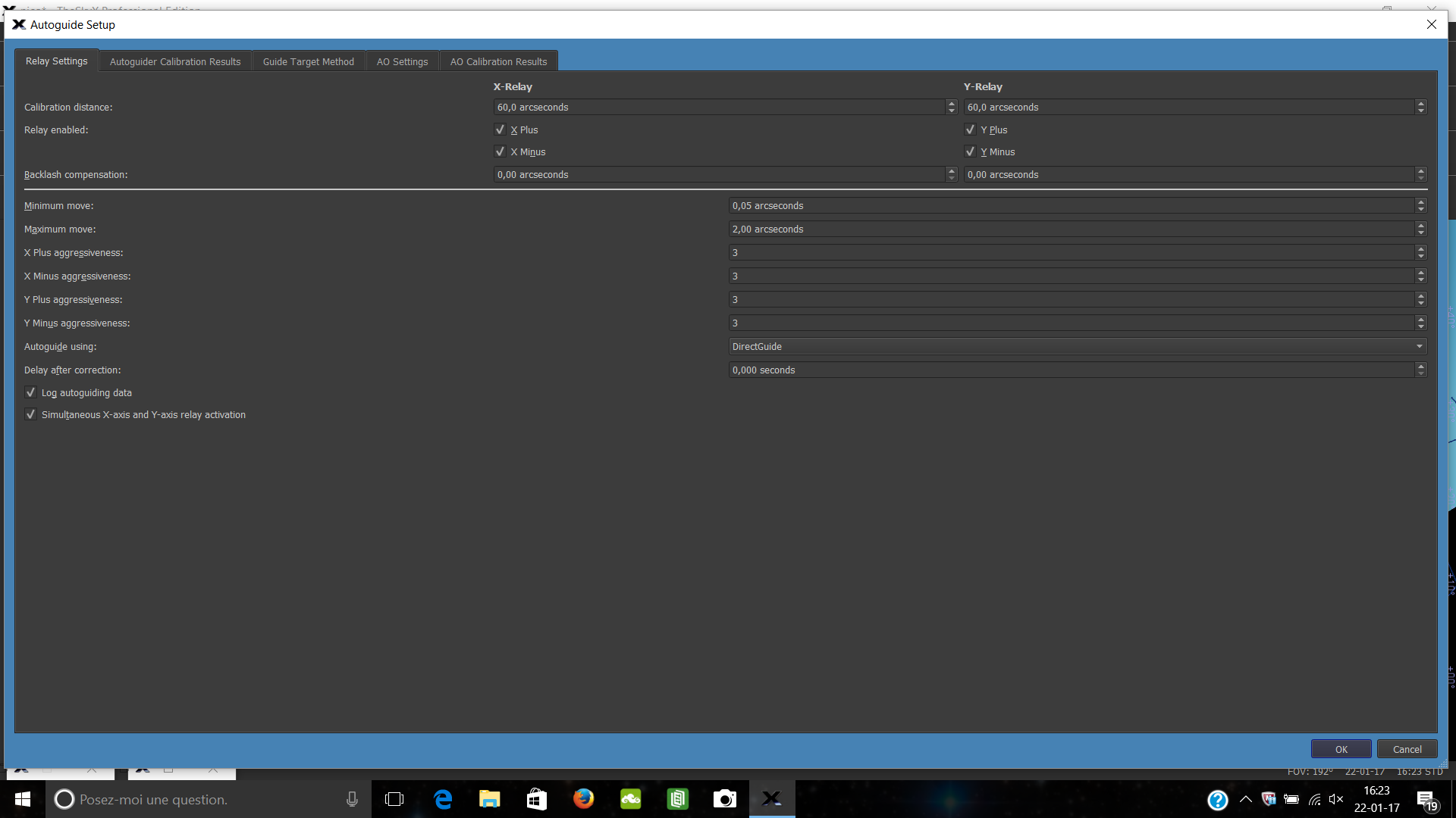

voila les paramètre de guidage,je ne sais pas si c'est bon ou pas moi cela me parais bon

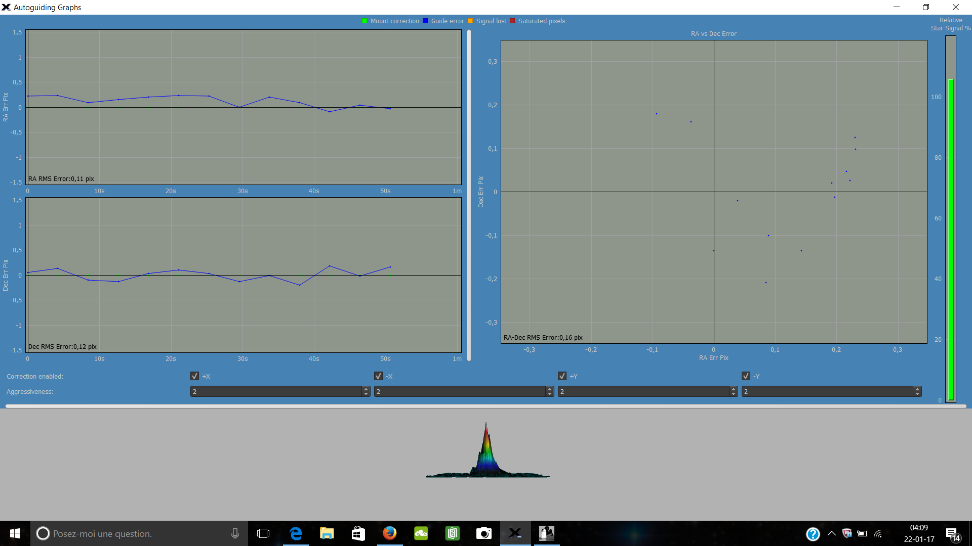

voila ma meilleur courbe de guidage

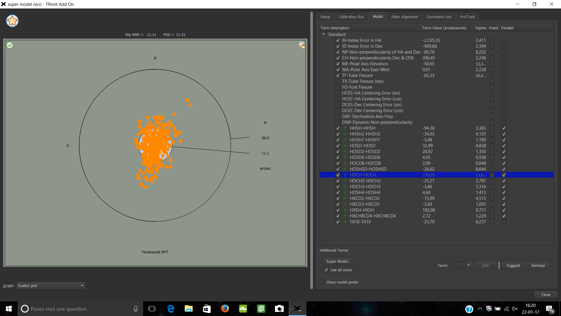

d’autre info sur le super modèle quelqu’un pourrais me dire a quoi correspond tout les chiffres ,car je me demande si l’orthogonalité ne joue pas sur les paramètre etc...
et malgré toute mes recherche sur le guidage je ne comprend pas les valeurs minmo et maxmo ,je sais que plus la mes est bonne plus l'agressivité dois être basse
quelqu’un sais m’expliqué se minmo et maxmo

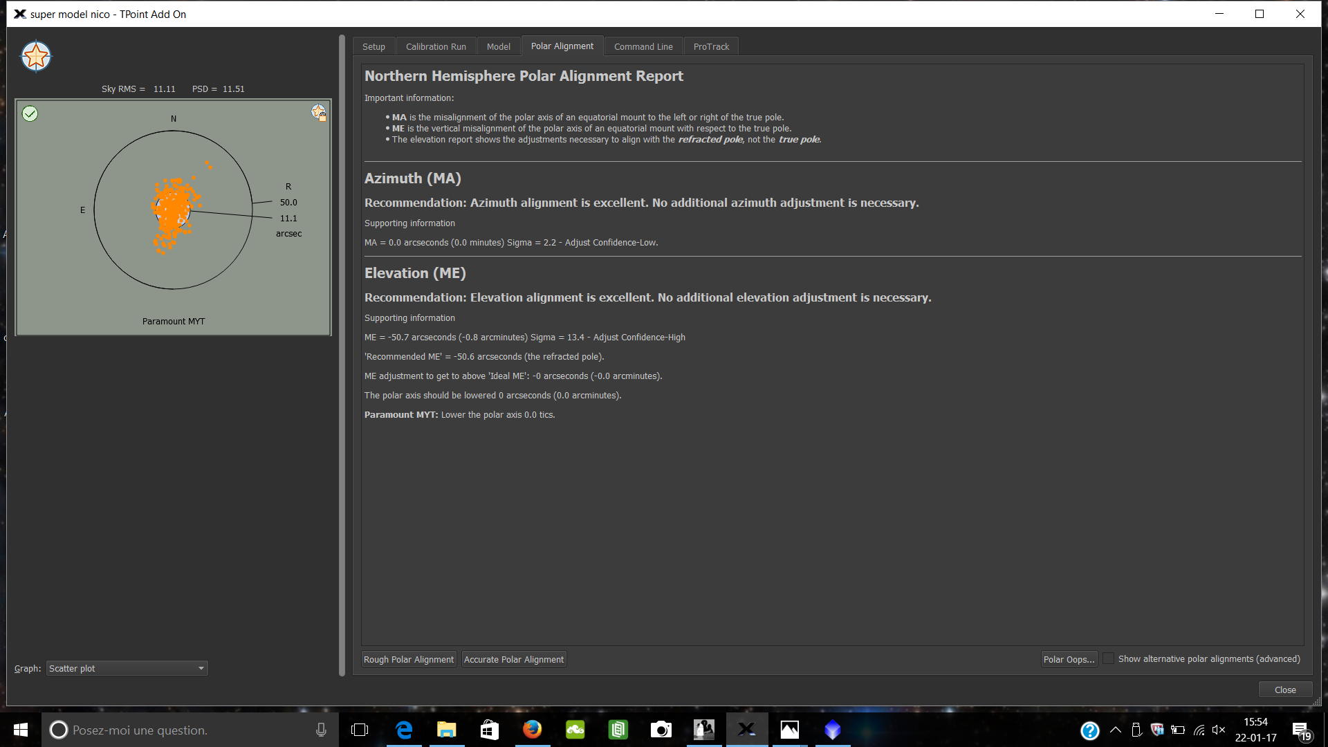

voila d’autre info au cas ou
que pensez vous de ma MES courbe de guidage et tout le reste

Salut nico, je n'ai jamais utilisé ce soft, mais d'après tes courbes, ton autoguidage a l'air d'être bien plus fin que ton échantillonnage, si les étoiles sont allongées uniformément je me regarderais du coté des flexions. Car si le graphe te dis que ton autoguidage est "parfait" mais que les étoiles s'allongent, c'est souvent ca. Comment est tenue ta lunette d'autoguidage ?
Ce serait intéressant de voir une brute, regarde si pour une pose de 20 minutes ton allongement est deux fois plus grand que pour une pose de 10 minutes (cela renforcerait l'hypothèse des flexions).

Tes courbes sont excellentes, l'autoguidage marche bien.
Donc tu as probablement des flexions.
C'est facile à vérifier. Tu prends une série d'images faites avec autoguidage mais sans 'dithering'. Tu ouvres deux images prises à une heure d'intervalle et tu notes la position de la même étoile avec l'outil 'informations' de photoshop (coordonnées x, y). Par exemple, sur la première image l'étoile est à 845, 589 et sur la seconde elle est à 892, 553.
La différence c'est 47 pixels en 'X' et 36 pixels en 'Y', soit une distance de ±60 pixels (Pythagore).
60 pixels sur 60 minutes, ça fait une flexion de 1 pixel par minute. Si tu fais des poses de 5 minutes, tes étoiles sont allongées de 5 pixels, c'est moche.
Les flexions proviennent d'un montage 'mou':
  • câbles qui pendent et 'tirent' les capteurs vers le bas
  • fixations mal serrées
  • usage de plastique au lieu de métal
  • jeu dans les bagues de fixation
  • jeu dans le PO
  • miroir pas bien maintenu et qui bouge
  • etc.
Si tu prends le matériel en mains et que tu essaies de le 'tordre' doucement, ça doit sembler former un bloc. Si ça 'plie' même un peu, c'est mauvais.
