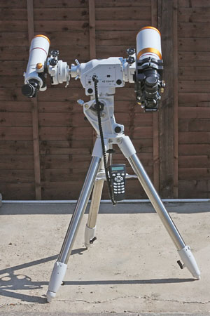

Ce qui donnerait ce genre d'installation (simple exemple vulgarisateur)

Le problème de ce montage, sur la photo, est qu'il fonctionne en Azimutal.
Tu ne peux pas faire de poses longues à cause de la rotation de champ.
Du coup l'autoguidage ne sert pas.
-> il faut que tu passes en mode équatorial : configuration monture Allemande.

Je n'ai jamais utilisée ma monture en Azitumal, cette photo n'est qu'un exemple vulgarisateur quant à l'installation de la seconde queue d'aronde pour le système qui me servirait à l'autoguidage.
A moins que tu voulais dire qu'au delà de mon simple exemple, il n'y a pas de possibilité de faire fonctionner la monture en équatorial avec une deuxième queue d'aronde montée ?
Je suis encore novice en la matière, donc je peux très bien passer à côté de certaines contraintes techniques basiques :be:
Les 2 tubes en parallèle serait mieux, et te permet de conserver le mode EQ de la monture,
Tu as 2 choix, un au dessus de l'autre, ou côte à côte.
Je pense que le 2eme choix est celui qui est le plus stable et présente le moins de flexion. De plus, dans ton cas le poids des 2 tubes sera assez similaire,
Voila un post qui en parle et ou tu pourras y voir les 2 types de montages, avec des liens pour les platines etc.. :)

Installation en parallèle via une double platine, intéressant ça :) je n'y avais simplement pas du tout pensé !!!
Mon système imageur (600 F4, APN), doit peser dans les 5/6Kg
Le système d'autoguidage va plutôt être dans les 1/2Kg max je pense.
Ça ne devrait pas poser trop de problème si le barycentre est bien positionné lors de l'installation de la platine non ?
Quand il y a une grand différence de poids, il y a un, dans un certain angle, un pb d'équilibrage.
Mais, si tu es sur une Azeq6, tu peux ajouter un contre poids de l'autre côté et la , se sera nickel, et toujours loin du maximum en photo pour cette monture.
En gros, tu centres le plus lourds sur la monture, tu mets le guide au plus proche du centre, et un contre poids de l'autre côté à l'aide d'une queue d'aronde (genre ça), plus léger mais un peu plus loin.
Mais c'est vrai que pour ta focale, un simple chercheur devrai bien faire l'affaire :)

Perso je ne vois pas ce qu'il empêche la monture az EQ6 de fonctionner en mode équatorial avec l'instrument guideur au bout de la barre de contrepoids
Ben des flexions :)
Je vois deux soucis: le risque de cogner dans les pattes du trépied après passage au méridien et la position basse de l'optique d'autoguidage, qui peut se trouver à l'ombre si la monture est sous abri ou derrière un muret, une haie, etc.
Vu la masse réduite d'une solution avec chercheur d'autoguidage, autant installer tout ça de façon classique, sur le sabot de chercheur de l'instrument.
Tant que l'équilibrage ne pose pas de problème, inutile de se compliquer la vie.
