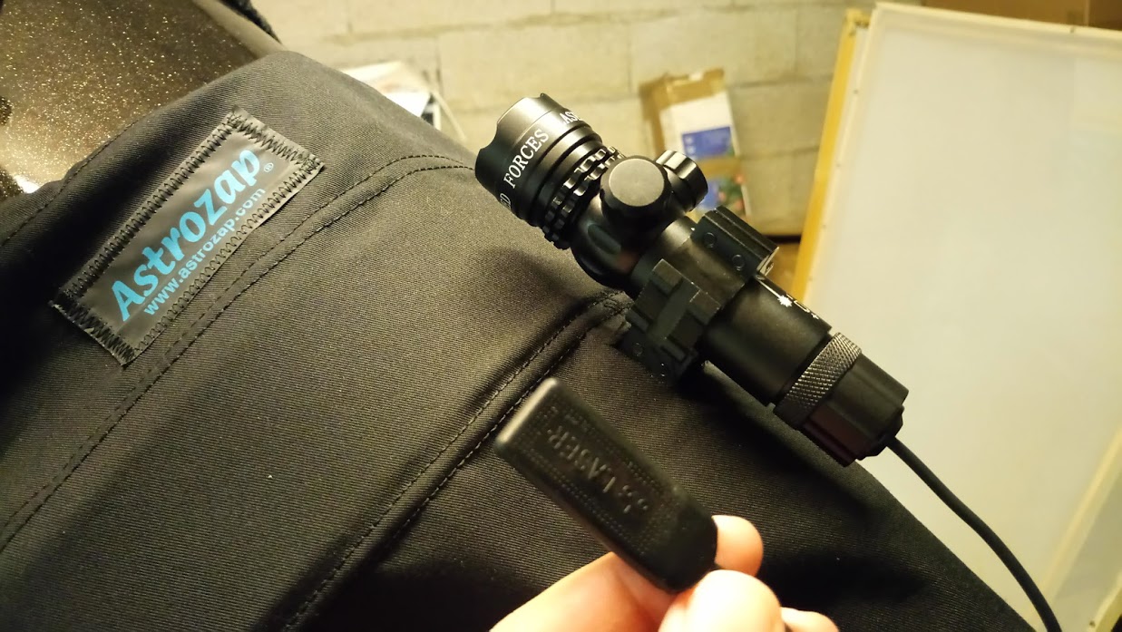

Le mien s'est retrouvé vissé sur l'un des 3 tubes avec le support pour fusil livré avec. Juste une toute petite incision chirurgicale dans la jupe et le montage est nickel.
Ce laser a une excellente autonomie, il est livré avec accus + chargeur. Il est effectivement réglable sur le même principe que le chercheur.

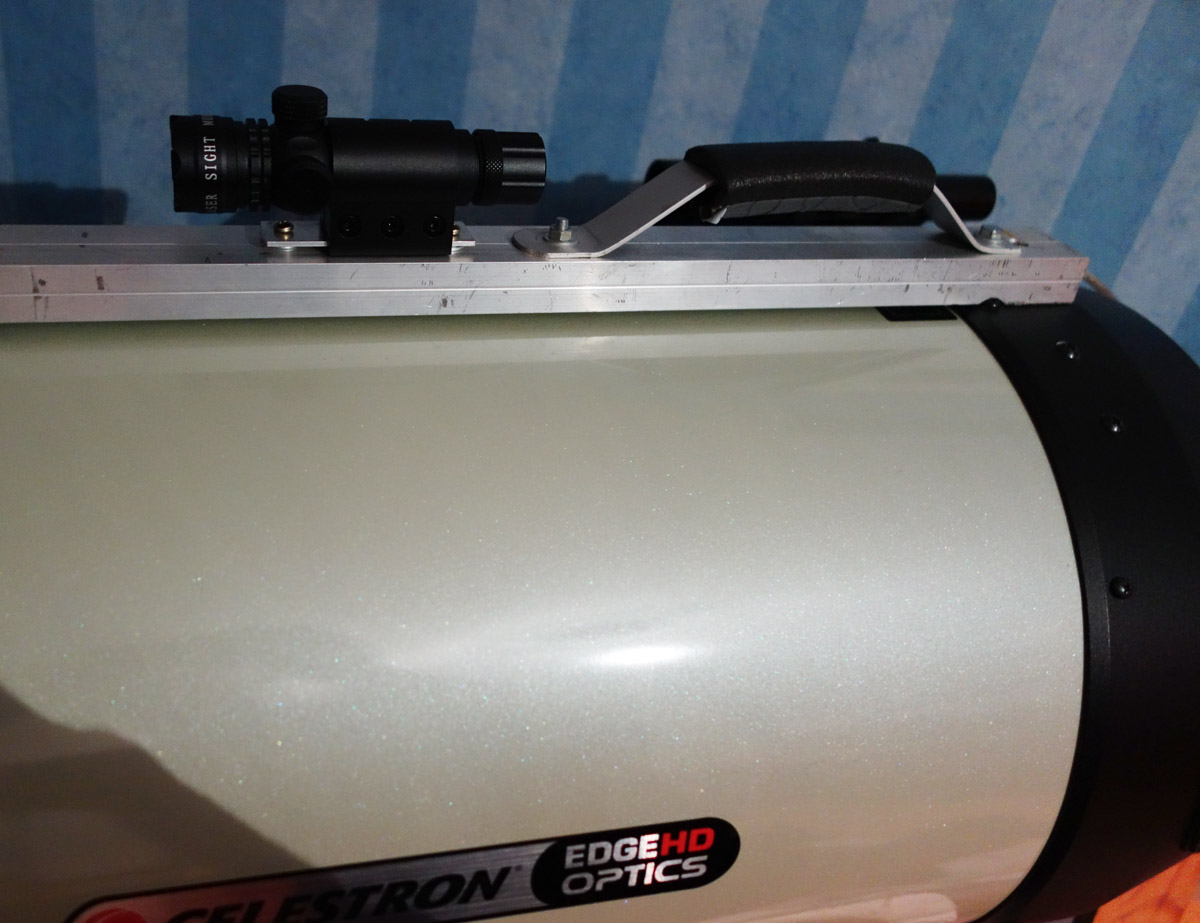

Il doit faire 380 gr, c'est relativement lourd je trouve, et je vais devoir rajouter un contrepoids à la G11 ;)
On le trouve entre 15 euros (Ebay) et 45 euros (Amazon)....
Ma "version" est un tarif intermédaire de 25 euros :p, en cours de livraison.
Sitôt reçu sitôt monté sur le dessus du C11, à coté de la poignée "maison".
Petit pointeur de fabrication sérieuse, tout en métal.
Il est livré avec une pile de couleur bleue (ou batterie ? aucune indication) de 3.7 V.
Le faisceau est puissant je trouve, plus puissant que celui de mon laser "stylo" Apinex utilisé pour mes 25x100.
En principe il fonctionne également sous 3V (Pile CR123A lithium). Mais non testé dans ces conditions.

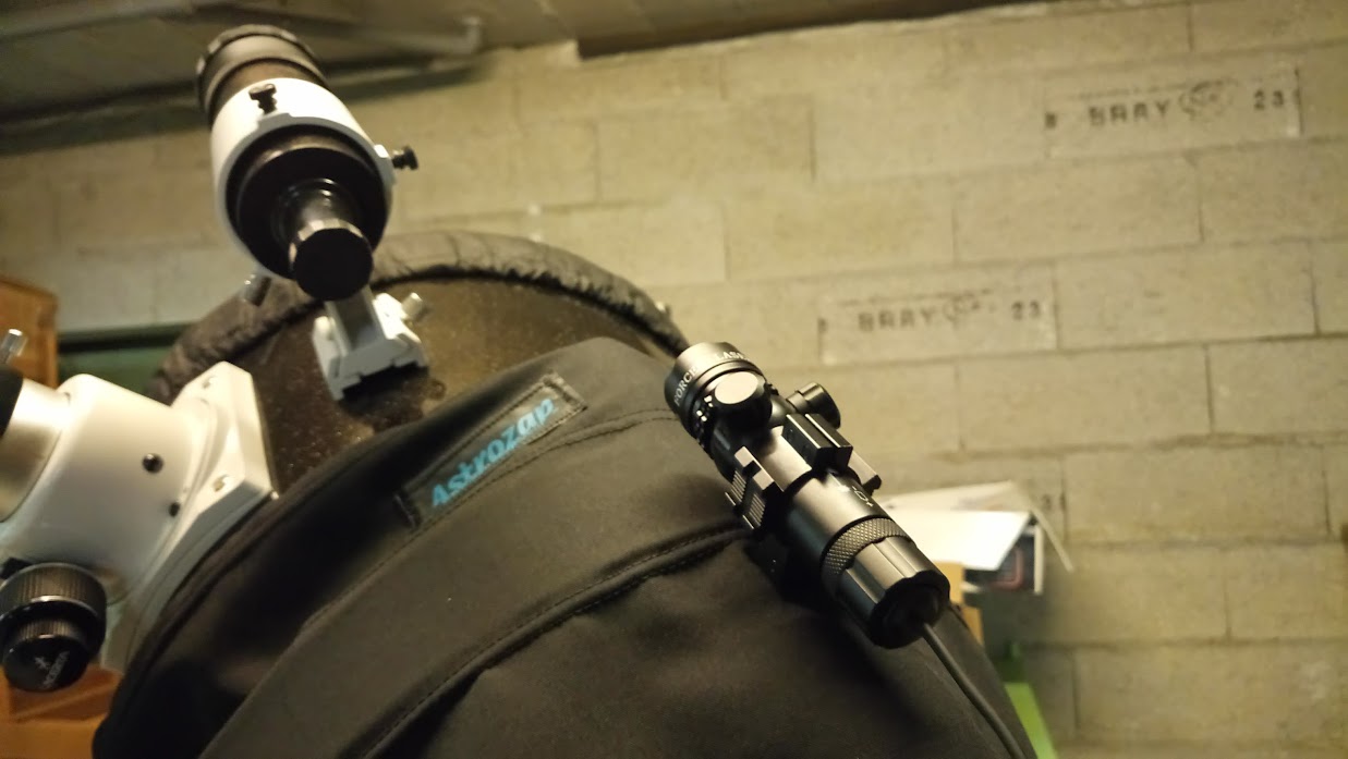

Quelques essais de pointage aux cours de ces dernières sessions d'imagerie. Le faisceau du laser est rapidement ajusté sur le réticule du chercheur, cela demande quelques instants, mais il faut un petit entrainement pour bidouiller les 2 vis calantes de nuit, le tout sur le dos du C11.. Ensuite que du bonheur...
Seule chose à déplorer : la puissance de la diode s'effondre rapidement avec la température dés qu'il est installé en extérieur.. le froid a rapidement raison du laser... :be:
Il faut donc le conserver au chaud et le monter à la dernière minute... Enfin pour l'instant je n'ai trouvé que cette alternative.
Pour le calibrage, j'ai utilisé une autre méthode. J'ai sorti mon scope le plus loin possible de mon garage, de jour, oculaire de 24. Je pointe un parpaing avec un repère rouge scotché dessus au fond du garage. Je contrôle au chercheur, tout va bien. J'allume le laser et je l'ai réglé également sur mon petit morceau de chaterton rouge pour dégrossir au max.
Je vérifie de nuit, à ce sujet on peut percevoir un léger reflet vert dans le chercheur pas forcément agréable, ça crée des lumières parasites. Pas facile "à l'oeil" de dire si le faisceau est parallèle au chercheur mais je ne suis vraiment pas loin ;)
