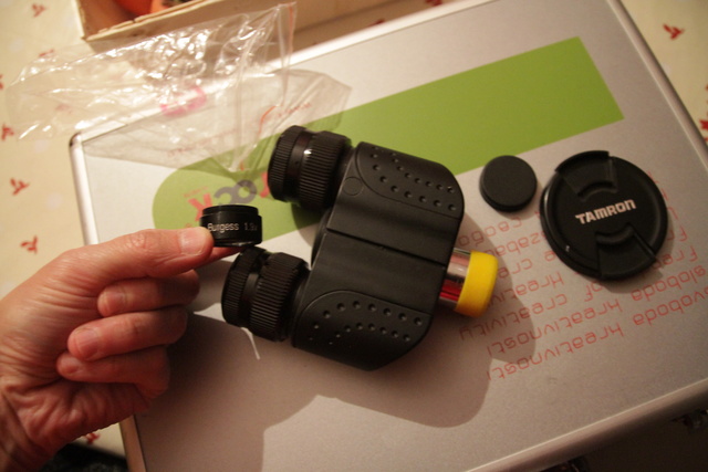

J'ai une bino que je ne peux pas utiliser sur mon XX14.
Pour cela il me faudrait un Glasspath Baader

Juste une question, (peut être idiote) mais j'ai mis mon glasspath de 1.9 avec une bino... Ca aurait du le faire aussi? non?
Par forcément, avec une Barlow x2 j'avais la MAP, Il me restait 3/4 mm, Mais avec le tirage de la barlow, Ça fait plutôt du x3.
Ton 1.9 il est "collé" à ta tête bino, pas de tirage, c'est un "vrai" 1.9
Il te manquerait environ combien pour avoir la map avec ton 1.9?
J'avais un 300 orion, j'ai un es 16" maintenant.
En bricolant un tube entre ta bino et le glasspath tu vas "transformer" ton 1.9 en un plus gros grossissement.
Oui je vais essayer... Avec du PVC ou du carton de différentes longueur et si ça marche je m'en ferai fabriquer un en métal ;) Merci pour tes conseils ;)
Pour le PST, il n'y a pas de marge, quelques mm de backfocus (moins de 20), c'est tout
Il faut que le GO compense intégralement le chemin optique de la bino, soit 105 à 1100mm environ, au moins 100mm.
Le problème est qu'en regardant les specs des GP baader, on voit que même avec le x2.6, il faut encore 44mm de backfocus (avec la bino marbright très similaire), ce que le PST n'a pas.
Bref il faudrait encore plus.
Pour le Newton, Baader fait un GP spécial en 2" x1.7 et l'ensemble ne demande que 31mm de backfocus. En principe ça passe sur toutes les configs. On gagne par rapport aux GP classiques qui demandent un tout petit peu plus : En général il faut le x2.6.
Pour éviter le GP, il faut raccourcir les tubes. Mais avec ton GP x1.9 tu ne dois pas être très loin, peut être qu'en remontant le primaire effectivement, ça peut passer.

Par contre le filetage de ma bino a l'air plus petit que celui standard ( M28 des oculaires 31.75mm)... Environ 24/25mm?!!!
Modifié par grelots
je possède la même bino que toi, le nez a un filetage M26 et l'on peut trouver une bague de conversion vers T2 ici http://www.rafcamera.com/en/adapter-t2-female-m26-short , pratique pour y visser une Powermate munie d'une bague T-ring :)
J'utilise une lentille 2,6x qui donne un facteur de grossissement plutôt autour de 3,2x et me permet de récupérer environ 90mm.
Je peux également utiliser la bino sans glasspath, ce qui ma permis de calculer le chemin optique qui est de 109mm.
Modifié par ELVASY
Par contre je n'arrive pas à trouver de sites avec des bagues M26 en mâle et M28 en femelle, pour pouvoir adapter le GP 2.6...
Ainsi que des tubes allonges au pas de M26!! Pour pouvoir éloigner mon GP 1.9....
