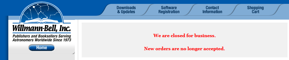

Ici http://www.teleskop-express.de/shop/product_info.php/info/p709_The-Night-Sky-Observer-s-Guide-Volume-1.html
ou ici https://www.amazon.fr/Night-Sky-Observers-Guide-Autumn/dp/0943396581/ref=sr_1_1?ie=UTF8&qid=1503275265&sr=8-1&keywords=night+sky+observer

De mémoire, les 2 volumes avaient été à vendre dans les PA de WA voici plusieurs mois. Peut-être à rechercher, avec un peu de chance s'ils n'avaient pas intéressé un astram sur le moment.
Bon ciel.
Il y a 13 heures, Skywatcher707 a dit :
Trouvés, mais c'était il y a 2 ans, et horriblement cher (120 € les 2) 😕
