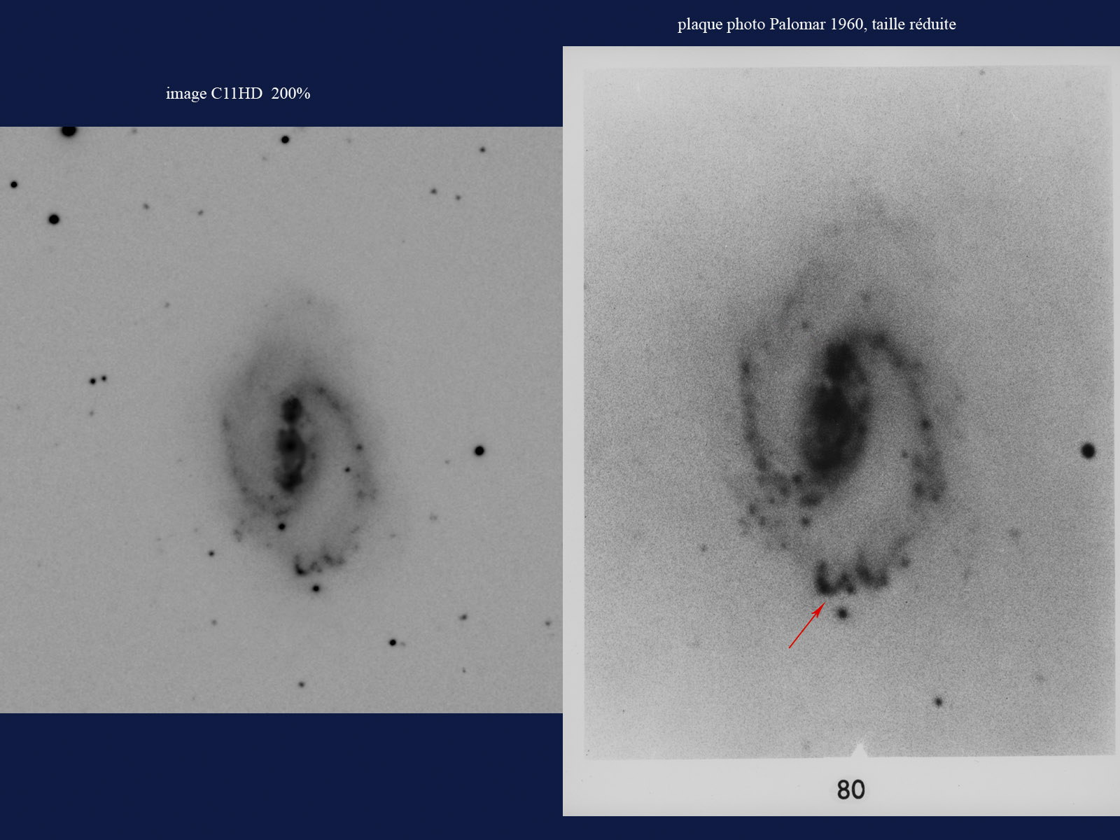

Cette galaxie fut classée en 1960 parmi les spirales avec un "compagnon" dans les spires, H. Arp la voyait de cette façon en examinant les plaques photos du Mont Palomar. A ce jour on sait qu'il s'agit d'une seule et unique galaxie.

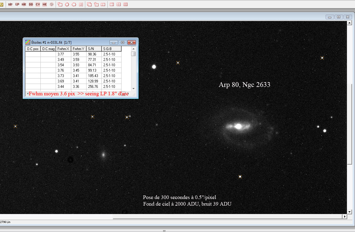

Conditions opératoires inchangées : C11HD à 2.8 metres de focale et la Sbig ST10XME. Monture G11 stepper.
32 x 300 secondes en bin1 sous un ciel de banlieue à 1.6" d'arc en pré image. Ciel un peu humide avec un SQM résultant à 19.2 en début de soirée.
Valeur fond de ciel avec 300 secondes de pose unitaire = 2100 ADU pour un bruit sigma de 40 ADU
Valeur fdc sur compil Iris = 2000 ADU avec un bruit résiduel de 4.8 ADU.... grâce aux 32 poses..
Image réduite par le forum (que l'on peut ouvrir au format 2000 pix par clic droit ..)

Une brute :
Plaque Palomar du T5000 des années 60. La fleche montre la zone de condensation interprétée par H Arp :

Dingue de se dire qu'aujourd'hui avec un 35cm on fait mieux qu'il y a 60 ans avec un 5m...
Restons modeste, j'utilise qu'un 280mm ...
Oui, les plaques photos des années 60 avaient un rendement de 3 ou 5% grand max... plus de 95% des photons perdus au moment de la collecte. Quel gâchis.

Oups oui, dans ma tête je pensais C14, je ne sais pas pourquoi... :D
Cela ne me surprends pas plus que ça pour l'avancé technologique ...
Quand on voit la puissance d'un smartphone, comparé à la haute technologie de la NASA il y a 50/60 ans... :)
