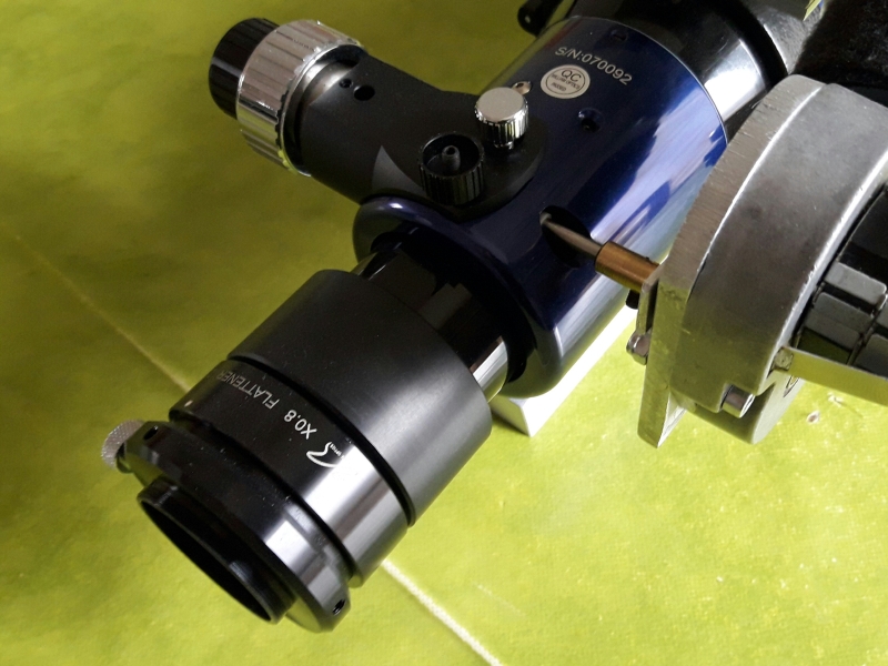

alors voilà j'ai un souci de tilt avec ma petite lulu zenithstar 66sd et je vais devoir passer par la case bague anti tilt.
Première question y a t'il une référence en particulier à prendre?
Ensuite je compte la placer en amont du correcteur (WO) c'est a dire vissé directement sur la sortie du PO qui est en sct.
Je vais donc devoir prendre une bague sct vers m48 ou plus même je sais pas trop, pour y mettre l'anti tilt, puis repartir vers du sct pour y visser mon flattener.
Oui mais voilà j'ai pas encore trouvé de bague vers du sct mâle :(
Une idée les copains??
Ou si vous avec plus simple n'hésitez pas à me le dire :)
@+ et merci.
Vincent

Non non mon flattener n'as pas de bague EOS c'est juste qu'il peut se visser directement sur mon PO via un filetage SCT.
D'où peut etre la problématique de pouvoir le visser sur une bague anti tilt :refl:
Je pense peut être à tort qu'il vaut mieux (dans mon cas) m'être cette bague en amont car le problème de tilt vient du fait que le PO est quasiment sorti à fond et du coup fléchi même avec la vis d'appui vissé quasiment à fond :confused:
Tout mon chemin optique est vissé donc le problème ne peut venir que de là.
Donc existe t'il une bague m48 ou autre vers du sct mâle là est la question?

Mais je viens de réfléchir à un truc, j'ai une espèce de jupe 2"/sct qui se fixe à la base sur le correcteur pour le mettre dans un PO 2"
Si je remet cette jupe et que je visse l'ensemble sur la bague anti tilt ça devrait être bon?
De plus, vu le rajout de longueur de cette jupe, ça devrait me faire rentrer le PO d'autant et du coup diminuer un peu cette flexion du PO :refl:
Reste à savoir de quel filetage il est question sur cette jupe :refl:
Bon et bien j'ai trouvé le filetage de sortie de cet adaptateur c'est du M48 car j'ai pu y visser un filtre en 2".
Me reste plus qu'a commander tout ça maintenant en espérant que ça règle le problème.

Pour la visse de frein, en fait elle je ne m'en sert pas ou presque car j'ai une motorisation, non par contre c'est la vis d'appui du crayford qui est vissé à fond et malgré cela ça fléchi.
Pour voir j'ai "soulevé" un peu l'ensemble monté par la caméra et ça bouge un peu :confused:
Je dirais 2 ou 3 mm.
Je pense que le fait d'avoir le PO quasiment sorti à fond doit accentuer le phénomène :refl:

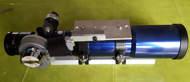

Pour ce problème avec ma 66 j'ai fait usiner une bague allonge de 35 mm SCT Fem-Mâle du coup le tube du POC ne sort que peu et donc pas de flexion. J'ai aussi positionné la lunette à l’envers de ce fait le tube du crayford porte sur les deux roulements à 90°.
Enfin j'ai motorisé le focus (PàP +réducteur 1/100) donc le tube ne coulisse plus comme il veut même chargé !
:be:
Modifié par Raphael_OD

Voilà suite à mail perso mon montage
Deux anneaux chez Unterlinden
Lunette retournée avec le sabot photo enlevé.
Motorisation SGL Focuser
Bague SCT 35 mm de chez Skymeca.
La plaque supérieure est utilisable pour le grand champ avec objectif.
Plus aucun pb de flexion ni tilt.
Les colliers pour la 66 WO ne les fait plus.
