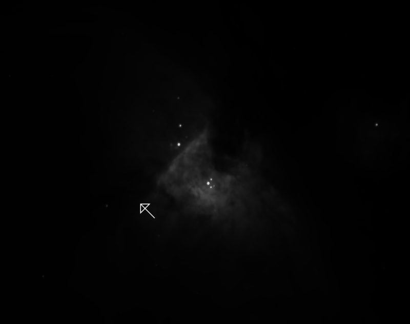

Voici le résultat de M42 en ha avec un simple STF :

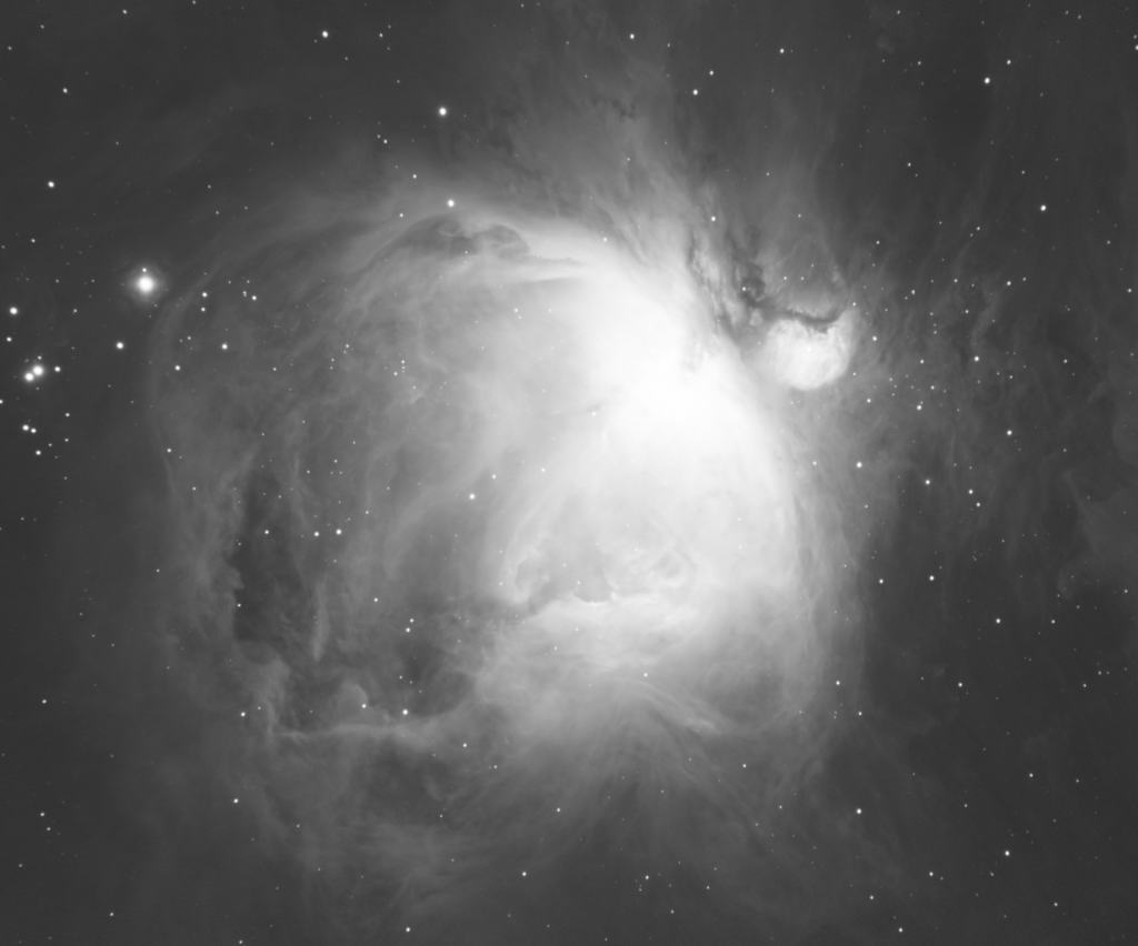

Et sans STF (trapèze résolu, pas cramée) :
Le soucis étant que je n'arrive pas, grace à HDRmultiscale transform, à obtenir une image sans avoir le coeur cramée. Je n'ai aucune différence entre le avant/après avec les paramètres par défaut.

Salut Jonathan, tu as utiliser quel mask?
Et sur quel layer tu as appliqué ton HDR??
Vincent
Le HDR tu l'as appliqué après une montée d'histo ?
Peut être que tu peux contenir le coeur pendant la montée d'histo et ensuite appliquer un HDR en cochant lightness mask.
Après la STF n'est qu'une visualisation de l'image, pas forcément représentative du résultat final ;)
Valentin
@Litobrit : shhhhhhhhht ;)
@Quercus: je n'ai pas utilisé de mask, ni réalisé aucun traitement... j'ai appliqué le HDRcomposition entre les deux images linéaires...une résultant d'une intégration d'image de 120s et l'autre de 15s. Puis j'applique directement le HDRmulti sur l'image résultante de l'HDRcomposition.
@osteoval: non pas de montée d'histo ni aucun traitement, je reste en linéaire.
En fait j'ai suivi ce tuto de Rogelio... sans succés.
http://www.deepskycolors.com/archivo/2011/01/19/hdr-Composition-with-Pixinsight.html
Edit : Bon après une montée d'histo quand j'applique le HDRmulti ça fonctionne, je récupere le coeur. Bizarre...
Modifié par yonafunu
Ca m'interesse ce post, préparant une petite mosaique d'Orion j'ai éssayer un peu tout: hdr multiscale, hdr composition... et comme toi je n'arrive pas a sortir du signal sans cramé le coeur... A suivre !
C'est un des soucis de Pixinsight.
C'est prévu pour faire du précis et du mathématique. (D'ou son nom)
Photoshop est conçu pour faire du joli...
Bon je resors ;)
Perso j’utilise le hdrmulti qu'en mode non linéaire,j'ai jamais tenté une fusion hdr sous pix mais si tu galères trop au pire tu traites tes deux images séparément et tu fais ta fusion sous photoshop ca sera peut être plus simple.
C'est pour ça que ton coeur semble encore cramé, effectivement tu dois faire le HDR après la montée d'histo et tu n'auras plus ce souci en agissant sur les bons layers. Quitte à faire une passe sur le 5 puis une autre sur le 6 ( par exemple) en 1 itération et avec une très légère montée de courbe entre chaque. Pense bien à masquer ton image avec un masque objet !
Le mieux restant à extraire les layers grâce au script qui va bien, en choisissant 7 layers afin de voir sur quel niveau tu vas travailler.
Valentin
