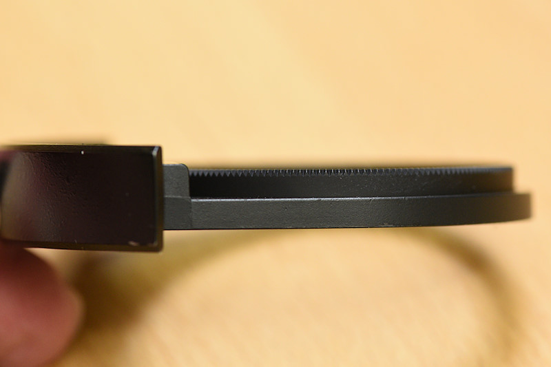

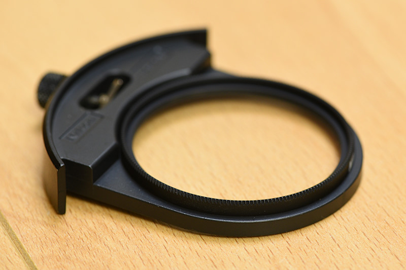

Voici mon porte-filtre avec le filtre UV 52mm d'origine.
Photo sur la tranche, sachant que la marge (épaisseur) d'insertion dans l'objectif est quasi nulle (1mm de marge tout au plus).

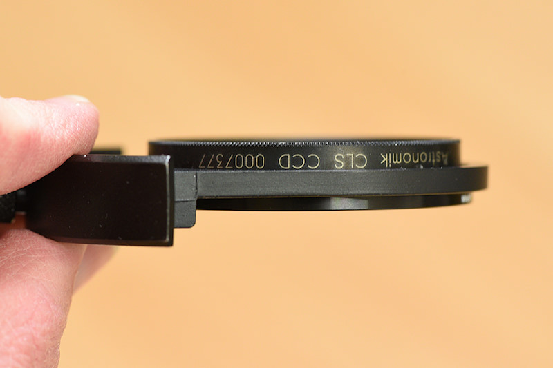

Voici maintenant le combo porte-filtre/adaptateur/filtre CLS-CCD
La marge de 1mm est largement dépassée comme vous pouvez le voir, ce qui est notamment du à la butée de l'adaptateur.
Pour info, j'ai le choix de visser le filtre sur les 2 côtés de l'adaptateur ..... mais au bout du compte, ça ne change évidemment rien, car on a toujours l'addition de l'épaisseur des 3 objets.
Vous pouvez aussi vous rendre compte, que le filtre CLS-CCD est légèrement plus épais que le filtre UV d'origine.
Ce point pourrait effectivement poser problème, sachant que ça se joue à moins d'un millimètre près.
Mais la butée du filtre CLS-CCD peut s’insérer complètement dans le porte-filtre ......... je veux dire par là, qu'avec un système adéquat, il y'a moyen de faire en sorte que la butée s'insère en partie dans le plan du porte-filtre, ainsi son épaisseur apparente sera réduite ..... vous me suivez ? :be:
Le fait de supprimer la butée de l'adaptateur Lumicon rendrait le système viable pour s'insérer dans mon objectif.
La suppression devrait se faire sur la tranche, il ne resterait donc qu'une fine épaisseur (2 tours de pas de vis environ), mais suffisant pour maintenir le filtre en place, sachant qu'aucune force de pression ou friction ne s'applique une fois l'installation effectuée.
Si ce n'est pas possible de "trancher" l'adaptateur, alors ça serait bien si je pouvais trouver un adaptateur 52mm=>2" simple sans butée .... en gros, un simple petit anneau.
