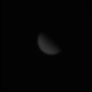

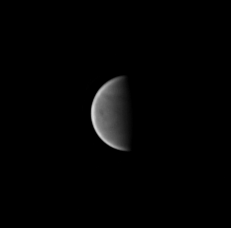

Valentin : Quand je parle de sous-exposition, c'est lors de la prise de vue, pour que vous puissiez vous faire une idée, je poste 2 images, un stackage sans traitement (qui correspond à la luminosité que je vois à l'écran lors de la prise de vue) et l'image finale passée sous R6.
Stéphane Gonzalès (Exaxe) a fait un excellent tuto sur le traitement de Vénus, il arrive presqu'à supprimer le rebond. Je n'ai pas le lien, peut être est-il sur son site !
Ce que je voyais à l'écran :
Le résultat final :
