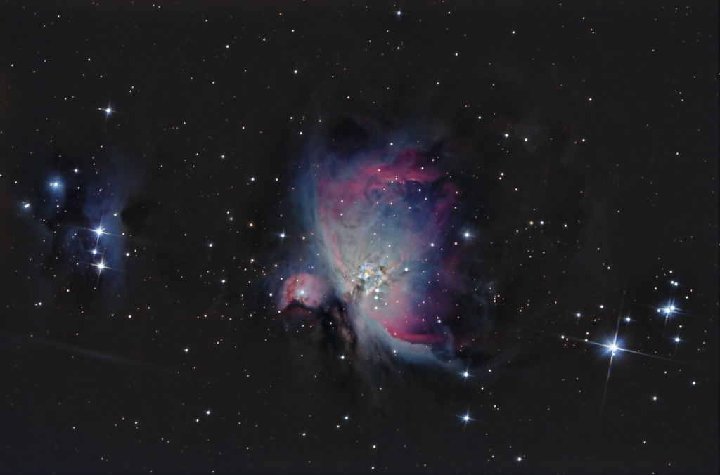

Allez voici mon premier résultat :

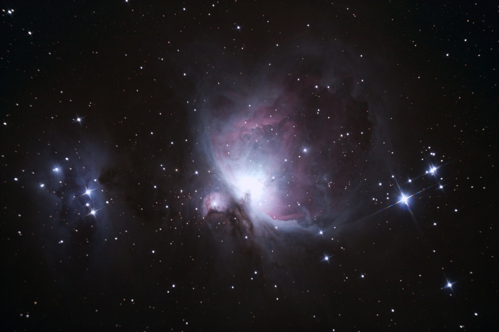

Je mets une petite photo d'il y a 1 mois avec juste 3x5min (décollimaté, etc ...) pour comparaison :
Je pense que sur ma première image, cette petite trainée blanche serait une des vis de fixation du PO que j'aurais peut-être pas assez coupée ?
Ayant un peu de mal avec PixInsight, si jamais quelqu'un peut reprendre mon traitement (je peux envoyer le fichier pré-traité de 140mo en fit).

Bravo !! j'ai eu ces temperatures pendant 1 mois avec ciel completement degagé, j'ai pas osé sortir !!
en tout cas, tres belle ton image, avec un coeur bien resolu

Salut valdetahiti,
Jolie Grande Nébuleuse d'Orion.
Peut-être un traitement à reprendre pour faire ressortir les détail externes comme sur ta première image du mois précédent.

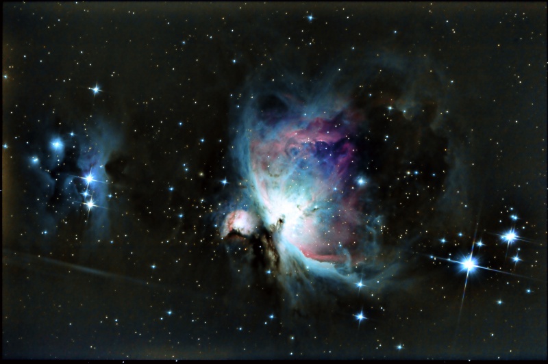

Selon vous, est-ce-que la petite bande lumineuse sur la gauche de mon image pouvait provenir de la diffraction d'une des vis que j'ai scié dans le tube lorsque j'ai installé mon nouveau PO ?
je ne sais pas pour la bande blanche. Voir ce qui a été modifié entre les deux prises !
Perso je préfère le centre de la première où on voit plus de détails, cramé sur la seconde ! Sinon jolie shoot avec le "Running man" !
J'ai repris le traitement, mais le fond de ciel c'est toujours pas cela :/
Merci pour vos commentaires ! La modification entre la première et seconde représente la liste en en-tête ^^ Donc beaucoup de choses, mais ça proviendrait selon moi des vis un poil trop longues encore ...
Une nouvelle version :
Je préfère la une, un peu plus douce et aux couleurs plus agréables Mais je pense en effet qu'il faudrait faire ressortir des choses qui sont pour l'instant noyé dans le fond du ciel. Je vais voir ce qui est possible avec ton fichier.

La V1 avait été traité par IRIS + un poil de PS CS2, la nouvelle session exclusivement avec PixInsight et c'est avec ce logiciel que j'ai ces problèmes de fond de ciel. Je recommence avec Iris pour voir ^^
Elle est super chiante à traiter cette M42 avec toute cette dynamique.
Oui un véritable casse-tête !
Sur la première photo le cœur de M42 est MAGNIFIQUE à quel ISO tu a pris tes clichés?
800 ISO avec des poses de 30" pour le coeur :)

Perso je préfère la première (celle d'il y a un mois) car le traitement est plus soft.
Mais la deuxième (enfin, la première de la nouvelle fournée quoi !) présente plein de détails très fins.
Il faudrait trouver un équilibre entre les deux, voire un petit mix pour garder les avantages des deux versions.
La troisième (la deuxième version de la première) est par contre beaucoup trop hard, et les couleurs ne sont plus adaptées...
