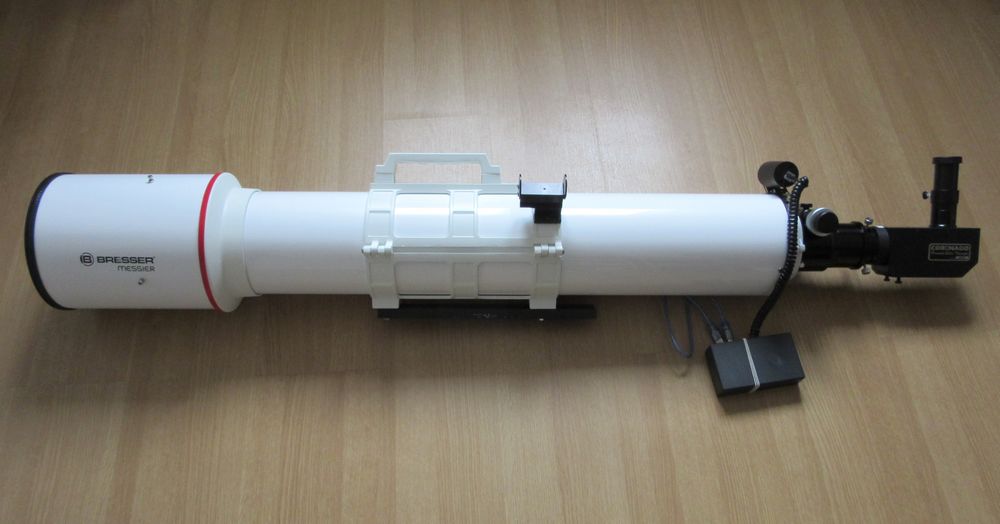

ne voulant pas couper le tube de ma lunette , le tirage d'origine n'étant que de 150mm ,il manquait au moins 50mm pour la modif Pst ,j'ai fait appel à la société Skyméca pour remplacer le support de Po d'origine par une pièce plus courte.
Là j'ai été assez épaté par le professionnalisme de cette société (merci aux astams qui me l'ont conseillé) , tout était pile-poil .
Reste plus qu'a avoir du soleil (ça c'est pas gagné) pour essayer la bête.(achat de matériel astro=3 semaines de temps pas beau :cry: )
le lien vers la page de modif pas à pas.

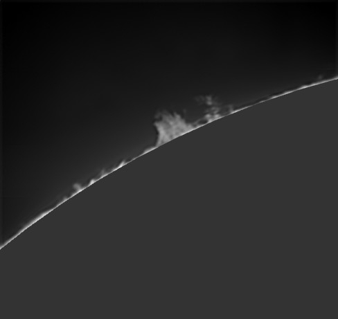

j'ai tenté le diable aujourd'hui , c'est lui qui a gagné:cry:
au meilleur de la journée , j'ai bêtement essayé la bête .
En prime :Vent en rafale 40/45kms/h
Paul
j'ai honte
Bonjour Paul,
Hé,c'est un test,donc pas de panique;)Et puis,revoir des protus,ça fait du bien:)
Jean Louis
merci Jean Louis,
tu es bien indulgent , quand je vois ça je me demande si je ferais pas mieux avec le Pst tout seul :cry:
Paul

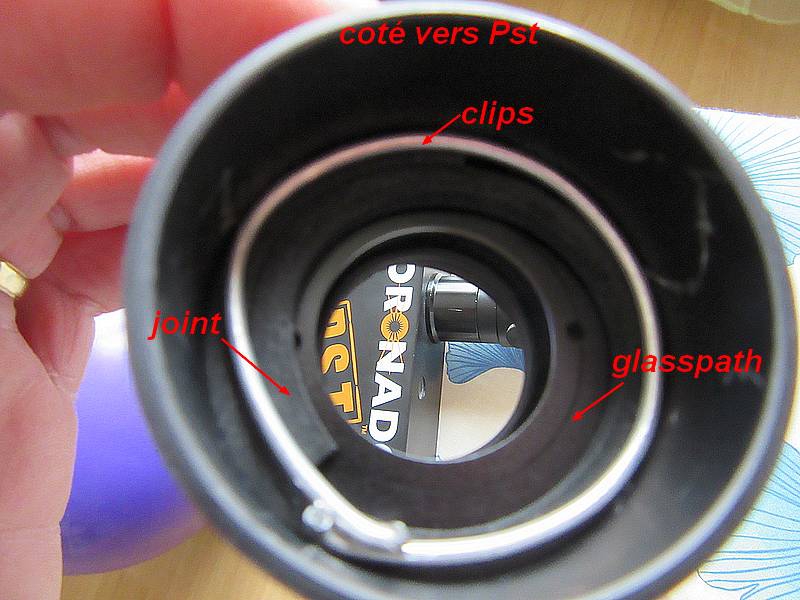

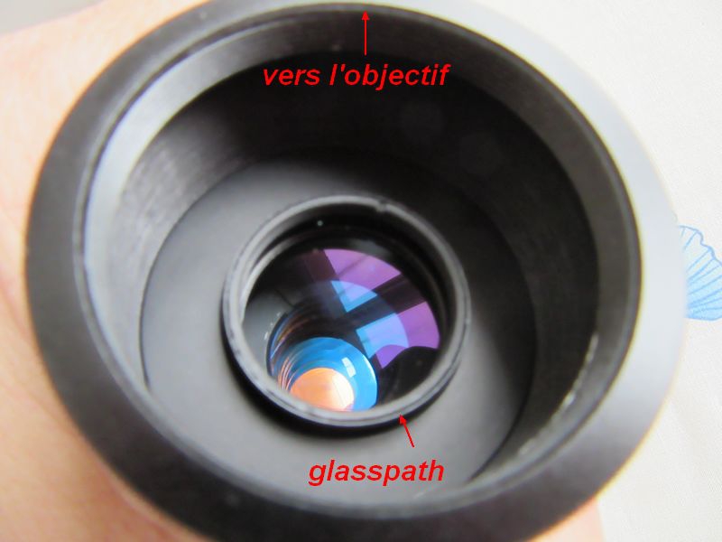

bonjour,
c'est cette bague avec à l’intérieur un adaptateur 48/31.5 , je l'ai vissé jusqu’à la butée interne , j'ai mis le glasspath coté FP que j'ai bloqué avec un "clips" contre la bague 48/31.5 (peut être que j'aurais dû coller le glasspath contre la lentille du FP ?)
Avec la pièce Skyméca j'ai diminué le tirage de 70mm et avec la barlow X2 à la sortie du Pst ,je suis à 60mm donc avec cette config, il m'aurait manqué 10mm si j’étais resté avec la pièce d'origine.
A terme je vais avoir une bague 68/48 qui va se mettre devant l'adaptation Pst Austria, donc je vais perdre ~40mm (longueur du montage) pour avoir un montage tout vissé sur le PO.
