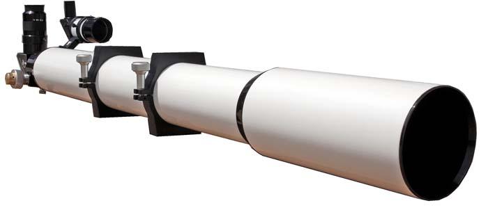

je recherche de préférence une lunette légère avec grande focale pour observer planètes, AG et étoiles doubles optiquement bonne pour un budget de 600€ maxi.
J'hésite entre une belle achro sans trop de chromatisme ou un Mak (pour du visuel uniquement)
La TS Optics Individual refractor 102/1100mm me plait esthétiquement mais bon quid de la qualité optique (contraste et faible chromatisme) ? (http://www.teleskop-express.de/shop/product_info.php/info/p1958_TS-Optics-Optics-Planetary-Refractor-102-1100mm-F-11---2--Crayford-Dual-Speed.html)
Ne vaut-il pas mieux un bon vieux Mak 150?
Quid des 127/1200 Achro ?
Faut-il passer son chemin sur les achro et privilégier une 80ED en triplet ou doublet ED ?
merci de votre éclairage.
ps: j'ai déjà ce qu'il faut en diamètre et en qualité optique mais c'est lourd.

Avec ton budget tu dois pouvoir trouver d'occas un bon doublet ED (de préférence en FPL53 si F/D court) dans les 100-110 de diamètre. Pour du visuel un doublet suffit, plus léger, plus vite en T°
Les achro 127/1200 bonjour l'encombrement.....et à mon avis optiquement en dessous sauf haut de gamme istar etc....

Je me rappelle avoir testé simultanément une achro "simple" et une doublet ED de 110mm sur la lune et jupiter: niveau piqué, contraste, peu de différence, mais moi, voir la lune et les planètes avec une atmosphère, ça me dérange :mad:
Je me souviens même de la réflexion d'une débutante observant la lune: "oh, c'est superbe, et c'est tout bleu tout autour !"
c'est sur que ce n'est pas le seule critère à prendre en compte, mais pour une observation principale planètes + étoiles doubles, ça compte, sinon on se n'emmerderait pas à construire des apo qui coutent un bras :confused:
oui, une longue lunette peut faire un excellent instrument secondaire. Mais ce n'est pas ce modèle que je conseillerais. L'écart de prix avec une ED (dont l'origine est sans doutes similaire) est trop faible. Et comme je l'avais fait remarquer pour l'Antarès, le crayford à double vitesse est un luxe inutile avec un long rapport f/d, çà sert à faire vendre, et vendre un peu plus cher.
Un maksutov est plus compact mais la mise en température étant plus longue, çà risque de coincer pour des sorties rapides.
On trouve souvent d'occasion, des Vixen 90/1000 ou 100/1000 qui sont très bien malgré un léger chromatisme inhérent à leur formule. Il y a quelques temps on trouvait la 120/800 au prix cadeau de 350 euros! Si tu aimes le bricolage, tu peux construire ton bonheur avec un objectif Istar ou D& G Optical par exemple (ou mieux, Clavé d'occasion si tu trouves).
Une petite info : le chromatisme d'une lunette est proportionnel à d / (f/d) , où d et f sont le diamètre et la focale. Avec cette formule, on comprends pourquoi les grandes lunettes achromatiques ont du chromatisme : le rapport f/d doit augmenter avec le diamètre de l'objectif!
A propos du chromatisme, oui c'est le défaut des doublets de type Fraunhofer. Chaque formule optique a ses avantages et ses inconvénients.
Moi non plus je n'aime pas, mais avec une longue focale, ce n'est gênant que sur la Lune, plus particulièrement le bord en l'observant en entier. Il y a une solution radicale pour l'éliminer : le filtre jaune! On aime ou on n'aime pas. A noter qu'on se focalise beaucoup sur le chromatisme des lunettes, mais qu'on oublie souvent que nombre d'oculaires (et pas des moins chers!) présentent du chromatisme en observation lunaire. C'est particulièrement risible lorsqu'on utilise un newton, mais certains ne le voient pas lorsque l'oculaire leur appartient!;)
Ce que je regrette, que beaucoup rejettent les lunettes achromatiques après avoir jeté un simple coup d’œil à l'oculaire et constaté l'infâme chromatisme. Il faut prendre son temps et admirer l'image. L'autre problème est que le plupart de ces lunettes sont des instruments d'initiation, pas forcément de la meilleure qualité.

Frédéric JABET indique dans un autre post que, par exemple, pour avoir quelque chose de bien optiquement avec un doublet ED FLP-51 ou équivalent, il faudrait un f/d 10 ou 12 pour une lunette 152. Il recommande donc de plutôt prendre un triplet ED en 130mm.
Alors ce serait quoi un bon rapport f/d pour une lunette achro 102 et quelques optiques prendre pour avoir quelque chose de bien?
Attention aussi à un truc tout couillon: si tu es à l'oculaire d'une lunette toute longue, faut pas être trop manchot pour tourner les molettes des mouvements fins de la monture azimutale...
Patte.
Une idée de modèle pour une achro longue avec des optiques de qualité ou utopie ?
Les modèles cités doivent être tout à fait honnêtes et ont l'avantage d'être facilement disponibles. Mais pour avoir de la qualité supérieure, je dirais Istar, D&G Optical, et Vixen. D'occasion : Vixen, Perl Royal, Clavé, Zeiss.
Le meilleur rendu en visuel pour une lunette achromatique de 100 mm est à partir d'un rapport d'ouverture f/d de 15.
Le meilleur rendu en visuel pour une lunette achromatique de 150 mm est à partir d'un rapport d'ouverture f/d de 18.
Le meilleur rendu en visuel pour une lunette achromatique de 200 mm est à partir d'un rapport d'ouverture f/d de 21.
Il est possible d'avoir un f/d plus faible pour une lunette mais il faut alors accepter un peu de chromatisme.
Personnellement, je ne choisirais pas une lunette au f/d inférieur à 8.Trop de chromatisme.
