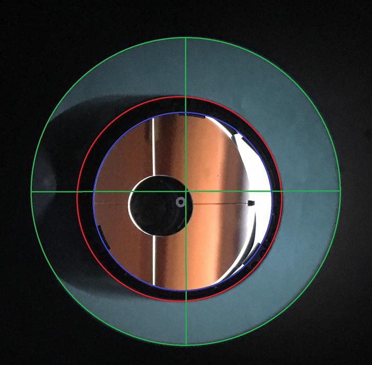

Concernant l’œilleton, c'est justement à travers de ça que j'ai pris la photo.
Attention à la nomenclature. Ce que moi j'appelle "l’œillet", c'est la marque sur le primaire qui indique son centre. Un capuchon avec une pupille centrée à mettre sur le bout du PO, j'appelle plutôt ça un capuchon ou un bouchon de collimation, pour éviter la confusion. Mais soit...
Si la photo est prise du centre du PO, permets-moi d'annoter un peu l'image:
En vert le bord intérieur du tube PO. En rouge le pourtour du secondaire (vue directe). En bleu le pourtour de la réflexion du primaire.
1)
Première chose: placement du secondaire. En théorie, comme le cercle bleu est plus petit que le cercle rouge, il faut pour bien évaluer ça sortir un peu encore le PO jusqu'à ce que les deux cercles rouges et bleus aient le même diamètre, pour avoir l'effet de perspective correct. Mais ce n'est qu'un petit détail, et ici les erreurs sont telles que ce n'a guère d'importance.
On voit ici que les cercles verts et rouge ne sont pas concentriques, ce qui aura une incidence sur les réglages qui suivent (on ne pourra pas centrer le champ pleinement illuminé avec un plan focal "plat" par rapport aux oculaires). Ici, l'erreur principale (de gauche à droite) est que le PO est trop incliné vers le primaire ou que le secondaire est trop vers l'avant du tube. Normalement, on dévissera la vis centrale (un peu) et on resserrera un peu les trois autres vis pour rentrer le secondaire dans le tube.
Une deuxième plus petite erreur est que le PO est incliné trop "vers le haut" ou que le secondaire est trop bas.
Une des causes les plus fréquentes c'est une manque de tension sur les pattes de l'araignée (qui font que le secondaire tord un peu les pattes pour s'affaisser). Il se peut que le PO ait des vis de collimation pour le faire pointer plus haut (on peut aussi insérer des cales dous les vis qui le fixent au tube, faites de feuille de plastic, pour un peu changer l'orientation).
MAIS du moment qu'on voit entièrement le miroir principal du centre du plan focal (probablement tu n'en est pas loin) cette erreur n'est pas grave, donc on peut pour l'instant ne pas s'en occuper.
2)
Inclinaison du secondaire (avec les trois vis de réglage autour de la vis centrale; dévisser une vis et visser les deux autres ou vice-versa, pour garder la tension qui tient le secondaire).
Pour avoir un plan focal bien orienté il faut que l'axe du PO réfléchi soit pointé vers le centre du primaire, ce qui se traduit par un œillet au centre du primaire qui se voit au centre du PO. Ici, on voit (réticule virtuel rajouté en vert) que l’œillet su le primaire se voit un peu trop en bas et à gauche.
Si le plan focal est incliné, à bas grossissement toutes les parties du champ ne seront pas mises au point en même temps, mais pour l'observation visuelle l’œil humain compensera une partie sans problème (l’œil est en mesure de mettre au point à bien des distances différentes, il y a un mécanisme "autofocus" quand on dirige son regard sur une autre partie du champ).
Ici, vu l'erreur en (1) il faut choisir entre centrer le primaire dans le secondaire (pour centrer le champ pleinement illuminé) et mettre l'image de l’œillet du primaire au milieu (pour avoir un plan focal perpendiculaire à l'axe du PO). Mais on voit qu'on peut en tout cas changer l'inclinaison pour remonter un peu l'image de l’œillet et ce sera bénéfique pour les deux choix.
Mais soit, on peut aussi ignorer l'erreur, comme un plan focal incliné se compense en visuel par l’œil.
3)
Inclinaison du primaire.
Ici, on fait croiser l'axe optique du télescope (perpendiculaire au milieu du miroir) et l'axe PO près du plan focal, pour voir l'image la plus nette au milieu de l'image à haut grossissement.
Avec la pupille du bouchon à hauteur du plan focal (c'est à dire là ou une feuille en papier mise au bout du PO donne une image nette d'un objet lointain), pour faire ça, il faut que la triple réflexion de la pupille du bouchon et l'image de l’œillet au centre du primaire soit concentrique.
Ici, on voit que ce n'est absolument pas le cas: l'image de la pupille se trouve dans la silhouette du secondaire qui se trouve franchement à gauche et un peu verse le bas.
Un autre indice qui montre bien que le primaire est déréglé: on voit l'avant du télescope et pas le ciel dans une partie de l'image du miroir primaire, ce qui montre qu'il est vachement incliné par rapport à l'axe du tube.
Ça c'est le réglage le plus important --et le plus facile.
On desserre les fines vis de blocage (qui sont poussante) et on joue sur les tirantes qui ont un ressort (qui sont les vis de collimation) pour bouger la réflexion de l'intérieur du PO vers l'image de l'oeillet (ici vers la droite et un peu vers le haut). Attention, la silhouette du secondaire n'est pas exactement concentrique, par effet de perspective. Avec un peu de bol on peut voir la pupille du capuchon et la mettre _dans_ le trou de l'oeillet du primaire (c'est pour cela que souvent l'intérieur du capuchon est clair ou même réfléchissant, pour bien voir la pupille).
Modifié par sixela

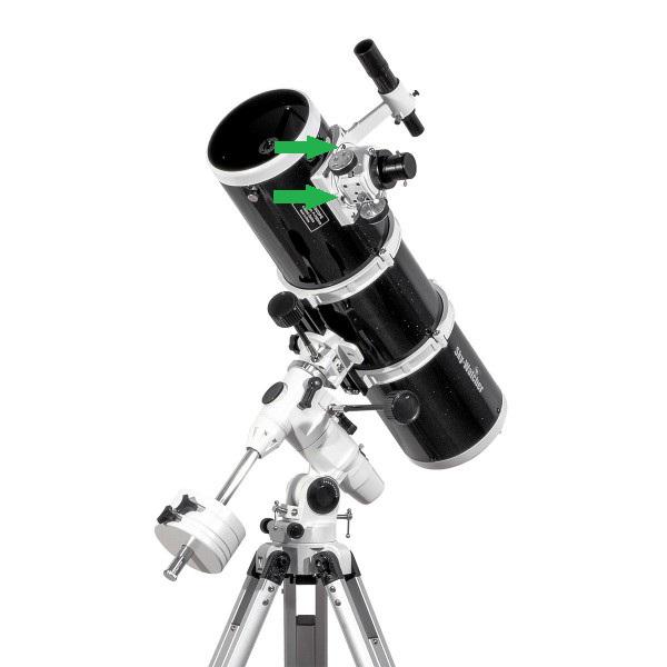

En plus, tu me fais marrer, parce que certains 150/750 Skywatcher ont bien trois paires de vis de collimation sur le PO (flèches vertes).
Et non, elles ne sont pas toujours réglées de façon optimale (ayant réglé une dizaines de 130/650 et 150/750 comme ça). Si "on ne peut pas", alors je peux apparemment parfois l'impossible.

Je ne préfère pas toucher à ces 3 vis, soit disant de collimation du po et je pense qu'en agissant dessus, on peut faire varier la perpendicularité.;)

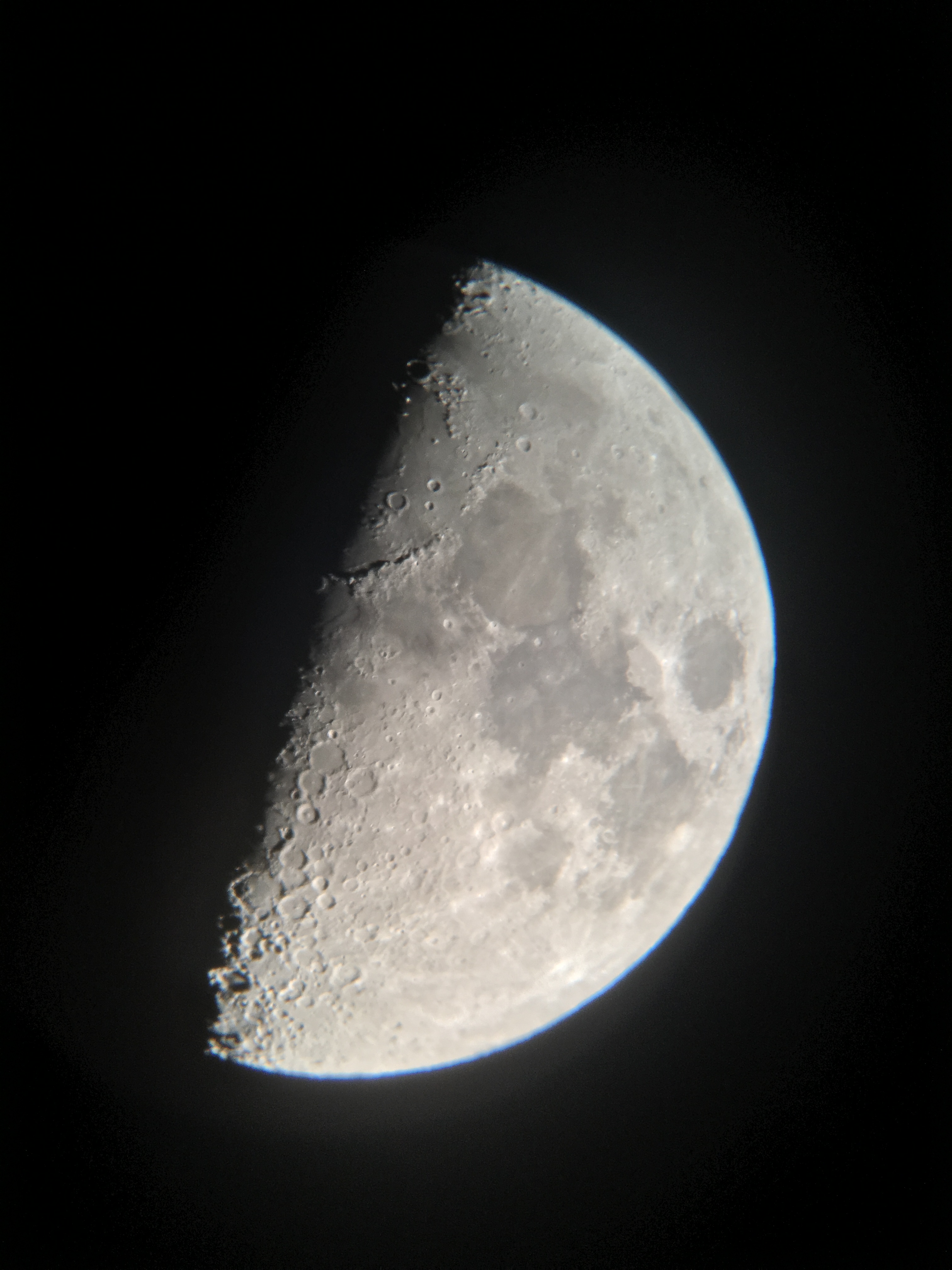

Dans la foulée, j'ai testé ça sur la Lune, et il y avait du changement ! A l'oculaire de 10, MAP faite, c'était net (à très peu de choses près). Pour le fun j'ai fait une photo avec l'iPhone (et l'oculaire de 25mm) :
http://nsa38.casimages.com/img/2017/02/05/170205123116933211.jpg
C'est loin d'être les photos de la catégorie astrophoto du forum mais j'étais content quand même !

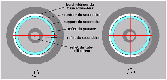

Quand je passais ensuite d'extra focal à intra focal, j'avais une légère impression que l'ombre du secondaire bougeait.
C'est tout à fait normal et souhaitable sur un newton ouvert à F/D 5 bien conçu: c'est du au décalage (ou "offset") du secondaire.
En effet, on s'en rend vite compte sur un schéma, l'axe optique ne passe pas par le centre géométrique du secondaire, le secondaire est donc décalé de quelque mm par rapport au tube, donc quand tu passes d'intra à extra, l'ombre du secondaire se décale d'un sens à l'autre:
http://serge.bertorello.free.fr/calculs/posplan.html
(ne pas hésiter à lire l'intégralité des pages de Serge Bertorello: http://serge.bertorello.free.fr/index.html)
...Conséquemment à ceci, dans ton newton, quand tout est bien colimaté tu dois voir ce qui se trouve ici fig2:
la figure 1, ou tout est concentrique n'est valable que pour des newtons bien moins ouverts (partir de F/D 8, par exemple) pour lesquels on peut éventuellement s'affranchir de l'offset...
ce schéma est tiré de cet excellent article publié il y a quelques années dans Astrosurf Magasine, signé par de mon collègue de club, Daniel Palazy:
http://www.astrosurf.com/altaz/collimation.htm
...Pour le contour bleu autour de la lune, c'est du chromatisme induit par, éventuellement ton oculaire, et peut-être encore plus probablement par l'objectif de ton Iphone, pas par ton newton qui est sans aucun chromatisme par essence (le chromatisme est généré par le fait que la lumière traverse un objectif de lunette composé de lentilles qui se comportent plus ou moins comme un prisme), dans un newton comme le tien, la lumière ne traverse pas l'objectif, elle est réfléchie.
hsdforever:
Ce liseré bleu n'a aucun rapport avec de la coma, la coma c'est tout autre chose (faire une petite recherche sur la toile);), il est vrai par contre que la coma est inhérente au newtons (mais pas qu'à eux!!!), mais il existe des correcteurs ...
Modifié par Astrovicking
Bonsoir !
Nico
Très bon résultat bravo:)

je profite de se sujet pour une question ,je viens de recevoir mon télescope et j'ai du faire la collimation car tous était très décaler .:(
je suis presque arrivé mais j'ai un léger offset ,mais la je sais pas comment y remédier sans devoir tous retouché,voir l'empirer.
j'ai un de la chance car hier soir bel nuit étoilée chez moi ,donc la lune super mais quand j'ai voulut regarder un étoile avec oculaire de 10 j'ai sa comme image
je précise que je n'est que le capuchon avec le trou et la pastille brillante a l'intérieur (celle d'origine
fourni par le télescope Orion).
Merci et bon week-end
