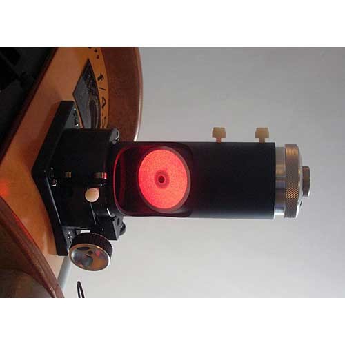

En effet, et c'est bon, sauf qu'il faut impérativement faire le dernier petit réglage du primaire avec un bouchon de collimation, Cheshire ou "laser barlowté" (dans le dernier cas, avec un TuBLUG de Howie Glatter, ou bien avec une barlow et la méthode décrite sur la page http://www.smartavtweaks.com/RVBL.html, mais la visibilité de la silhouette de l'oeilleton du primaire peut souvent être mauvaise). Le bouchon de collimation est un peu plus ardu à utiliser (on doit aller du PO vers l'arrière du télescope quelque fois), mais il coûte bien moins qu'un TuBLUG...
Un laser plus TuBLUG ça donne ça vu de l'arrière du télescope (après réglage du primaire pour bien placer la silhouette de l’œilleton):
Cher, mais vachement pratique.
