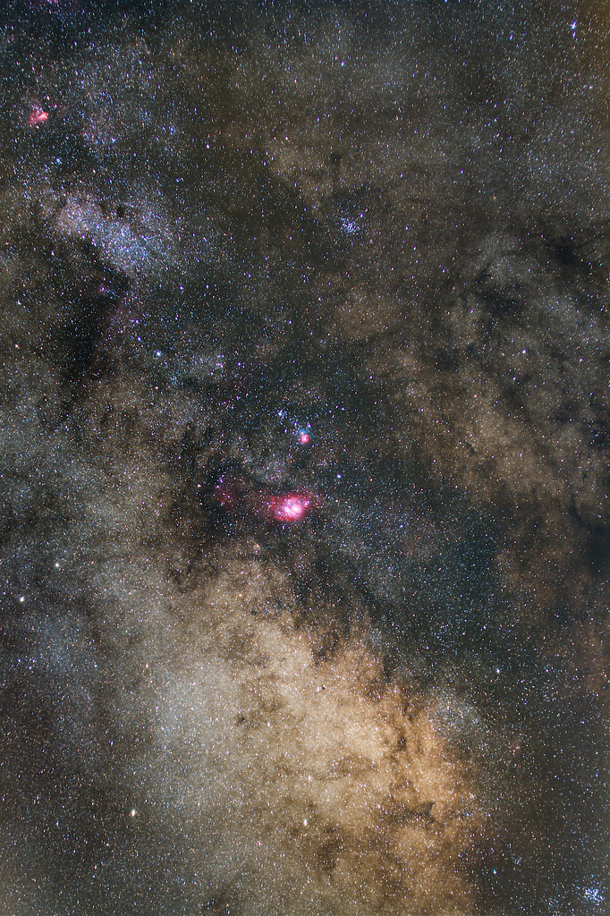

J'ai eu le même problème avec un 70-200 f/4, et je pense que c'est dut a un léger coma à f/4. Mais je ne suis pas certain de ce que j'avance.
Voilà la photo en full on voit bien l'étirement des étoiles dans les coins et qui vont toutes vers l’extérieur. Il me semble que si c'était un problème de rotation de champs les étoiles formeraient un arc de cercle toute dans le même sens ?!
Sagittarius Region
Merci pour ta réponse! J'avais pris soin de fermer un peu à f/7 au cas ou, pour éviter le problème? Je pensais que cet objo n'aurais pas ce défaut...
Les étoiles tournent autour de l'étoile guide mais que dans les coins, et ça ne sort pas de l'image comme dans une circumpolaire... Évidement j'ai pas un très long filet, juste une deformation.
Au passage tes photos sont top!
Aucune optique n'est exempte de défaut. Là la couverture lumineuse est sur un full frame, peu de lunettes astro sont capable de couvrir une telle surface. Il faut aller vers tes taka très chères pour ça.
Avec le 70-200 f/4 tu peux te contenter de fermer à 5.6-6.3, c'est là qu'il est le meilleur. Au delà d'autres erreurs optiques apparaissent.
Pour toi si tes étoiles forment un arc de cercle comme pour une circumpolaire, alors ça sent la rotation de champs (en tout cas c'est pas de la coma). Une fois de plus je m'avance peut être, j'ai jamais été très fort pour déterminer exactement d'ou les problèmes viennent.
