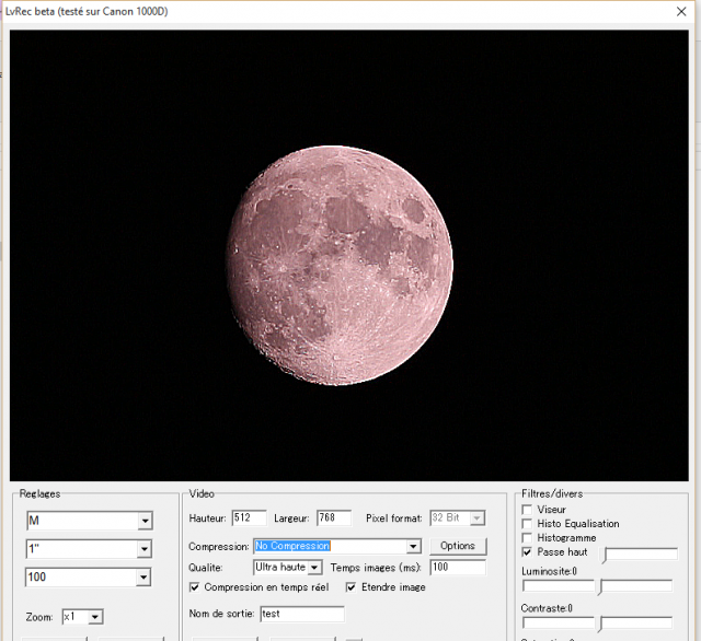

Comme le weekend était pourri, je me suis dev un EOS Camera Movie Record à ma sauce pour tenter du planétaire avec le 1000D.
Enfin du planétaire, déjà la lune ça ira ^^
Du salon j'ai filmé dehors et j'ai appliqué en live un filtre passe haut comme le montre l'image ci-dessous:
Le but est de sortir un avi qui sera traité avec AviStack ou autre...
Le fait d'appliquer un prétraitement sur la vidéo pourrait impacter l'image finale en sortie et on devrait forcement gagner en détails (je l'avais déjà fait avec un shader pour un autre projet).
Je trouve que ce filtre déchire pas mal au niveau du rendu de la netteté.

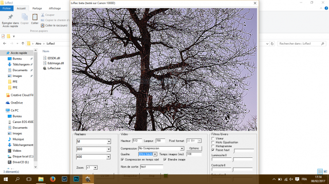

Je viens de faire quelques petits test et voila ce qui en est :
- 700D : Non fonctionnel, cliquer sur "LV On" fait planter le logiciel "LvRec ne répond pas"
- 450D : appareil bien reconnu, le liveView et le filtre + réglages fonctionnent.
Cependant c'est dans l'affichage de la fenetre du logiciel qu'il y a un petit soucis :
Sur mon pc portable qui a comme résolution 1366*768 une partie des boutons ne sont pas accessibles car derrière la barre de tache :
Ça serai chouette de voir si un mode plein écran ou tout simplement la possibilité d'ajuster la fenêtre, peut être intégré :p
