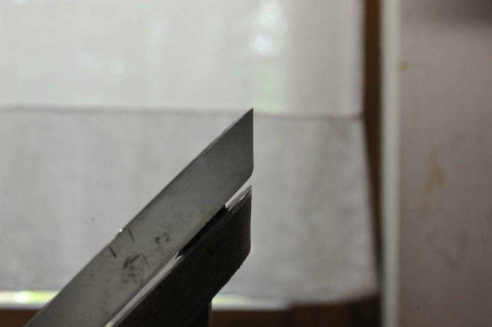

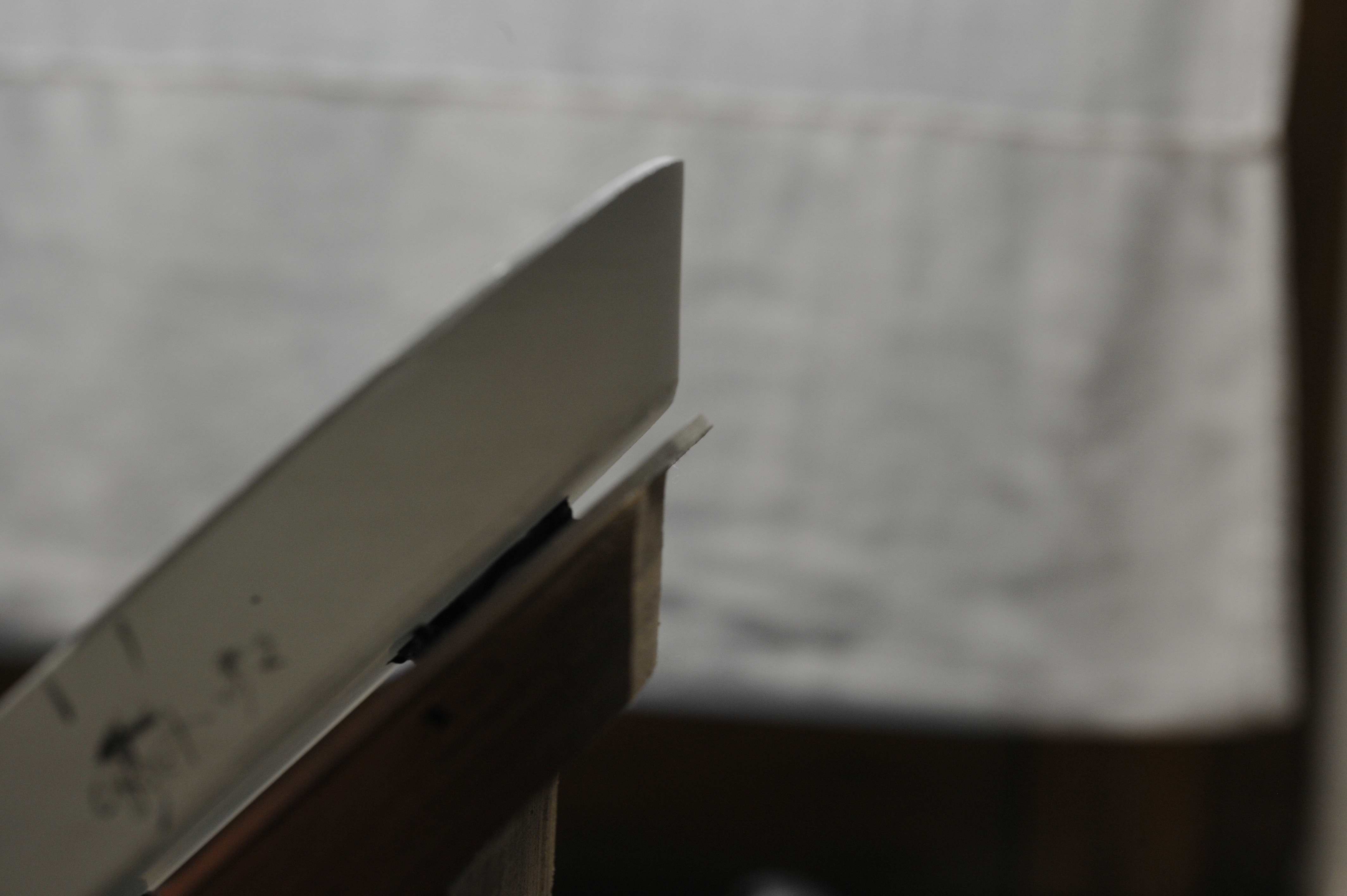

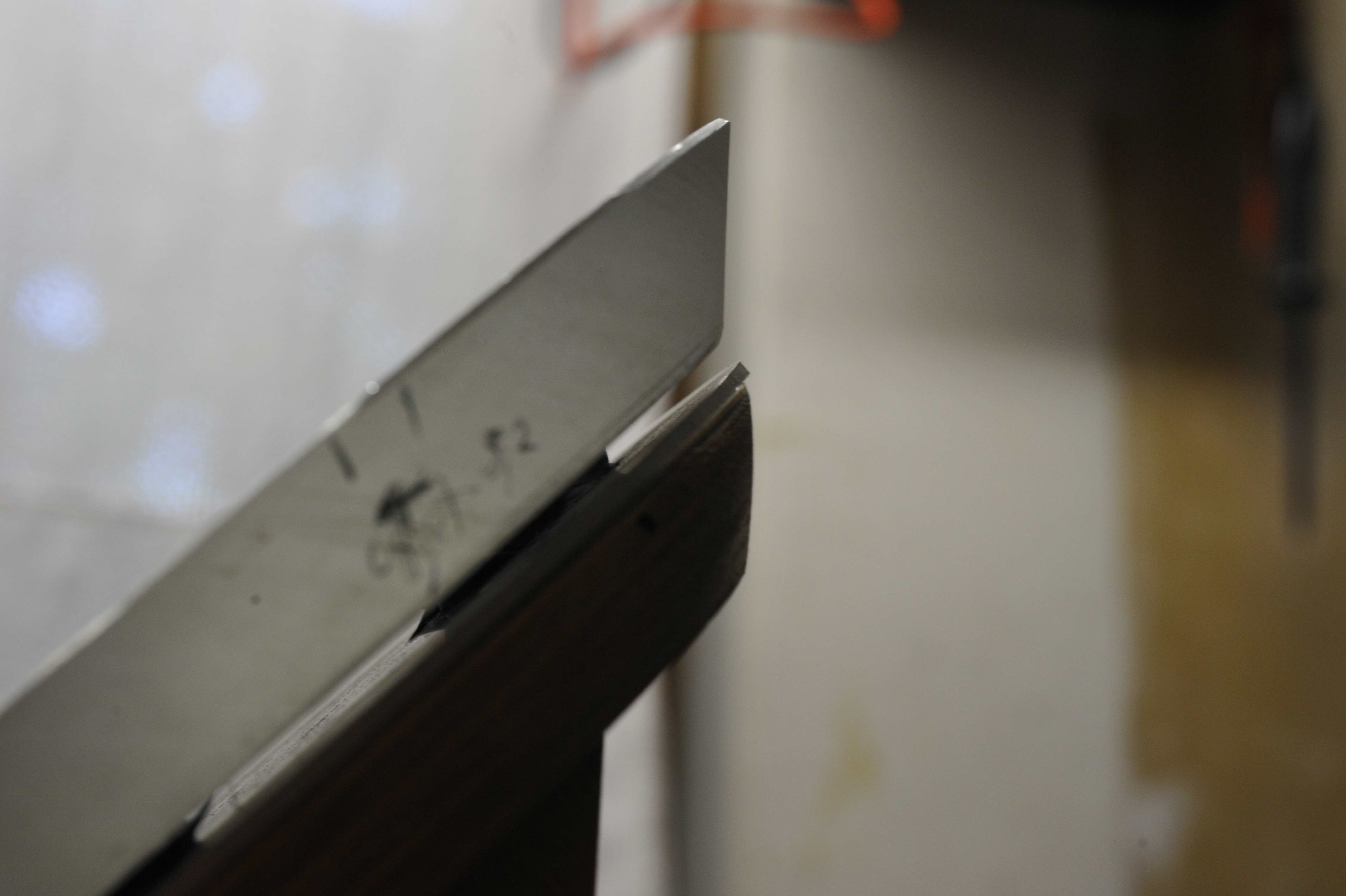

Pour édifier les incrédules, voici la photo du support du secondaire reçu de DF avec un diamètre supérieur de 5 mm à celui du miroir secondaire. C'est esthétique mais débile puisque diminuant la luminosité du télescope.
Une deuxième photo : ma retouche en cours après "limage" de la partie bois. Une troisième une fois la partie alu enlevée. Je ne vous dis pas le nombre d'heures que j'ai passées et les précautions prises pour ne pas abîmer le miroir !
J'arrive à rattraper quelques conneries de DF, malheureusement mon appareil restera bancal car je ne peux pas rallonger certains tubes carbone et refaire certaines pièces...
Si DF était si a l'écoute de ses clients, il m'aurait contacté depuis longtemps puisque le 2 mai dernier, je lui ai fait parvenir par mail une longue liste (que je vous épargne) des défauts déjà observés à ce moment-là.

  Le 18/06/2018 à 20:20, olivier41 a dit :
Voir davantage
  Bonsoir
 Merci pour les photos. Je me répète mais il ressemble au mien sur pas mal de points. Tu pourras rattraper pas mal de défauts
 mais à un moment tu butteras sur un autre . Le problème se déplacera à chaque fois. Tu pourras passer des heures et des heures
 si les côtes ne sont pas respectées au départ , c 'est cuit.
 Pour ta longue liste sans réponse il se peut qu' elle vienne un jour. Sa réponse sera comme la mienne :" Ce ne sont que des détails
 mineurs".
 Pour éviter qu' il ne soit trop bancale tu peux mettre des cales entre les tubes et l' anneau secondaire. C' est pas très classe mais
 ça se fait chez DF. Ce ne sera pas le seul.
