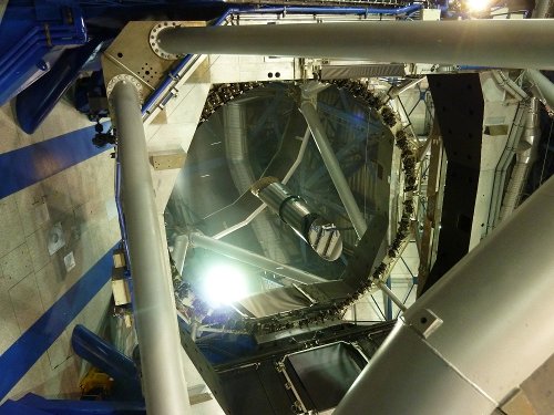

Un nasmyth
Tu va retrouver ça sur quelques gros telescopes
http://planewave.com/products-page/cdk700/pw700rc/
http://a407.idata.over-blog.com/4/15/06/42/Album-photos-1/DSCN6512.JPG
L'intérêt est que le porte oculaire ou porte instrument est toujours au même endroit. (à la rotation Az près). bien plus pratique.
Il y a des systèmes encore plus élaborés avec plus de renvois, afin de permettre une instrumentation complètement fixe (optique active entre autres)
au niveau amateur çà peut se justifier à partir d'un diamètre de 500mm pour ne pas avoir trop d'obstruction du miroir secondaire car il faut tout de même garder du champ
après l'avantage est aussi que l'on peut avoir un f/d plus long donc un miroir primaire plus facile à tailler avec un encombrement comparable à un f/d de 4
mais la mécanique est un peu plus complexe
Un nasmyth
Effectivement 235 000 USD pour le Planewave, on sort un peu du monde amateur :D
J'ai vu un Nasmith amateur en Belgique, pour accueillir des handicapés en chaise roulante ! Je crois que le télescope est un 250 ! A l'Observatoire Centre Ardennes !
Oui c'est très pratique pour les observateurs en fauteuil.
Ce telescope a une autre particularité : le primaire n'est pas parabolisé, mais sphérique et tirré par une sorte de grosse ventouse collée à l'arrière pour arriver à la forme parabolique.
Le principal intérêt et de sortit le foyer à travers les paliers de hauteur de la monture. Ainsi l'instrumentation n'est plus fixée au tube du télescope, mais sur la monture. Cela permet de ne plus tenir compte du poids de l'instrumentation pour l'équilibrage du zinzin. On peut alors y mettre des super coro-spectro-imageurs multispectraux polariseurs de la mort qui tue qui pèses des tonnes.
