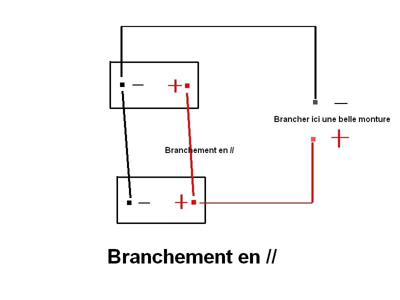

@Stephane : Tu peux aussi mettre ton booster en parallèle avec une batterie (ou un autre booster), grâce à ses pinces. Comme ça tu récupère les prises allume cigare du booster
ATTENTION à l'acide des batteries : c'est pour ça que je recommande vivement de les mettre dans un bac polyethylene fait pour. ça évite de trouer ses vêtements ou le tapis de coffre de la voiture. Il y a toujours une goûte d'acide qui traîne quelque part. (c'est du vécu)

Brancher un booster en // à une batterie pour un dépannage à la rigueur mais pas pour un montage permanent.
Un couplage en // doit se faire avec des batteries identiques , d'une même marque et si possible issus d'un même lot avec la même résistance interne comme les éléments qui constituent une batterie auto.
Le récepteur se branche en // à l'ensemble des batteries et pas aux bornes d'une d’entre elles comme on le voit souvent .
Comme cela en fait :
La chute de tension est comme cela vue de la même façon par les deux sources mises en //
C'est de cette façon. qu'elle se videront et s'useront au même rythme .
