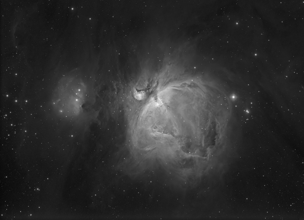

Sur M42 (étoile bleue en bas)

"This is actually due to microlens diffraction reflecting off the sensor cover glass. The coverglass is not multicoated, so it will reflect. Nothing you can do about it, though. Just a trait of the camera. " :confused:
Faudrait voir si le rapport F/D rentre aussi en jeu
En fait à ce que je comprend les micro lentilles du capteur sont reflétées quand il y a de fortes étoiles , c'est ce qu on voit en défaut

They are caused by the sensor coverglass, not the optical filter that seals the sensor chamber but the sensor glass itself, it has no a.r. coatings and this causes this pattern, on this reprocess I made several masks to minimize this problem and it's better now, but still visible.
I will try in future various distances to the Ha filter / sensor and see it it gets any better, maybe it will diminish with increased distance...
Cheers,"
Donc c'est plutôt mort, ca sera du traitement pour arranger tout çà, sachant que les lunettes sont plus marquées que les newtons
Voici le type de verres sur le capteur, les nôtres ne sont pas traités mais c'est propre à priori au capteur CMOS d apn qui n'en ont pas besoin de jour en fonctionnement normal.
