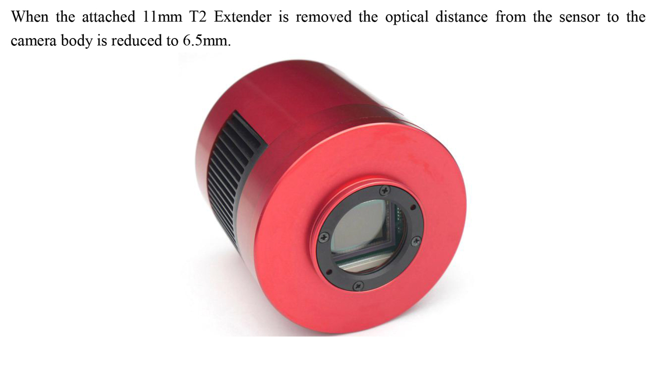

http://astronomy-imaging-camera.com/manuals/ASI1600%20Manual.pdf
There is a protect window before the sensor of ASI1600 camera. It’s an AR-AR coated BK7 glass, diameter is 32mm and 2mm thick.
Je ne sais pas s il parle ici de la fenetre de protection ou de celle du capteur ? (je pense que c'est la fenêtre principale )
c'est la fenêtre de protection de la chambre du capteur. (un rond de 32mm et 2mm d'épais)
La fenêtre du capteur fait plutôt 0.63mm en général.
Si c'est bien le problème il faudrait l'enlever. Peut être pas besoin de la remplacer. Sinon on peut mettre un verre Astronomik clear glass pour APN, traité anti reflets. Il en a peut être pour capteur 4/3, sinon APS-C à recouper.
Mais perso, je ne remettrais pas de verre. Car même si le traitement anti reflet est bien fait, même 0.5% de reflexion, ça peut suffire à faire de trucs pareil.
A mon avis, c'est pas juste un problème d'anti reflet, mais aussi de géométrie : distance trop courte entre le verre et le capteur, donc les reflets des micro lentilles ne sont pas assez défocalisés quand il reviennent reflétés par le verre. Il vaudrait mieux qu'ils soient reflétés de plus loin, ça diffuserait plus et on le verrait moins.
Malheureusement, il ne s'agit pas de ce hublot, mais de la vitre derrière, collé (ou presque) au capteur, on la voit un peu, avec une colle violette/mauve sur les bords

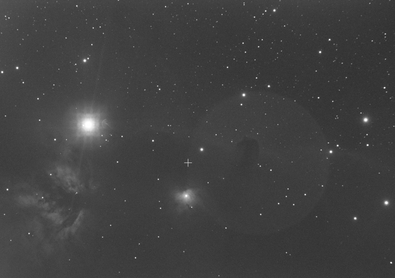

Et donc des trucs comme ça on fait comment pour les enlever au post traitement ? :
Quand je vois ces reflections ça me jette un peu un froid
Modifié par yonafunu
Le halo sur le cheval par contre m'étonne ? et pour l'étoile tu prends cher....quel est ton setup ?
Pour le traitement je vais essayer le mode calque courbe sur photoshop, avec pix vu le défaut je ne suis arrivé à rien mais faudrait que je demande à des amis qui maîtrisent bien mieux que moi.
On voit que les tubes newton s'en tirent mieux, les lulu par contre dur dur...

non on n'enlève pas la vitre de protection du capteur mais les filtres devant le capteur.
La vitre de protection du capteur est collée sur le boitier du capteur en usine par le fabricant du capteur. C'est compliqué à enlever, car on risque de couper les fils de bonding qui relient le silicium du capteur aux pâtes du boitier et là c'est mort. (du moins pas réparable par l'amateur).
Dans ces camera refroidies, on n'a pas de filtres devant le capteur comme un APN. Par contre le capteur est enfermé dans une chambre étanche et dépourvue d'humidité. (déssicant + argon en général)
Cette chambre est fermée par une vitre anti reflet, à plusieurs mm du capteur. Cette vitre anti reflet est implanté par le constructeur de la camera. Elle est traitée anti reflet. Sur la plus part des camera couleurs, elle est en plus traitée pour couper les Ir.
Donc c'est un peu différent d'un APN. La grosse différence est que si on retire la vitre de protection du capteur, le capteur est encore dans une chambre étanche et dépourvue d'humidité. Et donc assez protégé des poussières, sauf celles qui pourraient rentrer pendant l'assemblage.
SBIG propose d'ailleurs en option des CCD sans vitre de protection du capteur pour gratter quelques % de rendement quantique.
