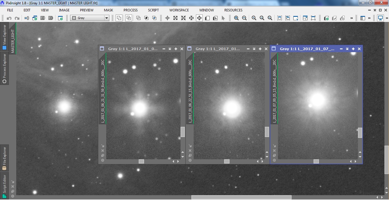

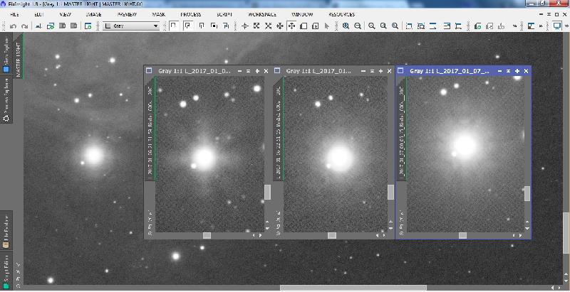

Je poste dans l'ordre, à gauche une Ha baader 7 de 90S, puis RVB de 600S sur M42, l'étoile brillante en bas. C'est pas la pire je pense qu'on peut la traiter encore celle ci.
Prise avec ED80
