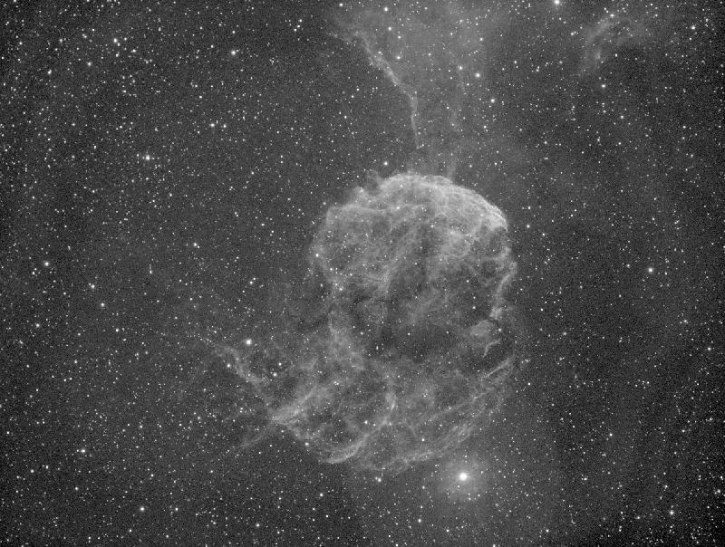

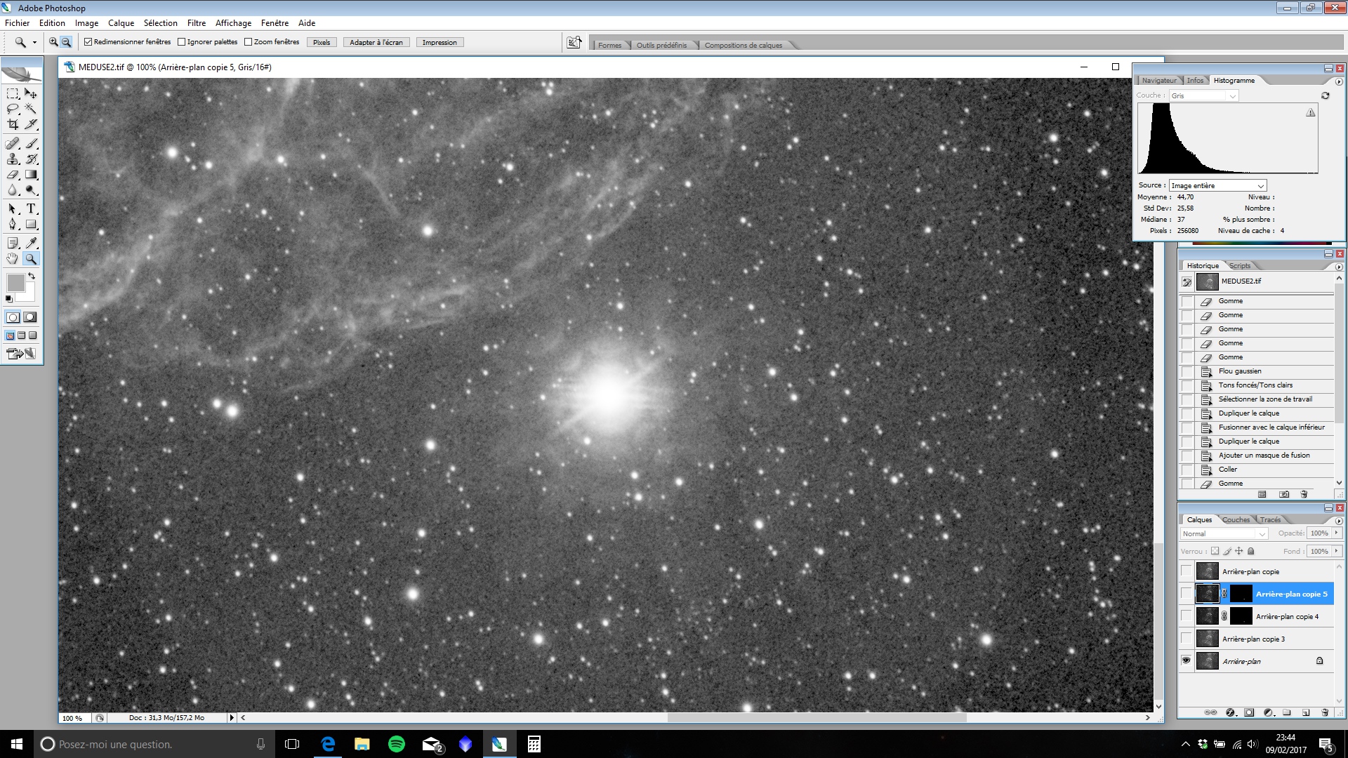

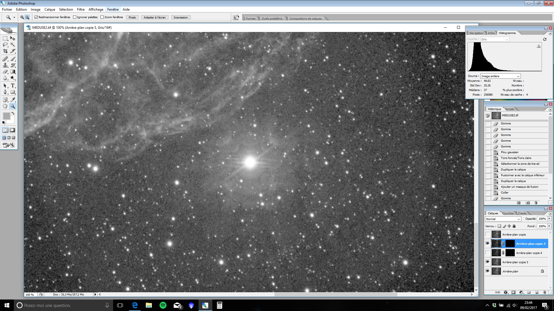

Hello,
Un petit test sur PS. Je n'ai rien obtenu avec Pix, trop compliqué pour moi compte tenu de la forme des halos...
Ne faites pas trop attention au bruit, pour le test j'ai juste appliqué un STF auto sous Pix à l'image...

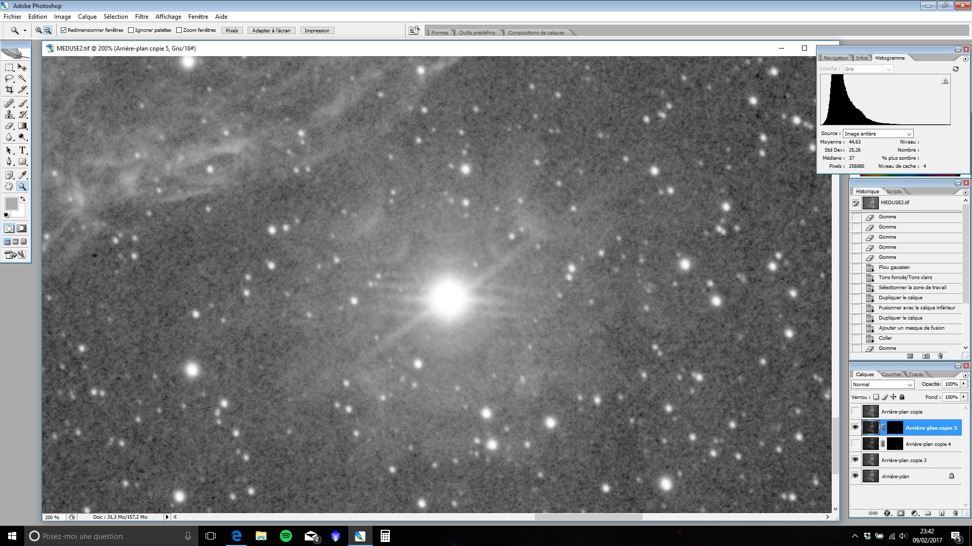

L'image d'origine à 200% :

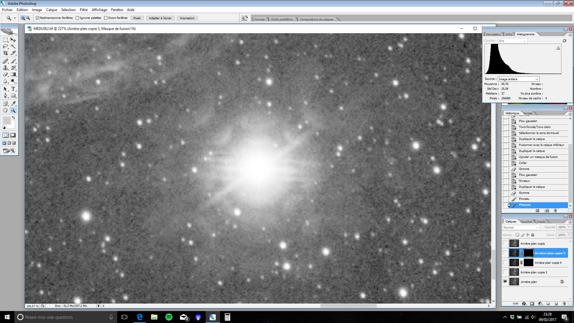

L'image après correction à 200% :

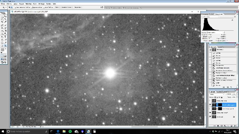

Image initiale à 100% :

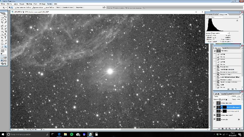

Image corrigée à 100% :

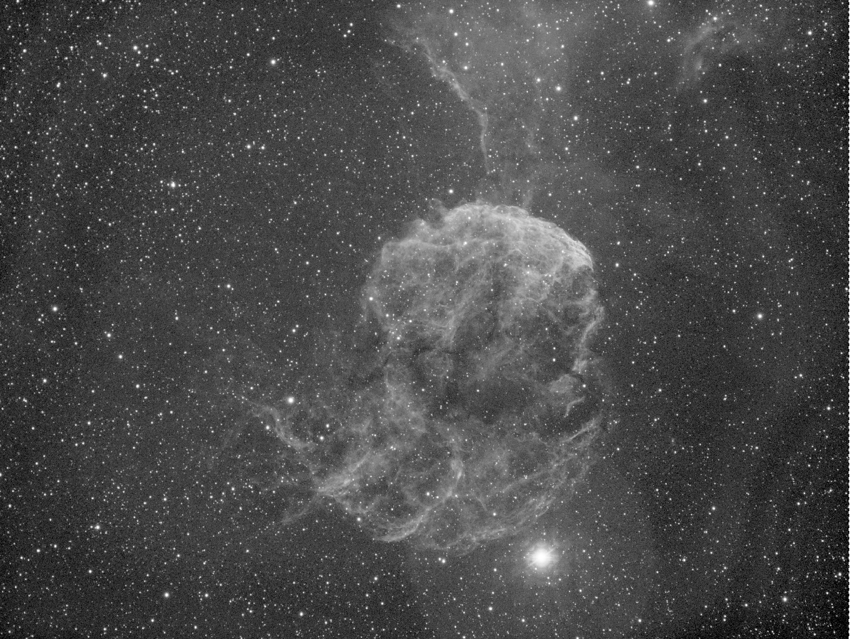

L'image entière initiale :
L'image entière corrigée :
Il y a surement moyen de faire bien mieux en y passant plus de temps...
Ca ne règle pas le souci des traits sur l'étoile en revanche, là il faudrait y aller à coups de tampon, mais bon c'est pas l'objet...
Qu'en pensez-vous ?
JB
Modifié par Jean-Baptiste_Paris
C'est pas mal JB notamment sur la réduction de l'étoile. Normalement d'ici dimanche je posterai les process avec Pix qui arrivent à supprimer le grand halo et pratiquement tous les reflets.(les traits c'est pas simple)
Y a pas mal de gymnastique, la c'est juste un crop de mauvaise qualité et c'était un truc rapide. (fait avec les modes mosaique et merge)
Je précise que ce n'est pas de moi mais d'un ami qui est bien plus qualifié en pix.
:be: (tu as fait çà avec un calque et quel outil ?)
Modifié par archange34
Ça améliore bien 👍 Et merci pour le partage, je suis preneur pour les process icons 😊

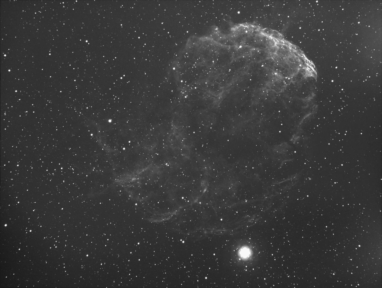

voila une images
20 images de 900sec avec l apogée sur ma lunette actuel 130/900 triplet apo
le problème et la aussi
http://www.hiboox.fr/go/images/image-perso/ic443,f1375810d059c57a531b1827b99e68bd.jpg.html]f1375810d059c57a531b1827b99e68bd.jpg
Ah oui en effet ça y ressemble vachement :refl:
Mais du coup si ton capteur avait ce "souci" sans micro lentilles d'où cela peut il venir?
Ne serait ce pas dû en partie à nos correcteurs? Il faudrait peut être faire un test sur un Newton sans correcteur :refl:
oui donc ce problème vient bien des microlentilles !
ccd ou cmos même combat .
donc affaire résolu de mon coter . la 1600 n est pas la seul .
c est couillon quand même ce problème .
Sinon t as bien tiré le signal. :be: (tu as fait çà avec un calque et quel outil ?)
Oui, je ne me suis pas occupé du "grand halo" mais c'est pas le plus dur à gérer... avec les outils classiques de correction des halos ça doit le faire...
Pour le signal comme je disais j'ai juste passé un coup de STF sous Pix pour obtenir vite fait une image en mode linéaire pour faire des tests sur el halos, donc le signal est un poil boosté... en tirant les curseurs plus proprement, les effets de halos devraient être moins visibles.
jb
C'est pas mal JB notamment sur la réduction de l'étoile. Normalement d'ici dimanche je posterai les process avec Pix qui arrivent à supprimer le grand halo et pratiquement tous les reflets......
Par avance merci, j'ai un problème de reflet dans mon filtre UHC et j'aimerai bien tester ton process Pix pour voir si ça réduit bien de la même façon, ce qui m'arrangerait bien.
