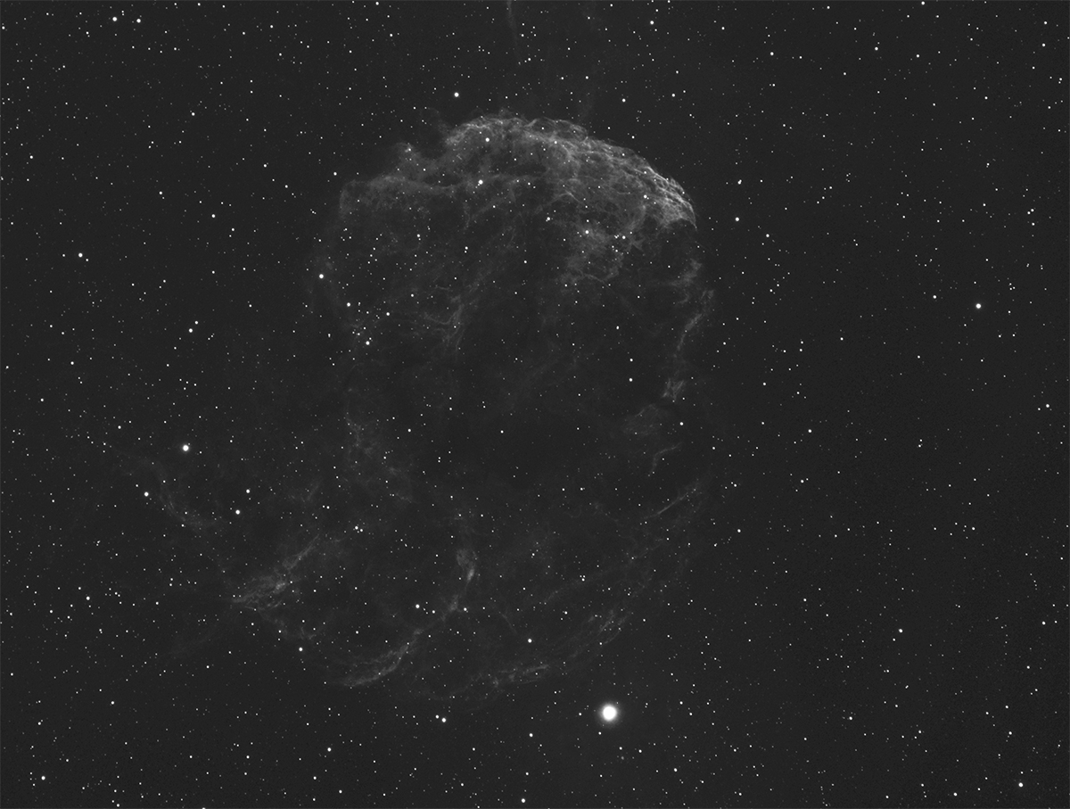

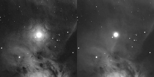

J'ai fait mes tests aussi, avec photoshop.
super vraiment
ont y vois que du feu !
ça m intéresse de savoir comment tu as fait avec Photoshop
c'est quand même très destructeur ton traitement, les nébulosités en prennent un coup
un traitement de cheval pour B33 :be:
la "façon" Jean Baptiste est plus save

Soft ou moins soft, l'image derrière le reflets est perdu, il faut alors "recréer" ou "recomposer".
Je suis d'accord que celle de JB est plus save (et surtout réaliser avec pix!) mais justement, je trouve qu'il n'y a plus aucune nuance, cela lisse tout dans un gris neutre, j'ai juste essayai de respecter les nuances autour. Dans tout les cas, chacun aura sa manière, je pense, qui sera ou pas apprécié selon les gouts de chacun.
Et je suis loin de me considérer comme un cador du traitement, bien au contraire ! :)
Il faut aussi penser qu'on fait la comparaison ici, avec le avant/après. Je pense qu'effectivement, sans point de comparaison, la plus part des gens n'y verront que du feu.

Pour le traitement, il y a plein de moyen de faire disparaitre ce halo avec photoshop, (il y a tellement de possibilité avec en même temps). Je pense d'ailleurs qu'il faut s'adapter à chaque photo avec ce défaut, car selon la position, le traitement n'est pas pareil du tout ! Si l'étoile est isolé, c'est bien évidement plus simple que si elle est au milieu d'une nébuleuse..
Je ne pense pas être une exemple valable tout simplement car j'utilise photoshop CC 2017 (le dernier) ce qui doit pas être le cas pour tout le monde (et cela n'a rien a voir avec les vieilles versions).

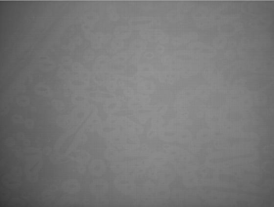

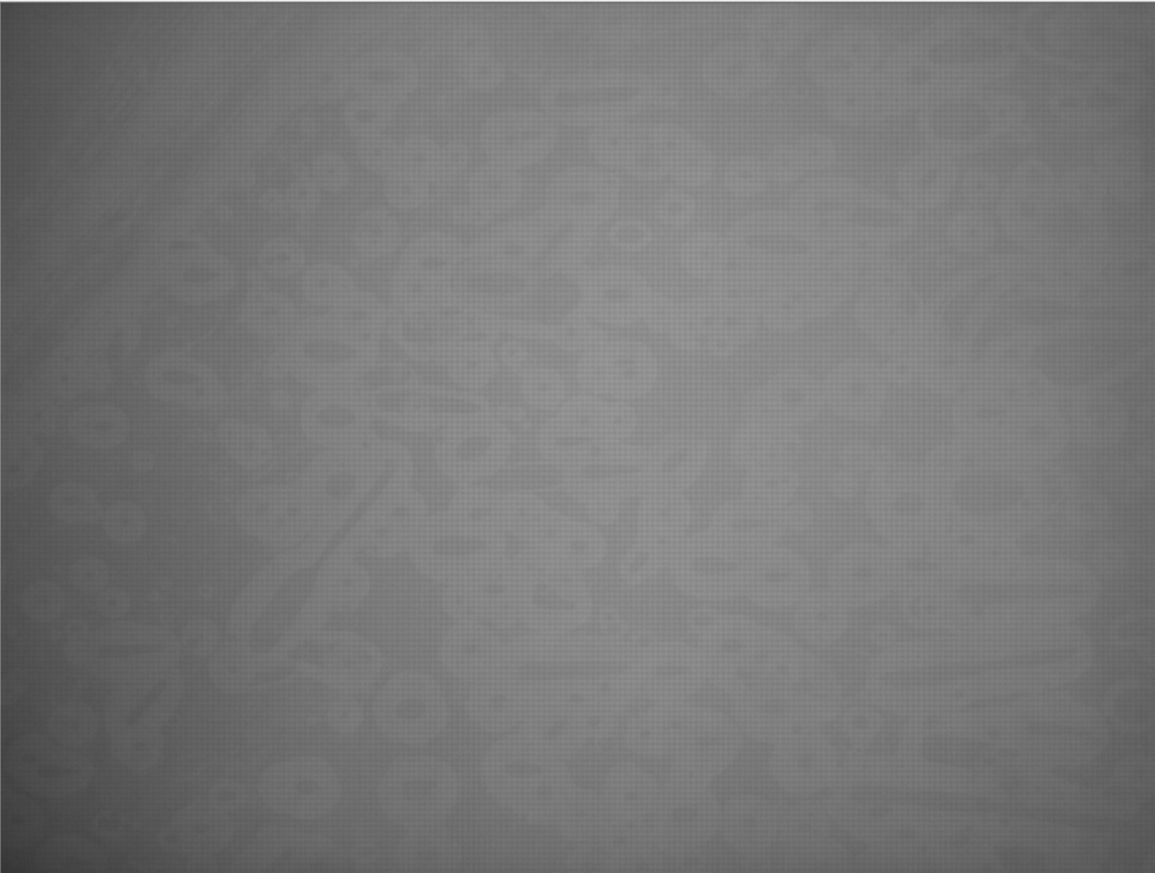

Jamais vu un flat comme çà...
Voilà mon master
<a href=23914-1486893860.jpg' alt='23914-1486893
Sur ton image c'est surement du à la boite à flat, certain les font avec des leds et cela donne des résultats assez olé olé...

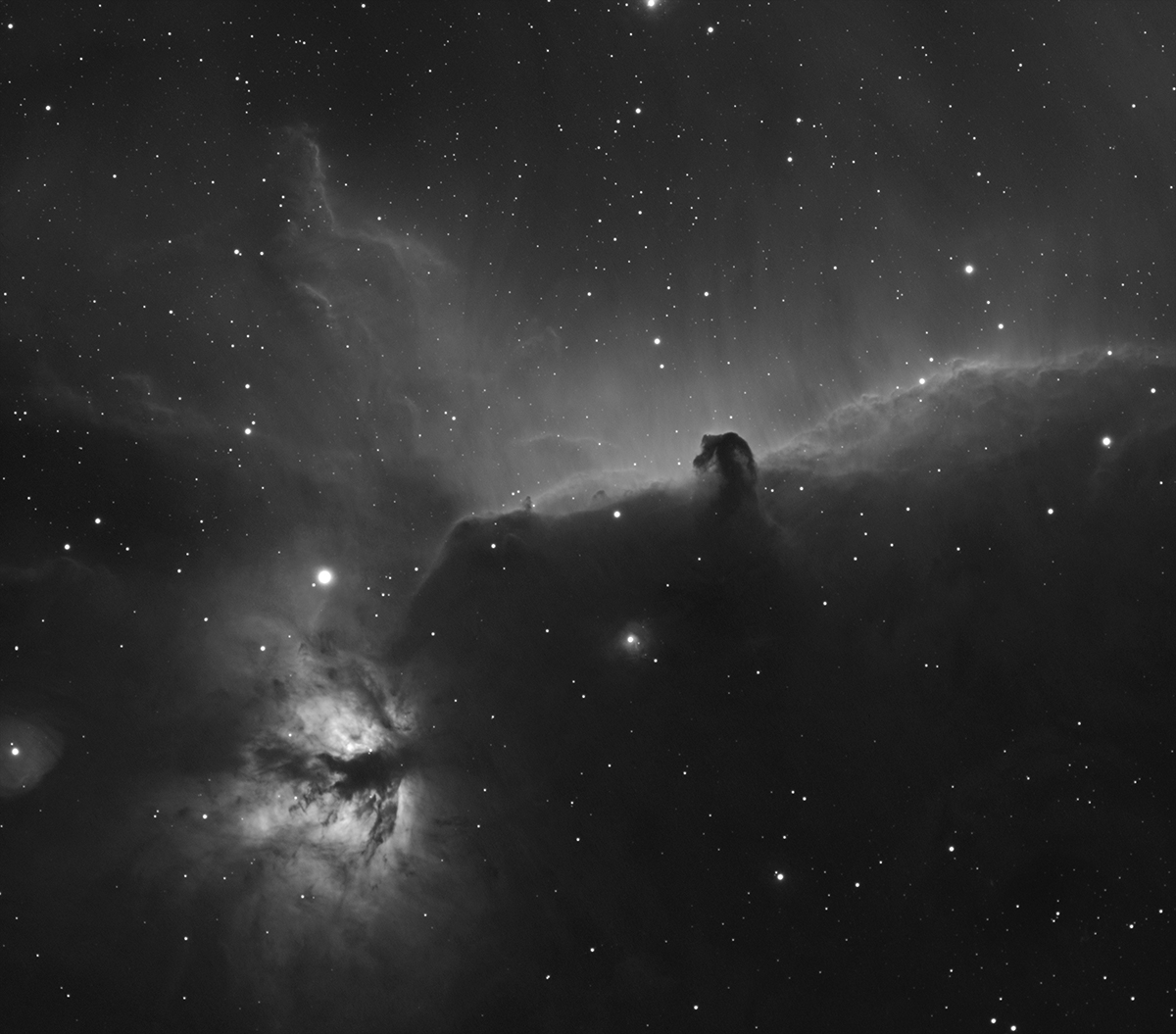

Bonjour Olivier ,
D'une manière générale ce filtre L3 peut il sur une ccd monochrome atténuer la brillance des étoiles et éviter l'éblouissement du capteur comme par exemple Alnitak dans la tête de cheval ?

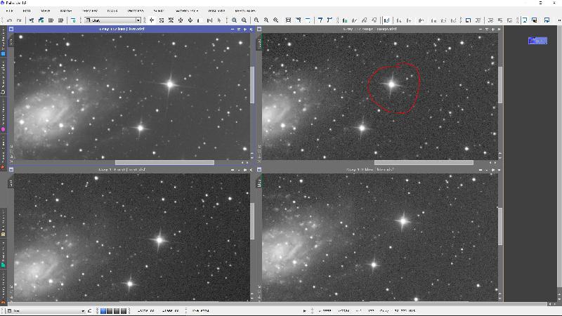

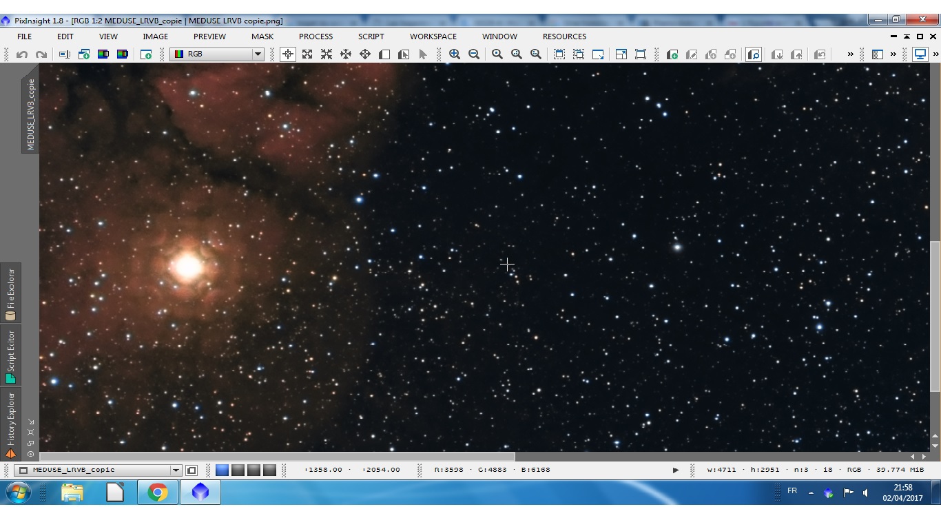

Pour ce qui est du traitement avec PIX du halo, grosso modo à partir de votre image il vous faut créer un preview sur le halo, en faire le clone.
Ce clone vous pouvez commencer à y ajouter du bruit puis passer un atw.
Vous pouvez aussi jouer avec la curve transfo.
Il vous faut après aligner l'image sur le preview. (avec star align)
Vous aurez un fichier image qu'il vous faudra sauvegarder. (l'image est noire juste avec la place de votre preview)
Ouvrez par la suite gradient merge mosaic.
Vous devrez ajouter en premier l'image puis le preview sauvegardé. (dont je vous parle au dessus)
Mettre de préférence "overlay" et 20 ou 30 dans feather radius (c'est la valeur dont le process va se servir pour aller chercher les pixels à coté du preview pour lisser le tout)
Lancer le process qui va vous donner votre image d'origine en intégrant le preview traité.
Je pense que sur la Méduse ou le halo était vraiment compliqué je m'en suis pas trop mal sorti après plusieurs passage de ce type.
Modifié par archange34

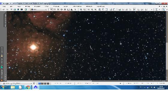

Je n'ai ce soucis que sur mes bruts faites avec le filtre rouge surtout, voir mes bruts LRVB ci-dessous.
Je vais essayer ta méthode sous pix juste pour cette chrominance voir.
Ca c'est pas grand chose et facile à corriger.
Je partais de çà à l'origine et c'était pas la fête.

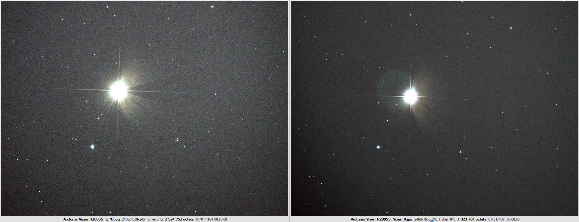

Un effet d'un traitement antireflet incomplet (image de droite) du correcteur Vixen II.
Reflet d'Arcturus du Sony A6000 sur le correcteur de champ Vixen II à partir d'un Newton Vixen R200SS 200/800. Le reflet n'apparaît pas avec le correcteur GPU !
- Effet microlentilles ?
- Pourquoi le reflet est-il inversé ?
