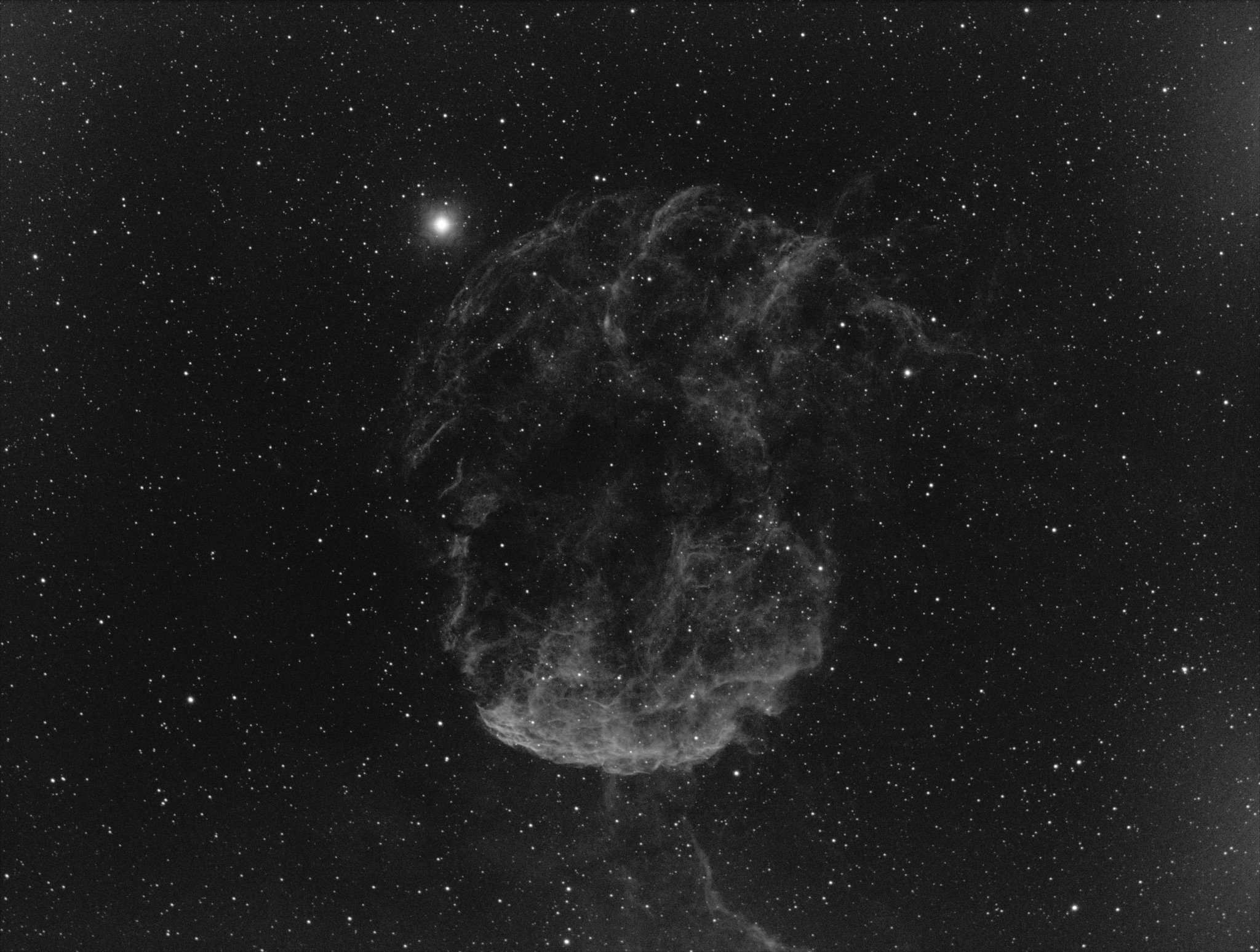

J ai fait la méduse récemment avec des filtres Chroma 3nm (identiques astrodon) et j’ai le même halo que sur les images postée plus haut

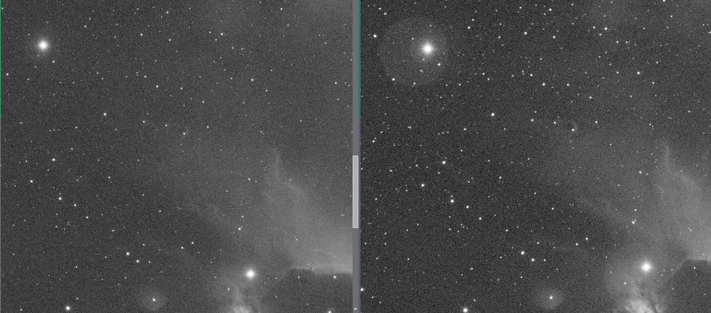

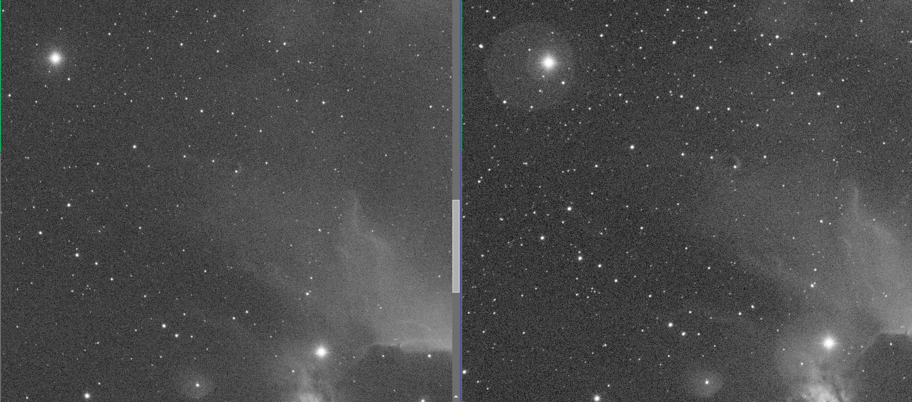

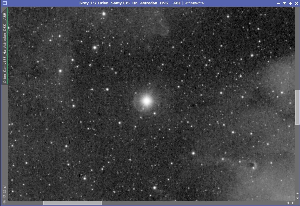

J'ai une 1600 v3 et d'après moi, il y a deux problèmes distincts, l'effet micro-lentilles et les halos. La 1600 produit l'effet micro-lentilles c'est comme ça et pis c'est tout.
Pour les halos par contre, arrêtons de stigmatiser la 1600. La responsabilité revient aux filtres, ça j'en suis quasi sûr. Pour preuve un petit test tout chaud de ce soir. Une faite au ZWO 7nm et l'autre à l'Astrodon 5nm (c'est sa première lumière avec moi). Je vous laisse deviner qui est qui ;)
Mêmes conditions de shoot, Samyang 135 fermé de 2 crans, 300", unity gain et -20°C. Un petit zoom pour compléter...
Modifié par krotdebouk
Donc pour ma méduse si je te suis j’ai que le pbm de micro lentille et pas de halo ? (Filtres Chroma 3nm réputés identiques Astrodon)
Modifié par Malik

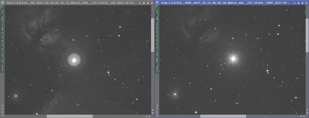

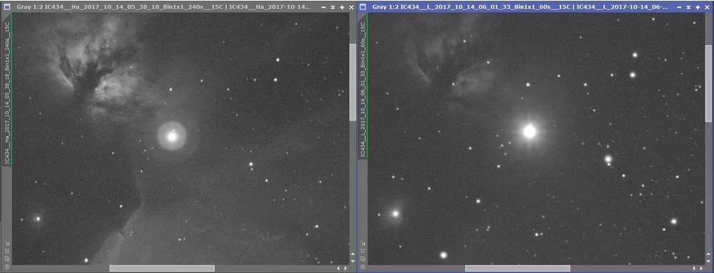

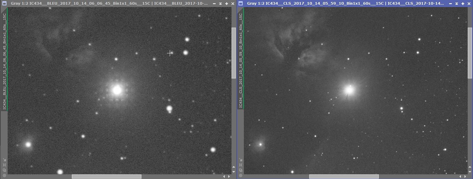

Un autre test plus ancien avec les filtres ZWO LRVB et SHO et avec un CLS Astronomik. Le nom du filtre utilisé est dans le bandeau en haut de chaque image.
Je vous laisse faire vos déductions.
J'ai pas dit ça ! Je pense que les deux causes ne sont pas que pour la 1600, le problème de micro-lentilles pour la 1600 et les halos pour les filtres.
Tu peux donc cumuler les deux...
Ok sur ma méduse je vois bien les microlentilles avec une forme géométrique autour de l’étoile , mais pas de halo 😁

Il y a 1 heure, krotdebouk a dit :
Pour que la responsabilité soit intrinsèque aux filtres, il faudrait que ce problème de halo soit présent sur toutes les caméras.
Dans le cas contraire, ça serait bien un défaut de l'ASI1600 qui serait simplement plus ou moins amplifié selon les filtres employés.

Il y a 16 heures, Astrobug a dit :
Ce n'est pas un problème des microlentilles ?
si c'est exactement ça. avec les filtres à bande étroite, il n'y a qu'un seul reflet donc il se voit bien, on voit bien la forme géométrique autour de l'étoile.
Avec des filtres à bande plus large  y a des reflets multiples, le défaut est étalé, ça se remarque moins, ça fait un halo plus flou.
Mais rien à voir avec les filtres ni leur distance au capteur. c'est le verre du capteur lui même et les microlentilles.
Concernant les halos liés au filtres, c'est complètement autre chose. Pas lié directement à ce capteur. c'est un ensemble capteur + telescope +correcteur+ filtre+ bagues+ focuser
les filtres à bande étroite réfléchissent 99% de la lumière. c'est un véritable miroir de bonne qualité en plus. Donc ça repart vers l'entrée du tube et si ça rebondit sur quelque chose (lentille de correcteur, bague trop brillante, y compris l'autre surface du filtre si pas bien traitée) ça peut revenir avec un angle différent et passer à travers le filtre ce coup ci. (surtout avec un F/D court)
Les bagues simplement annodisées réfléchissent beaucoup l'Ir proche. Même le Halpha et le SII. ça parait noir à l'oeil, mais ça réfléchit énormément. Il vaut mieux de la peinture noire mate ou de la feutrine.
Sur ce comparatif (avec Alnitak dans le champ) entre filtres Zwo et Astrodon, on remarque que concernant les filtres SHO (2ème partie du test), le setup ASI1600+Astrodon présente bien un effet micro-lentille visible ....... mais expurgé du halo diffus que présente le setup ASI1600+Zwo.

Si tu n'as pas d'étoiles très brillantes dans le champ, la 1600 et les filtres ZWO vont très très bien.
Il y a un script dans Pix mais il faut que le halo soit bien centré sur l'étoile sinon il marche pas (ou je ne sais pas m'en servir comme il faut...). Avec PS, j'ai vu que certains y arrivaient.
Après empilement de 36 x 300" avec le Ha Astrodon, le halo est toujours présent mais moins prononcé . L'image a juste été empilée avec DSS puis niveaux et correction du gradient sous Pix. Conclusion, ces petits halos ne sont pas si moches que ça et je leur trouverais même un certain charme ;)
