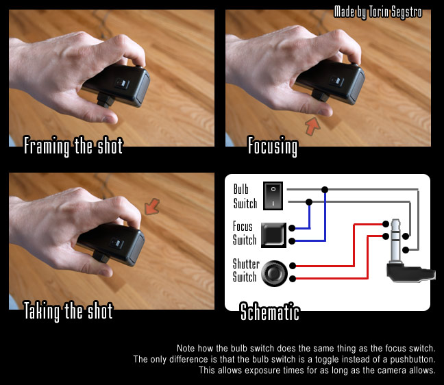

Le mode rafale s'enclenche sur le boitier (petit bouton au dessu à droite du on/off sur le 300D). Grace à ce bouton, tu alternes entre mode normal, mode rafale et mode retardateur. Donc tu le mets une fois pour toute sur rafale et ensuite tu appuies en continue sur le déclencheur télécommande de la télécomande. Sur les télécommandes d'origine, je ne sais pas si ça existe mais sur celle que je fabrique, j'ai un bouton pressoir et un interrupteur (pour enclencher constament)

d'où la télécommande maison avec l'interrupteur... Mais ça devrait être d'office sur la télécommande, non ?
Ci joint, le plan

Le plan que je t'ai fourni permet le mode rafale pour moins de 10€... Moins si tu as déjà les interrupteurs.

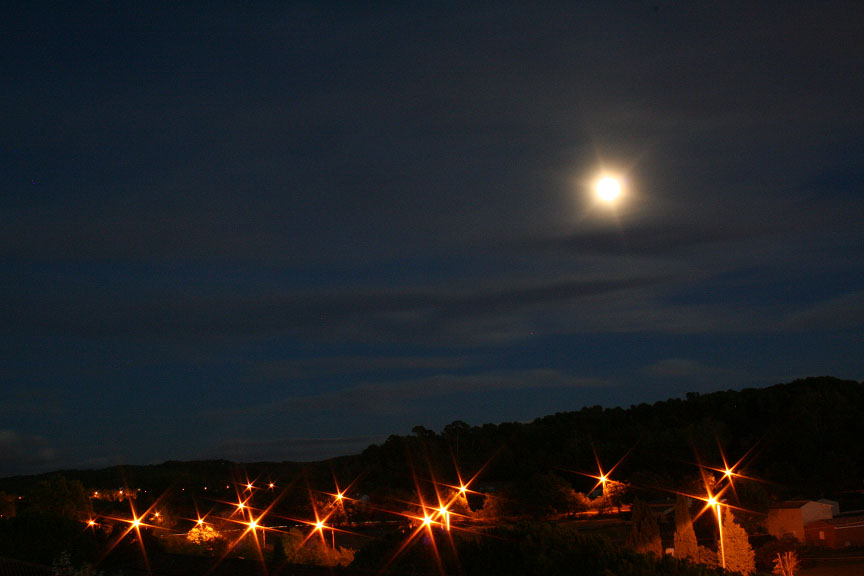

Le gros problème que j'ai ressenti avec cet objectif, c'est que lorsqu'il y a une source de lumière très forte en nocturne (genre lampadaires), il apparait des artefacts qui gachent la photo (voir pièce jointe).
Et en diurne, pas de problèmes particuliers ^^
Vous êtes sur que le miroir reste relevé en mode rafale (je parle avec un fonctionnement normal, pas avec un firmware bricolé). Parce que dans ces conditions comment fait-il le point entre les vues pour suivre un sujet mobile. Bien sur pour l'astro c'est pas utile mais le boitier ne le sait pas !

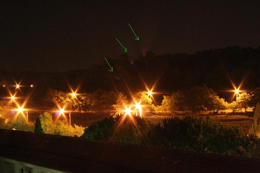

zoidy> ce que tu vois c'est un "flare" cad un reflet sur une des lentille de l'objectif. Ca arrive ... souvent ... et c'est très ch**nt ! Il faut éviter autant que possible de laisser trainer une source de lumière importante dans le champ (ou en bordure) et disposer d'un excellent pare-soleil ADAPTE à l'objectif ! Du coup pour un zoom, un modèle en pétales (dit aussi à découpe d'angle) est un minimum !
C'est clair que ca gache la photo ! Encore sur celle que j'ai mis, les flares sautent aux yeux, mais parfois il apparait des genre de pixels colorés dont on se demande d'où ils viennent.
Exemple sur la nouvelle photo en pièce jointe : au début j'ai cru que le capteur avait des problèmes (petit moment de panique), mais finalement en comparant la position des artefacts entre eux, ca correspondait assez avec les lumières.
nb : j'ai trouvé ca plutot sympa de voir a quel point la lune pouvait être très lumineuse sur cette photo (et encore, y'a que 25s de poses)... non c'est nul ? bon ok ^^
En toute franchise je trouve plutot originale, j'aime assez, pas pour le coté astronomique bien sur mais design c'est vraiment sympa
