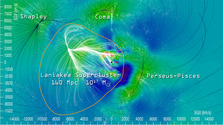

Le référentiel est désormais assez bien fixé dans l'industrie : le CMB (Cosmic Microwave Background). Depuis les résultats de WMap puis surtout de Planck, on a une référence bien fiable pour mesurer les vitesses des divers objets célestes, même si les calculs sont effectivement complexes pour nous, les noobs.
Merci Ygogo pour la vidéo d'Helene Courtois. C'est de la magie pure : appréhender les galaxies comme un écoulement de pluie dans des vallées...

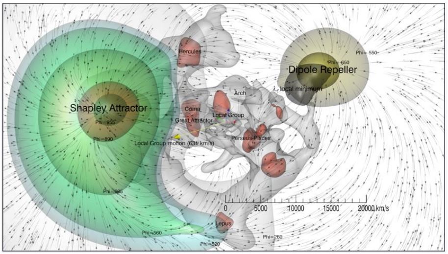

(Ah, tu demandais notre vitesse par rapport au CMB ? Là c'est autre chose. Ça doit être quelque chose comme de l'ordre de 1000 km/s en direction du Grand Attracteur.)

C'est 631 km/s mais pas tout à fait en direction du GA, voir vidéo postée par Ygogo, d'Hélène Courtois. C'est plutot vers l'amas de Shapley.
