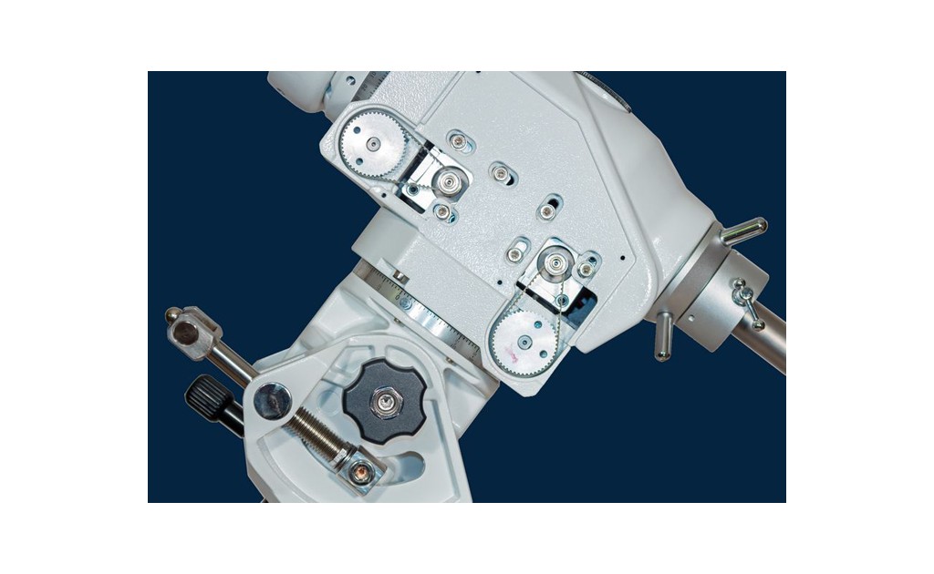

Je sais pas si elle est marketing, mais d'après ce que j'en avais compris, c'est qu'elle reprend le principal intérêt de l'AzEQ6 par rapport à l'EQ6 d'origine, à savoir l'entrainement par courroies, tout en la simplifiant en n'intégrant ni le mode azimutal (qui n'a pas plus que ça d'intérêt dans mon cas) ni les encodeurs (j'ai fait sans avec ma vieille CG5, je pense pouvoir continuer à faire sans). Du coup, si l'EQ6-R est moins cher que l'AZEQ6, pourquoi ne pas la préférer comme nouvelle monture ? ...
perso , le mode azimutale n'a aucun intérêt pour moi et je cherche un entrainement par courroie .
La version R sera de par son entrainement plus régulier que la vis sans fin , déjà que mon eq6 entièrement démonté et nettoyé avec changement des roulements a été un bon en avant , la R ne sera que mieux .
c'est mon point de vue
L'entrainement de R fait aussi tourner des vis sans fin comme les autres montures .
C'est la cascade de pignons qui à été remplacée par un entrainement par courroies .

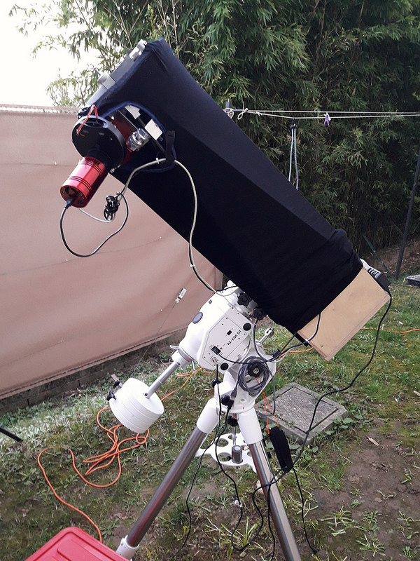

La mienne avec quelques modifs et les freins déssérés laisse pivoter le tube dès qu'un moustique se pose sur le tube. Ou presque ;)
La mienne est du 05/2015 from Pedro Astro :) j'ai peu de frottements. Par contre il est vrai que elle est très capricieuse à l'équilibrage (je n'ai pas d'anneaux voir mon avatar) ...avec mon 200/1000 perso dessus les freins sont mêmes un peu mous...mais il y a du poids dessus.
Pas de démontage pour ma part puisque pour le moment j'arrive à du
0.5-0.6 RMS avec 1200 de focale avec mon CC
