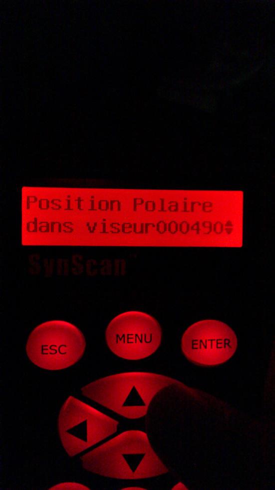

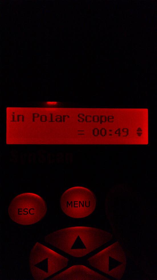

Après j'ai un autre "souci" : quand je paramètre la raquette en français, la position horaire de Polaris est bizarre ... Au lieu d'une heure, je me retrouve avec un nombre à 7 chiffres :?:
Bon, en repassant en anglais, ça remarche ... Par contre, quelqu'un a le nouveau viseur polaire (avec l'indication des dates) ? Comment faire pour bien positionner l'axe 0h-6h à la verticale ? Moi, j'ai positionné l'axe AD à 18h, mais je ne suis pas sûr que ça soit correct.

Après j'ai un autre "souci" : quand je paramètre la raquette en français, la position horaire de Polaris est bizarre ... Au lieu d'une heure, je me retrouve avec un nombre à 7 chiffres :?: Bon, en repassant en anglais, ça remarche ...
Est-ce que vous pouvez faire une photo de l'affichage et nous l'envoyer (info@optique-unterlinden.com) ? Il doit s'agir d'un souci de formatage du résultat par la raquette dans la traduction française. Est-ce qu'il s'agit du champ "Polaris position in polar scope" ?
Je vais demander un correctif chez Sky-Watcher.
Merci, je vais penser à faire une photo de la raquette ce soir. Ça ressemble en effet à un problème de formatage de la date

Le problème de l'heure pour la Polaire est toujours là.
J'envoie ces captures d'écrans par mail comme vu plus haut ;)

La correction est normalement en cours concernant l'affichage. Je pense qu'elle fera partie d'une future mise à jour de version.
