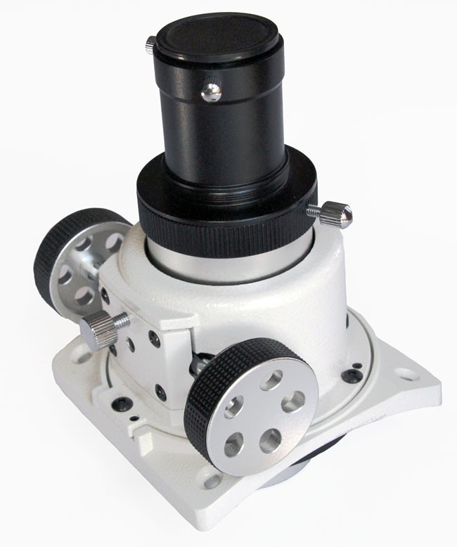

Cependant il existe plusieurs longueur de bague adaptatrice T2 ver coulant 2" de ce fait laquelle conviendrait dan mon cas?
Option 1 ou Option 2?

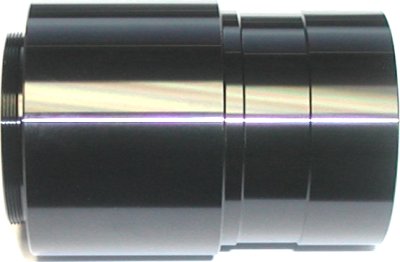

Je possède aussi un SW150/750. Il était livré avec un tube allonge de 50mm. Ce tube est nécessaire pour pouvoir faire la mise au point avec l’oculaire de 28mm en 50.8 de coulant. Pour les oculaire de 31.75, un adaptateur était aussi livré et avec cet adaptateur pas besoin du tube allonge.
Donc, à priori, pour utiliser votre oculaire en 50.8, il vous manque un tube allonge de 50mm comme celui ci: http://www.pierro-astro.com/materiel-astronomique/accessoires-astronomie/tubes-allonge/tube-allonge-50-80-longueur-50mm_detail

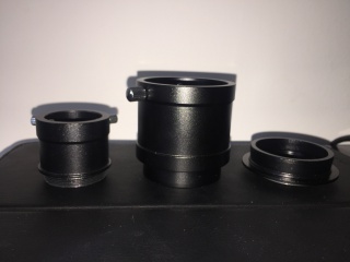

Avec tout ça, ça ira mieux! La bague de droite correspond a "l'option 2" du message n°5. En partant du porte oculaire ça donne: bague de droite sur la photo, bague T2 vers Eos, reflex. Chez moi dans cette configuration j'obtiens la mise au point en sortant le PO de 10mm. Une grande partie du PO reste dans le tube... bonjour l'obstruction...

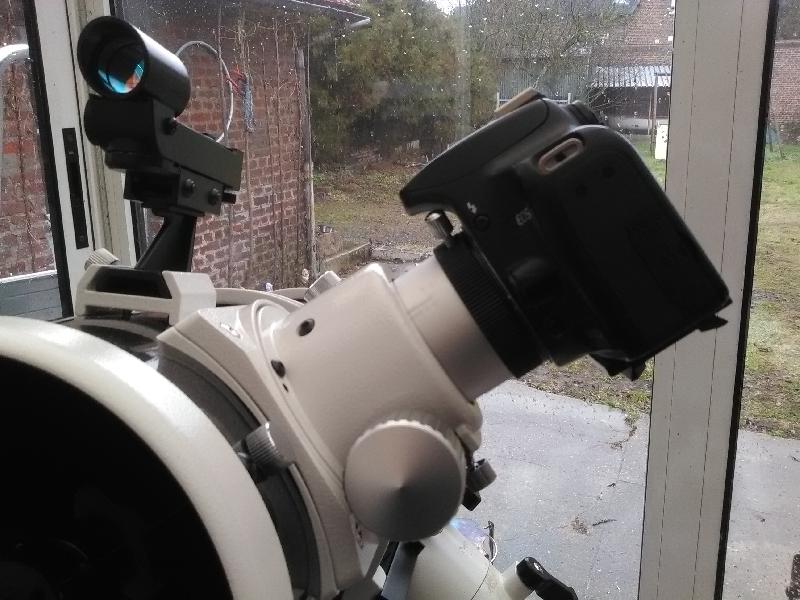

Comment monte-tu ton reflex sur ton ton PO avec l'adaptateur 31.75? Moi avec cet adaptateur je n'atteint plus le foyer... en fait pour améliorer la chose il faudrait rapprocher le plus possible le reflex du PO. Comme çà il faut sortir plus le tube du PO pour atteindre le foyer. J'ai d’ailleurs raboté mon adaptateur Eos vers T2 pour rapprocher le reflex de 9mm du PO.

C'est l'option 1.
L'option 2 n'ajoutera rien au chemin optique.
A condition que le tube allonge ne soit pas trop long.

J'ai mesuré le ombre de pixels du coulant sur l'image et fait une regle de trois avec la longueur d'allonge entre l'épaulement du bas et l'épaulement du haut.
Ce tube allonge ajoutera 40mm.
Si avec un cylindre en carton de 40mm de long c'est bon pour la MAP sur la Lune tu peux acheter.

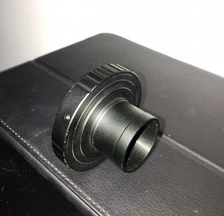

Avec le PO en 1.25" j'utilise un adaptateur qui se visse su la bague T2
Dans cette configuration là, je ne pense pas pouvoir faire la MAP... Je dois louper un truc j'essayerai par curiosité. Voici une photo de ma config avec l'adaptateur Eos/T2 raboté.
Dans cette position la mise au point doit être bonne, donc avec le réducteur 31.75 je ne pense pas que cela puisse aller... (dans mon cas)

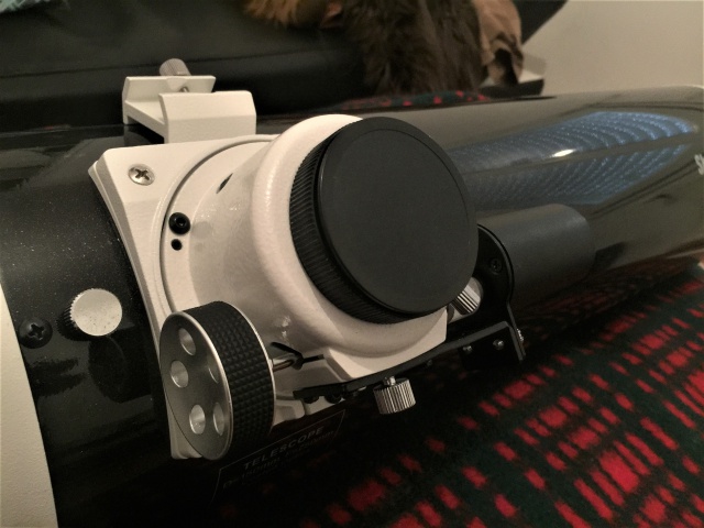

Voici le PO que je posséde :
Modifié par Chimaera

Cedric02700, nous n'avons pas le même PO apparemment, peut-être que la longueur est différente.
Voici le PO que je possédè :
C'est l'ancien modèle....et si je compare avec la photo du télescope de Cedric02700, je remarque que sur son scope il y a une entretoise de couleur blanche..... voir une deuxième de couleur grise entre le tube et l'embase du PO.

Une éclaircis ce matin m'a permis de faire des essaies sur le Soleil, et j'obtiens bien la MAP avec le PO 2" il me manquais juste une petite bague (celle de droite dans le message #9) dans le chemin optique.
