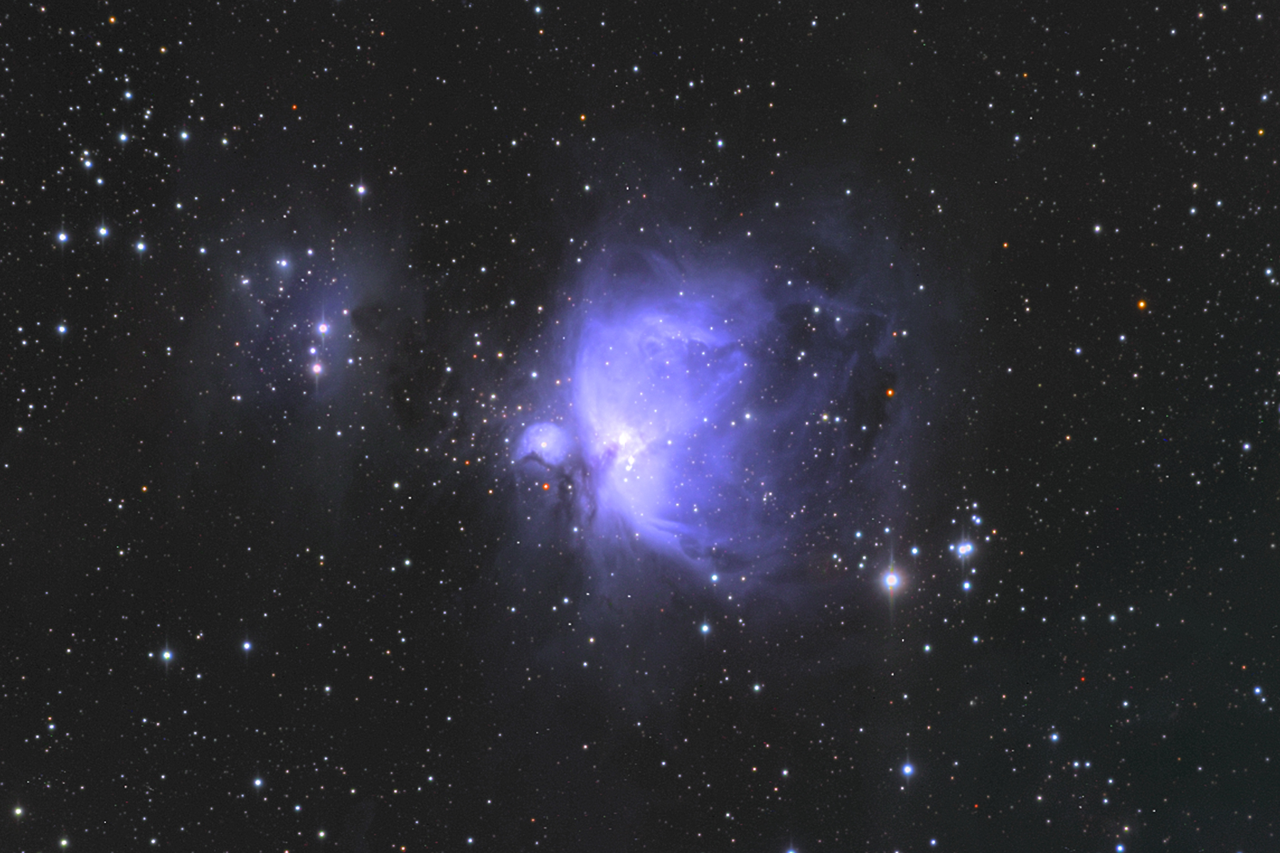

Je vous présente ci dessous une vue étonnante d'Orion en bande infrarouge, en full 100%. C'est ma première image du ciel profond en "LRVB" infrarouge, après un premier essai sur la Lune.
J'ai utilisé pour celà un setup assez original :
CCD non antiblooming (KAF1603ME)
--> J'ai limité les temps de pose à 30 secondes et utilisé un petit réfracteur rapide (SV60EDS F5.5 + réducteur 0.79). Pas de traitement HDR, impossible avec ce type de CCD. J'ai donc fait un nombre important de poses pour maximiser la dynamique.
Filtres "low cost" infrarouges "high pass" planétaires (642 - 842 nm : 170 * 30sec, 742 - 1000 nm : 40 * 30 sec et 850 - 1000 nm : 60 * 60 sec)
--> J'ai ensuite réalisé des combinaisons pour obtenir : L : 642 - 1000, B : 642 - 742, V : 742 - 850, R : 850 - 1000 nm)
--> J'ai calibré la balance des blancs sur des étoiles K. Les étoiles de O à G (dont les étoiles solaires) apparaissent donc "bleues" en infrarouge.
Mais à ma grande surprise, des étoiles, faibles dans le visible, apparaissent brillantes et très "rouges" en NIR, leur température doit être autour de 3000K seulement !! Globalement, plus d'étoiles apparaissent dans le coeur de la nébuleuse.
Le filtre 642 - 842 nm capture le Halpha et le SII, Orion apparait donc bleue. Cependant, il y a quand même du signal dans les autres bandes, ce qui montre qu'Orion est à la fois une nébuleuse par émission et réflexion.
Traitement PS + IRIS.
341620m42final8.jpg[/url]

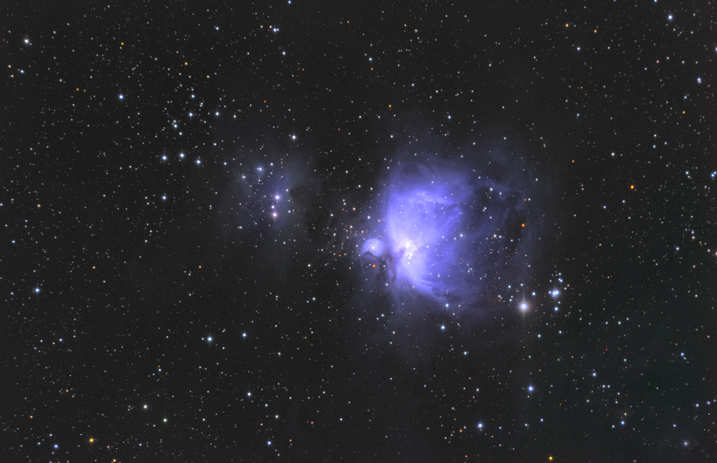

Ci-dessous, à 200%, ca me parait largement présentable
Lien astrobin : http://www.astrobin.com/282588/0/?nc=user
Au niveau performance, la FWHM de la lunette est environ 25 à 30% moins bon que dans le visible, ce qui montre qu'une lunette apo (un doublet ici) reste utilisable en NIR, à condition de refaire la MAP sur chaque filtre. Ca ouvre la voie à pas mal d'images originales !!
Bon weekend,
Christophe

Salut !

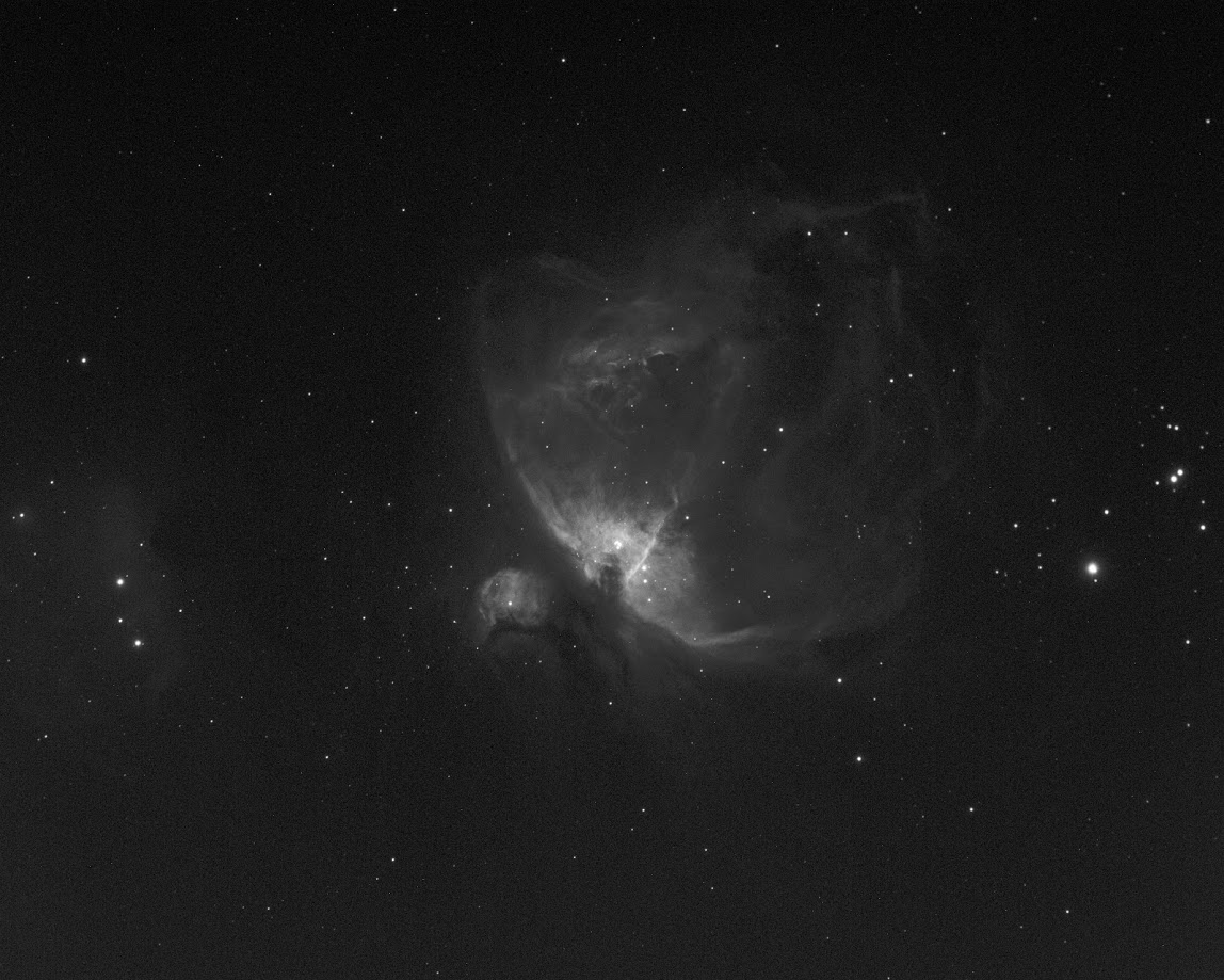

Super intéressant, bravo ! J'aimerais bien voir chaque couche individuellement en N&B si possible :D
J'avais pour idée de tenter de l'imagerie comme ça en ville, ce doit être possible ainsi de s'affranchir d'une bonne partie de la pollution lumineuse...
En tout cas, c'est génial, j'adore :)
Question : la lulu bave pas trop dans l'IR lointain ?
Romain

TrEs interessant! cela change des traditionnelles M42 .
Tu devrait lui coller une animation avec une traditionnelle pour voir le nombre d'étoile que tu perces à travers les nuages car c'est vraiment interessant.
J'ai une M42 en IR742 et UV en attente de traitement.

Salut
toujours intéressant ce genre d'expérience

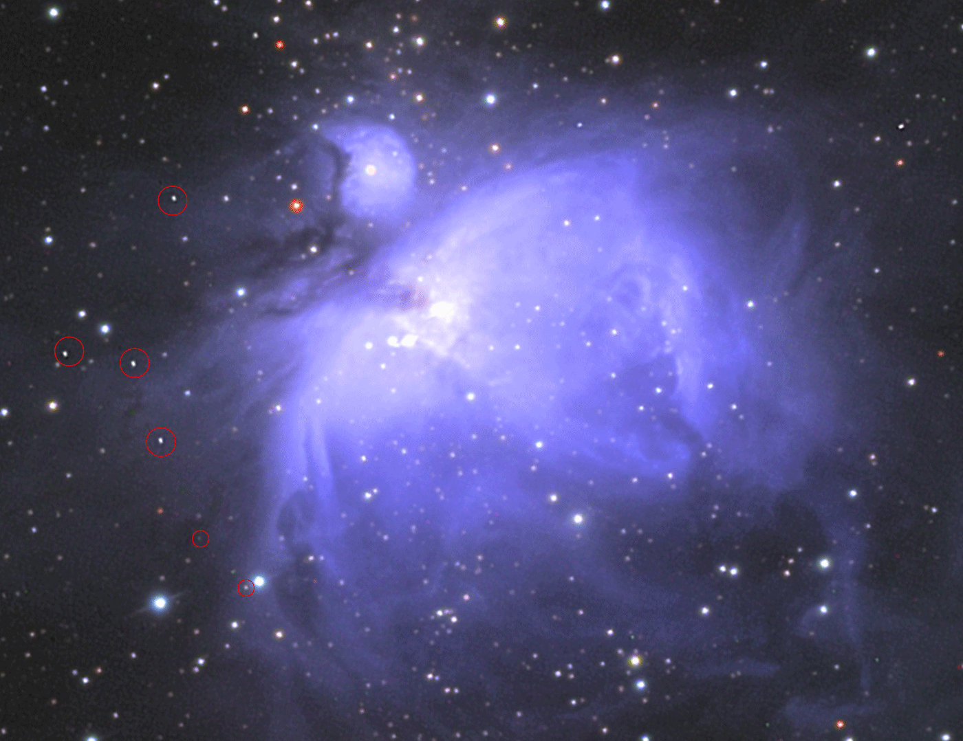

j'ai essayé de comparer avec mes captures, en vision approchante j'ai choisi la couche rouge (Atik383+ filtre rouge pas cher sur t200/1000)
j'ai trouvé quelques étoiles à l'aspect "bizouche" (entourage sombre, pas très rondes) qui me font penser que ton soft a laissé des pixels chauds ou s'est gouré dans l'empilage; j'en ai entouré quelques unes
comme dit Patte, tu devrais insister :)

Très intéressant ! Il y a pas mal de choses à faire en NIR avec le capteur que tu as :)
Température "apparente", car tu vois là des étoiles cachées par de la poussière ;)

Merci à tous, Merci Gerard 33, Merci pour ce montage !!!
Là, je suis déjà à bloc avec mon matos sur ce type d'objet : le blooming m'empêche de faire du HDR, je suis cantonné aux poses courtes, pour éviter de saturer le coeur. Et ca va empirer si je monte en diamètre... Le bruit de lecture est non négligeable...
Pour comparer avec Beausoleil, faudrait commencer à 685 nm, ce que je pourrais faire à un autre essai.
J'ai préféré commencer à 642 pour garder le Halpha et voir ce que ça donnerait...
En effet, j'ai eu beaucoup de pixels chauds, la ST8XME en a relativement beaucoup, et je refroidis assez peu le capteur (0°C). Même avec de bons darks, il en reste car le gain apporté par le LOG est très important (la dynamique est de plus de 33000:1 en sortie de stacking). Un moindre résidu est donc fortement augmenté au traitement.
Donc c'est pas impossible que des étoiles soient des pixels chauds, même si j'en ai supprimé beaucoup au tampon sous PS.
Oui, en NIR, il y a des choses à faire j'imagine, c'est un pan de l'astro assez délaissé, peut-être parce qu'en fait les nébuleuses en émission y sont probablement largement filtrées. Pour les autres objets, même si les images vont sans doute ressembler à celles en visible, ca sort des chemins battus, ca permet de voir les petites différences....
Ca fait longtemps que j'avais ça en tête, j'avais des doutes que ça marche avec les apo, je vais donc probablement continuer avec d'autres images.
Christophe
