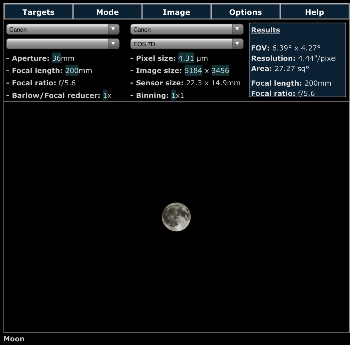

Tu renseignes les champs sur le site et tu peux voir ce que ça donne suivant la cible
FOV: 6.39° x 4.27°
Resolution: 4.44"/pixel
Area: 27.27 sq°
Focal length: 200mm
Focal ratio: f/5.6
Modifié par provista

Par contre je pense qu'il a un objectif de 36mm ouvert à 5,6
Ce qui fait un F de 36x5,6 et non 200x5,6 comme j'avais cru aussi au début
Edit : tu viens de corriger 😋, Lol, donc ne pas prendre en compte ce post
