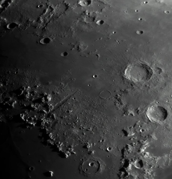

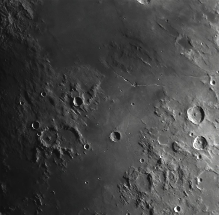

Pour le plaisir de participer....Hier un trou de ciel bleu entre deux tempêtes, la lune haute dans le ciel.....malgré le vent au sol et la turbule il me fallait sortir le C9! J'ai pu observer un peu entre 18h et 20h30 et faire 8 ou 10 avis. Rien à voir avec mes images de début décembre mais bon cela aurait pu être pire. Je n'ai gardé que 3 images en voici 2. Toujours au foyer du C9 avec l'asi 120mm.
;)Très belles images ,j'ai moi aussi avec mes petits moyens ,sorti le matos pour la choper vite fait.Cela devient un réflexe quasi immuable dès lors que j'aperçois briller Sélène.Bravo;)
Bravo Guy, ça fait plaisir de revoir tes belles images ! Pas facile en ce moment, j'ai vu ce dégagement hier, c'était le moment de profiter de ce moment rare !
Belles images ! On a zieuté la Lune aux jumelles hier...
