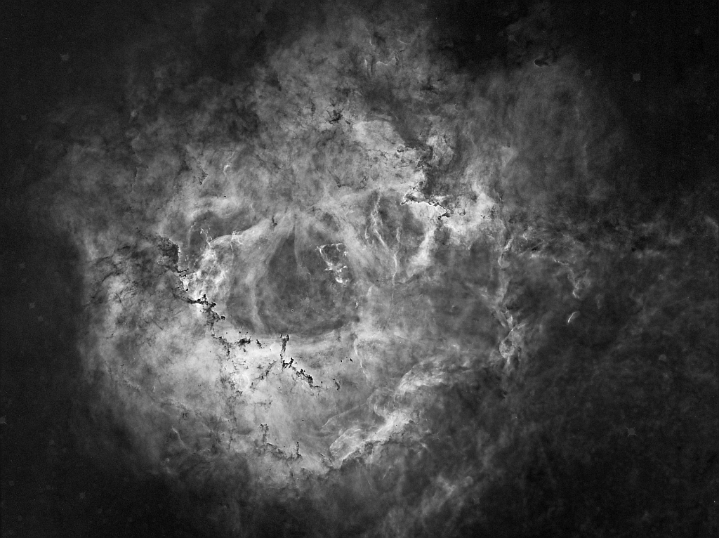

Bref, je travail sur une Mozaic Ha sur la rozette, 4 tuiles avec le newton a mirroir royce conique de 200/900. sur Gm1000hps etqsi 683.
une vingtaine de pose de 10mn sur chaque tuiles, signal bien pourris par les particules, de flotte ou de metaux lourds....
Je n'ai pas fini le traitement et vous montre une version starless image cliquable vers une version encore reduite (la mozaique fait 6700 x 4000 , pas sur que je la publie telle quelle un jour...):

j'aimerai bien avoir en avoir plus souvent du signal bien pourri comme ça!
joli shoot c'est très sympa sans les étoiles. il y a comme un petit air de tarentule
Merci ! :)
Le signal, au vu du temps de pose total est quand mem en deça de ce que l'on peux avoir sous un bon ciel, la rosette etant quand meme assez brillante, je suis en plus a f/d 4.5 .
mais bon, le ciel urbain deviens limite dans ces condition , meme en Ha 5nm.
pour le starless, j'utilise le soft straton, qui marche plus ou moin bien.
ca laisse des traces pour les grosses etoiles, mais ca peux se rattraper avec PS.
Là, j'ai juste laisse le soft tourner tout seul pour eliminer les etoiles.
Ces vues starless sont toujours amusantes.
Le traitement starless sous pix, j'ai pas tout compris. Et les tutos dispos me font frémir rapport au temps passé...
LA couleur, je pense que c'est mort ici,trop de gradients...
Je posterais la version normale cette semaine.
J'imagine que tu fais sous Pixelmath une luminance - un starmask mais quand tu as ton starless tu fais quoi par la suite ?
En tous les cas tu as un signal suberbe.
Edit ; je vois que tu utilises straton, c'est en effet hyper efficace.
Modifié par archange34
Yess, c'est good ! Bravo !
Pour Straton, moi aussi j'aime bien ce soft et je l'utilise beaucoup, surtout en Narowband, où les étoiles sont plus simple à retirer.
