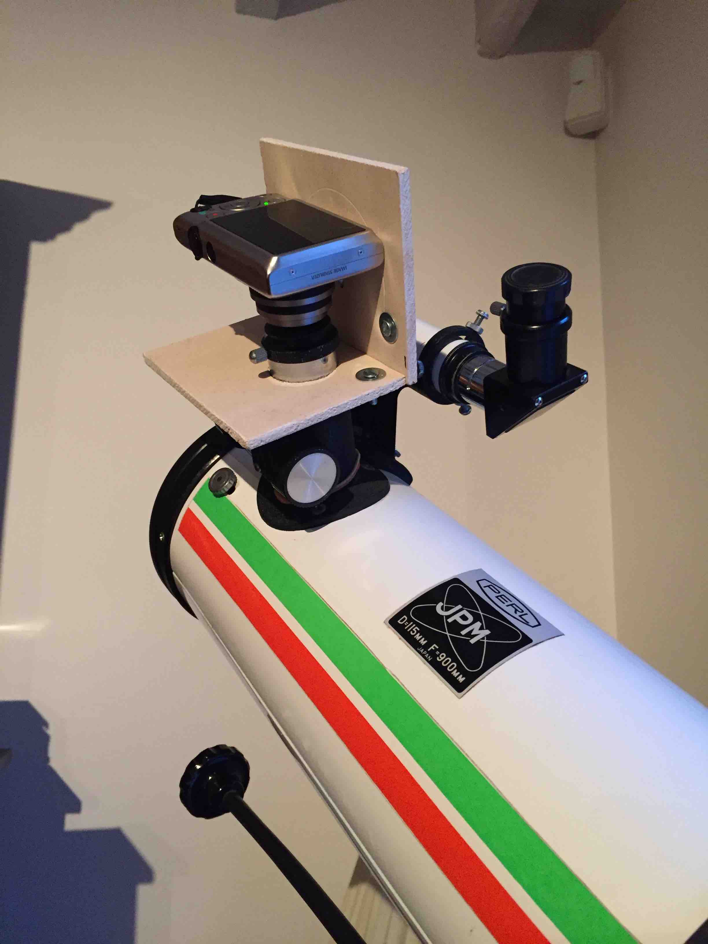

J'ai commencé par m'acheter le "Carson smartphone optics adapter" et j'ai pris mes premières photos de la Lune. Comme le résultat était là, j'ai bricolé un adaptateur pour APN pour photos afocales (encore une fois merci M. PascalC, j'ai copié votre équerre en bois). Là aussi, j'ai obtenu de belles photos.

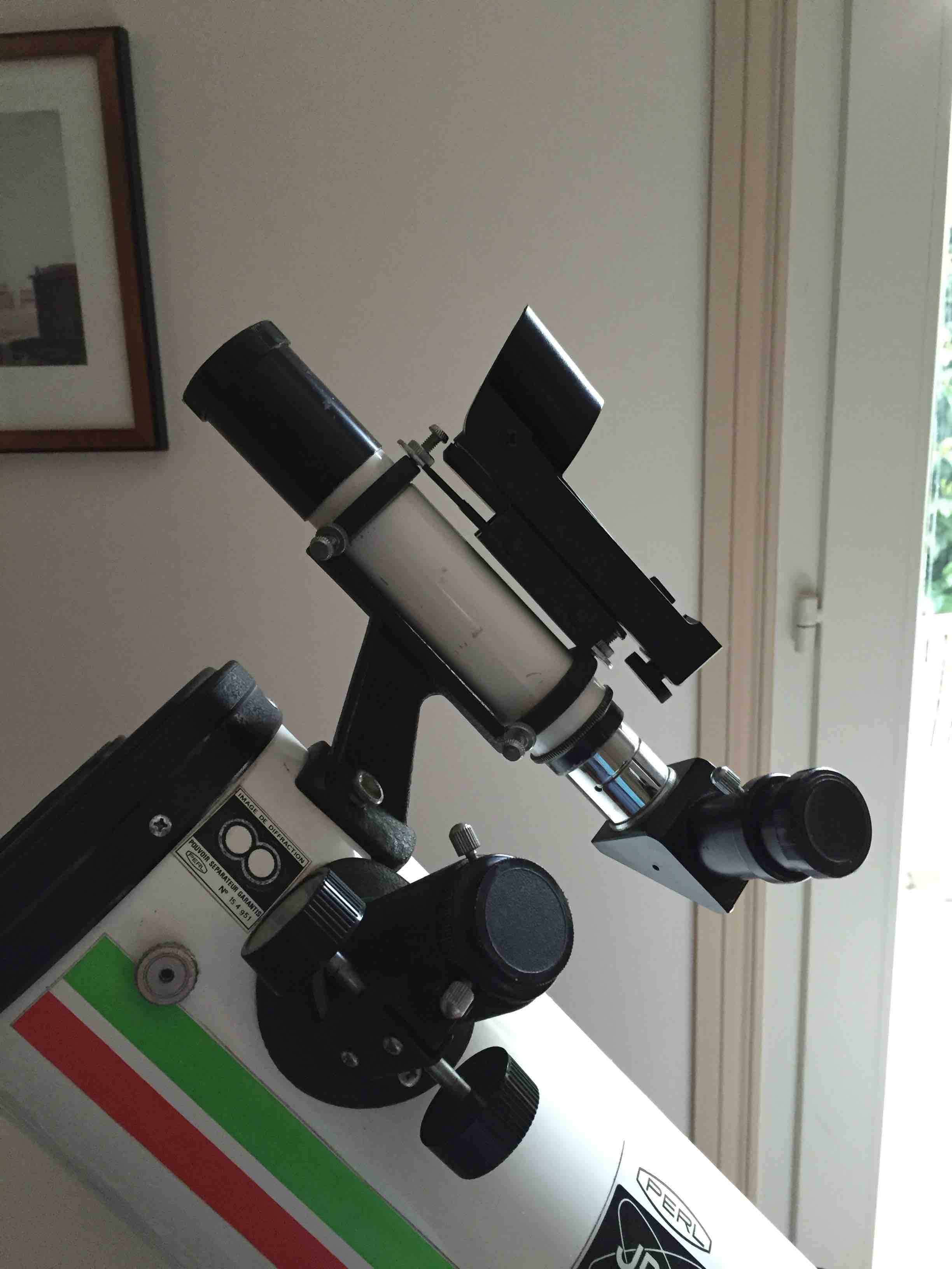

J'ai tourné ensuite mon engin vers Jupiter. Quelle galère pour trouver la planète dans le viseur coudé! J'ai donc ajouté un Red dot, qui est placé en parallèle de mon viseur. Maintenant, la visée est un jeu.

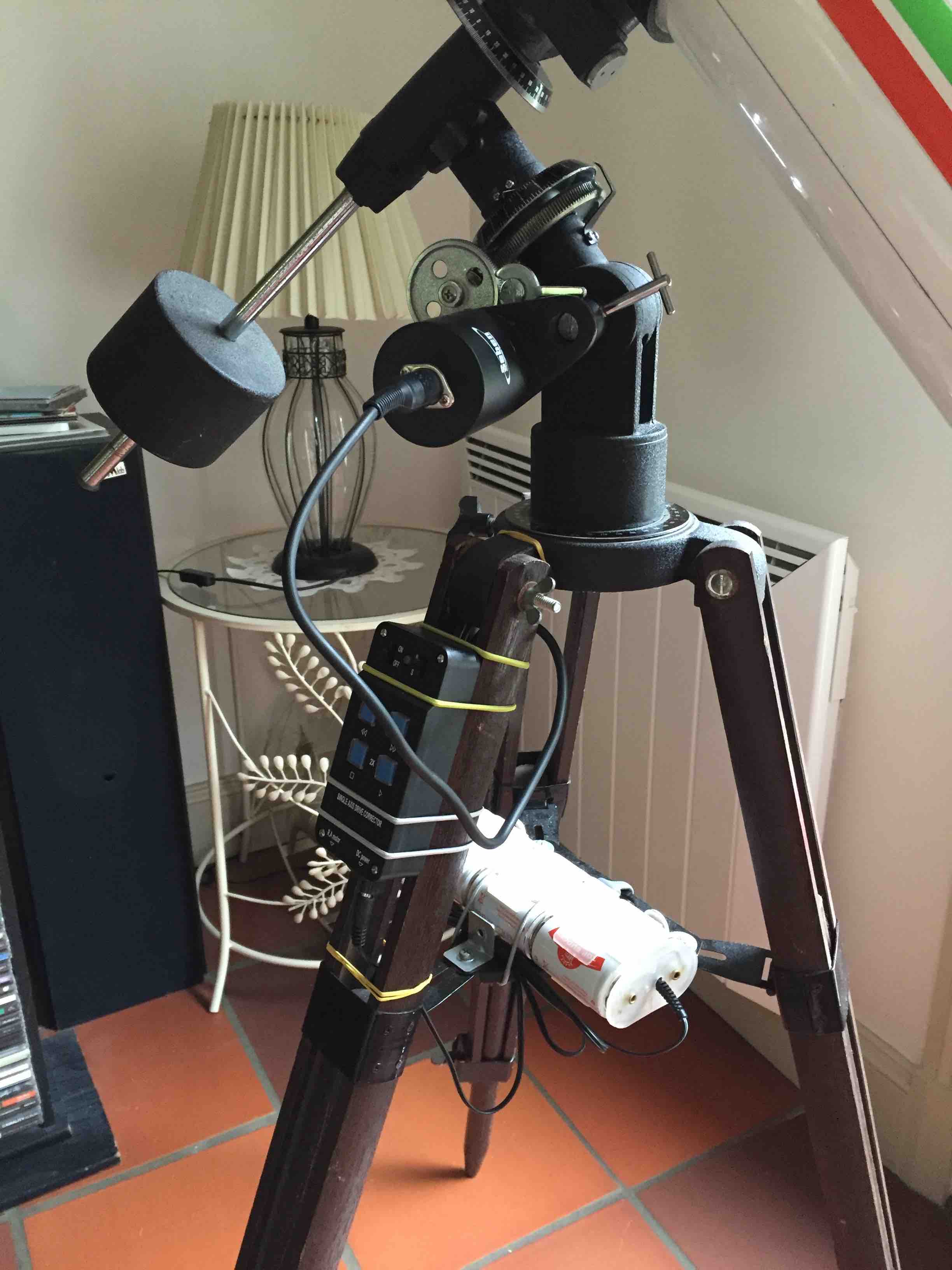

Nouvelle déception. Donc, c'est parti, passons à la webcam. J'ai fait l'acquisition d'une webcam (coulant 24,5) au foyer et en l'attendant, j'ai bricolé une vieille webcam QuickCam Pro 5000 pour des prises de vues afocales en glissant les oculaires dans un tuyau PVC découpé pour pouvoir y fixer la webcam. En parallèle, j'ai trouvé LE moteur qui s'adapte à ma vielle monture équatoriale.

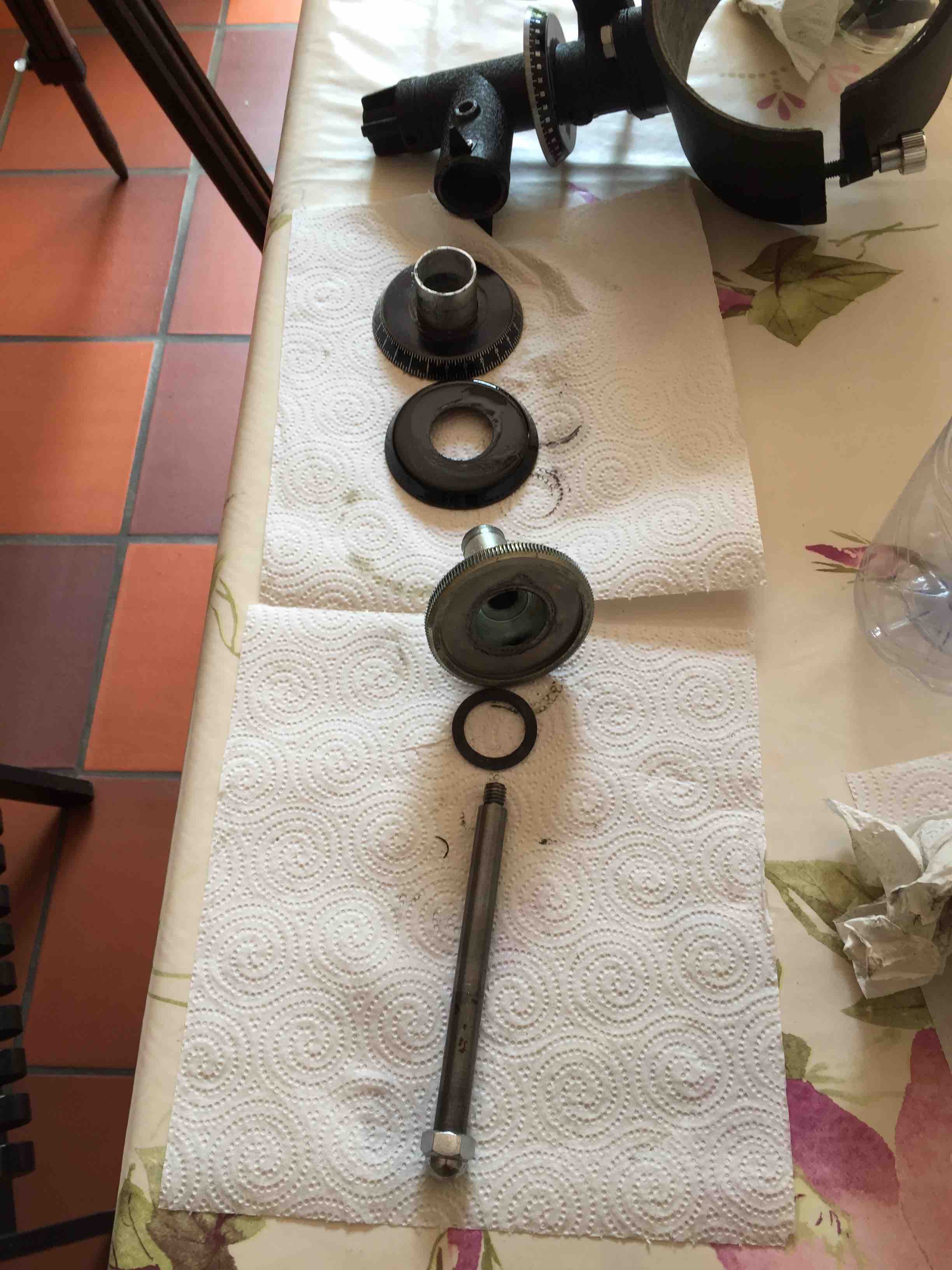

Zut et re-zut, cette vielle monture est un peu grippée, le moteur peine à certain moment, voir bloque carrément. Je l'ai donc démonté pour nettoyer tout ça et la passer à la graisse au lithium. Bon, la clé à pipe en 17 ne passe pas! J'ai donc commandé sur internet (le copain de ma femme) une clef à bougie pour commencer ce nouveau bricolage. Maintenant, tout tourne tout seul ou presque.

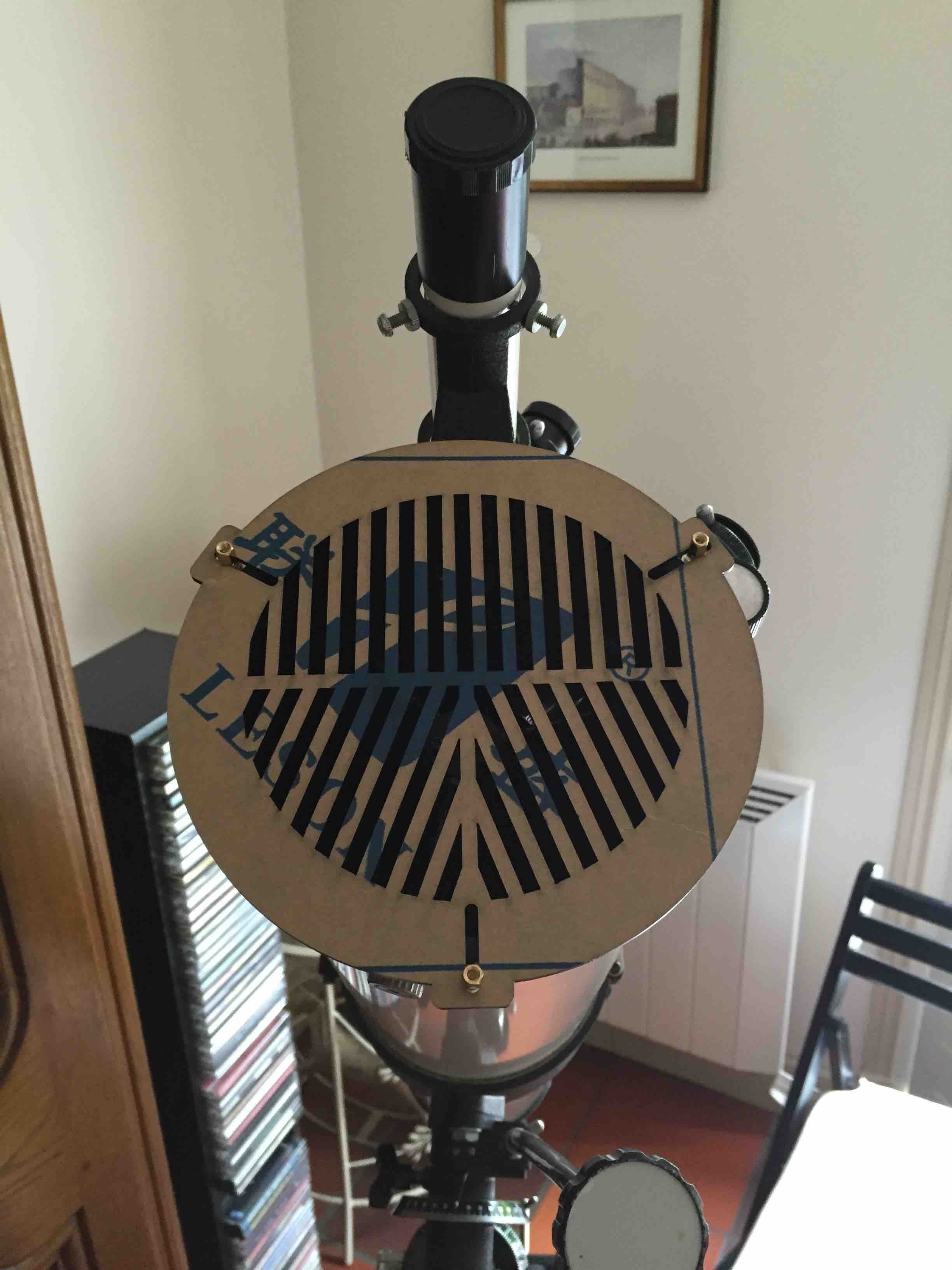

Ceci fait, pourquoi ne pas tenter quelques petites vidéos? Aïe, cette fois-ci, il semble que les miroirs aient besoin d'une bonne collimation. J'ai donc commandé un laser de collimation avec son adaptateur 24,5. Comme je vais utiliser une webcam au foyer, j'en ai profité pour commander également un masque Bahtinov pour la mise au point.

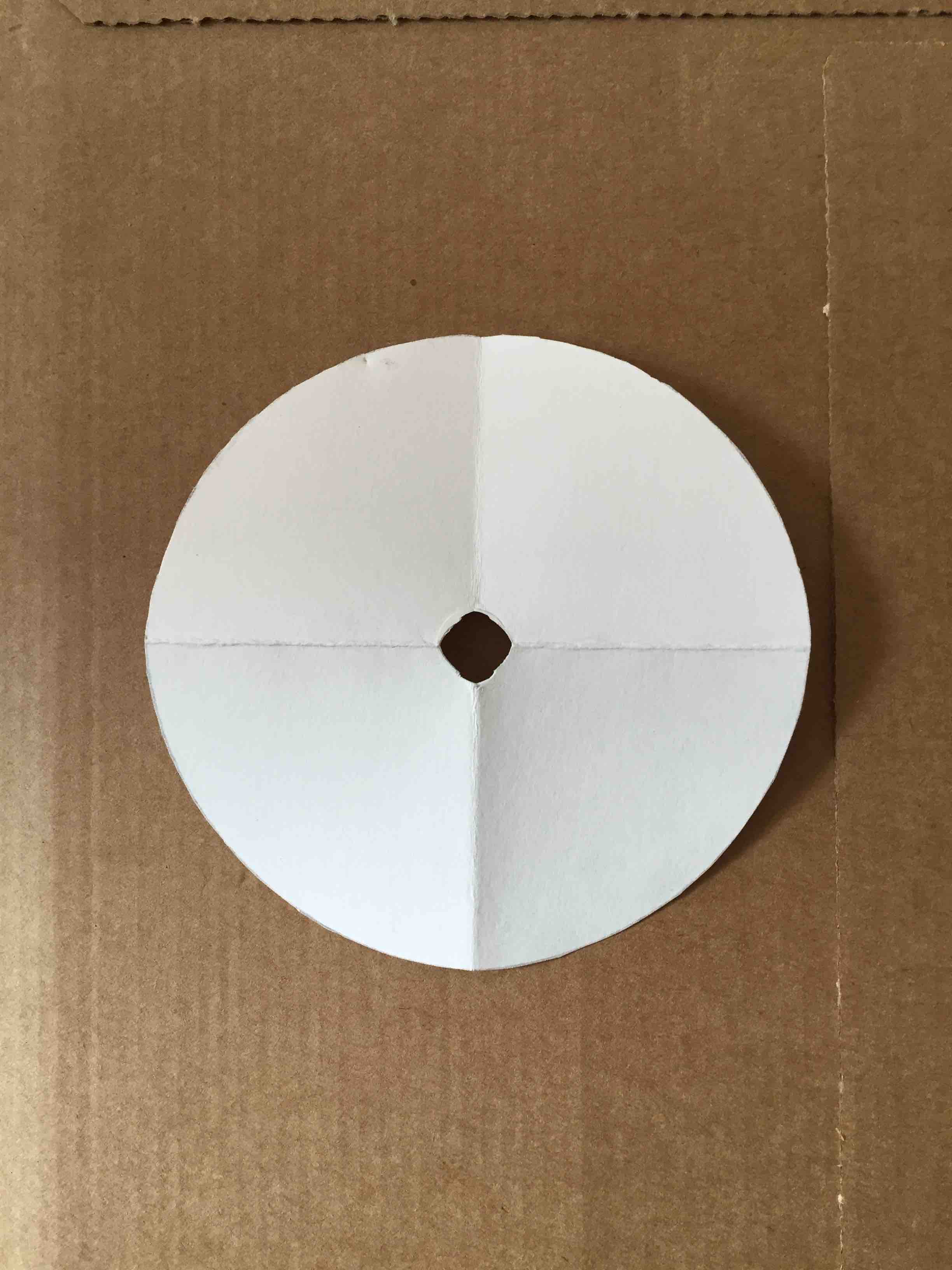

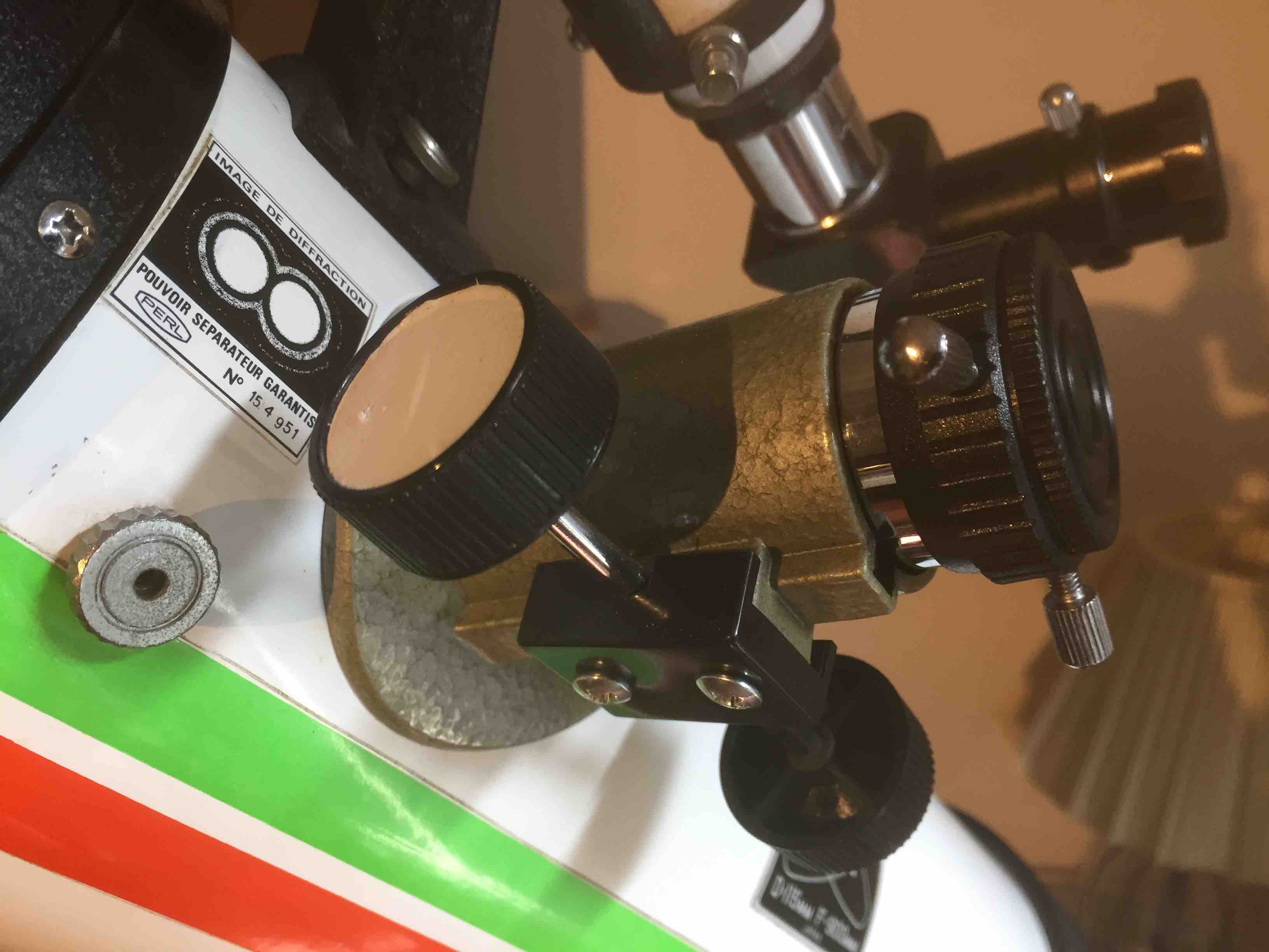

Lorsque le laser est arrivé, j'ai démonté mon primaire pour y coller un oeillet. Pour cela, j'ai découpé une feuille de papier Canson sur laquelle j'ai tracé un cercle correspondant à la circonférence du miroir. J'ai plié ce disque deux fois et coupé le coin, ce qui m'a donné un petit trou bien au centre de mon disque. Coller l'oeillet au centre du miroir était devenu facile et précis. J'en ai profité pour nettoyer le miroir qui n'était pas trop sale.

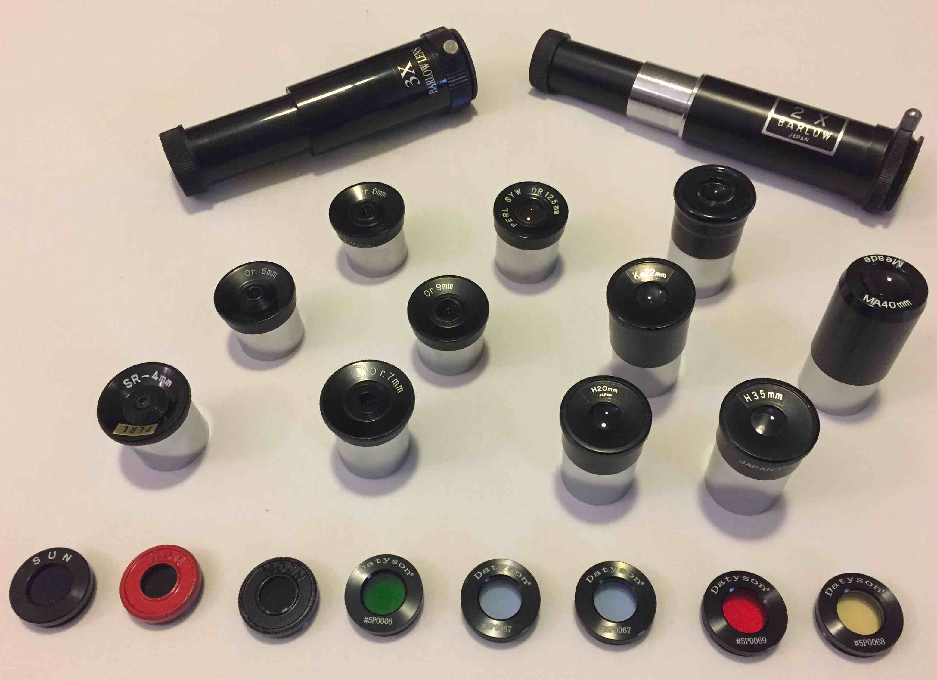

Mon bon vieux JPM s'est vu offrir quelques nouveaux oculaires glanés ici est là au hasard du net.
oculaires.thumb.jpg.de720a09caab193b58705a9b82621702.jpg Je cherche encore le 18 et le 25 mm en OR.

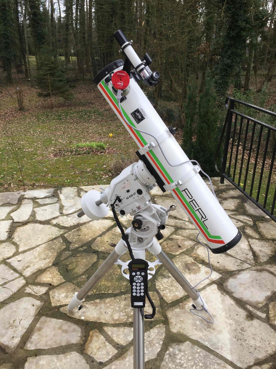

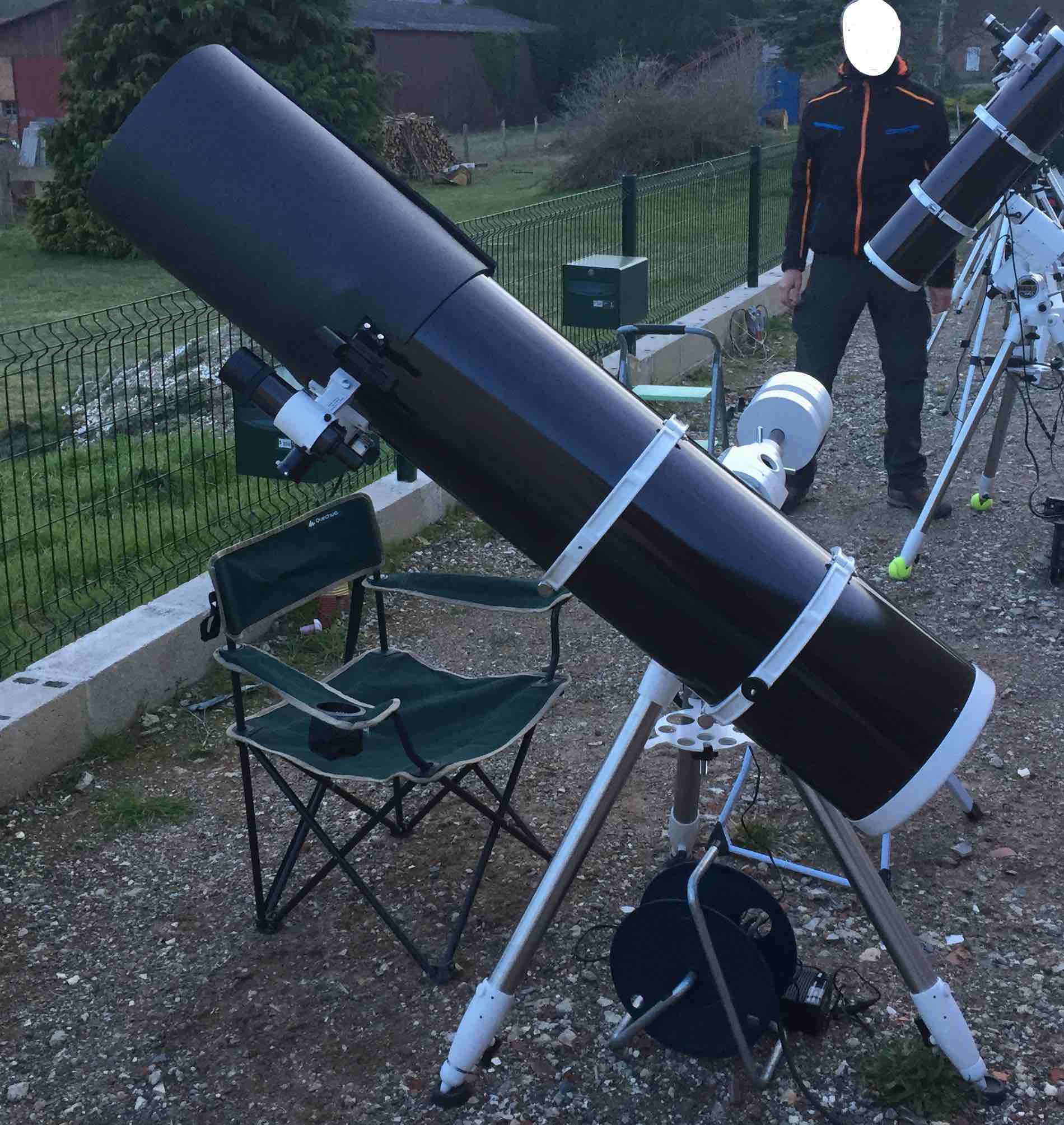

Mais c'est mon 254/1200 qui m'occupe le plus.
tube.thumb.jpg.dec5ba86953ac4ac32c260ada4387f1a.jpg Le voici en station avec son cache buée made in maison. Il a une allure de bazooka, non? :be:

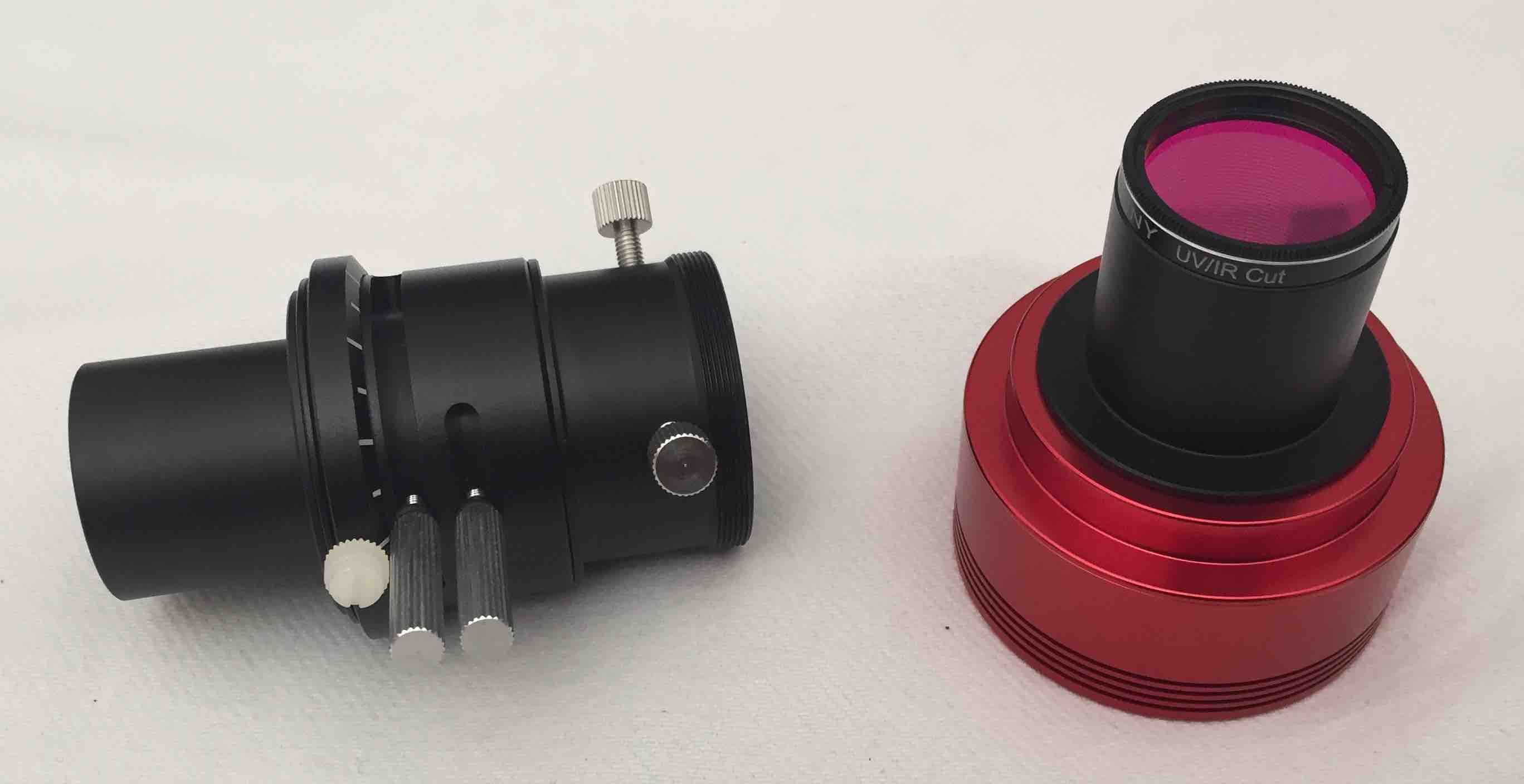

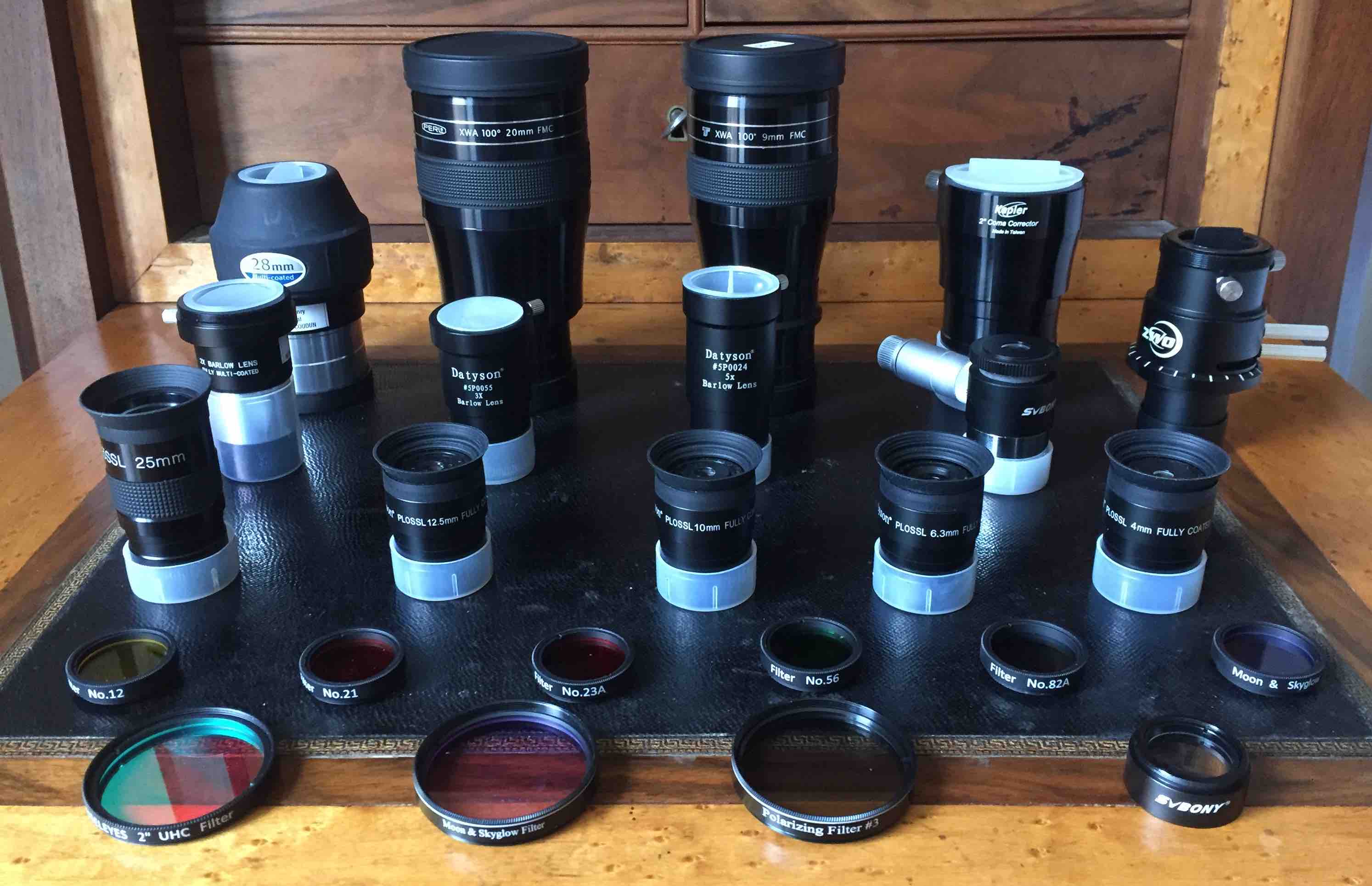

Lui aussi a gagné de nouveaux cailloux. Avec notamment, trois oculaires XWA : un 3,5 mm (pas sur la photo), un 9 mm et un 20 mm. Il ne me manque que le 5mm, mais j'explore régulièrement le grenier pour trouver une bonne petite occasion. J'ai aussi un réducteur de coma pour la photo du CP avec APN. Des filtres colorés, deux moon & skyglow (31,75 et 50,8mm), un polarisant, un UHC, un IR-Pass et deux UV/IR-cut (1’1/4 et 2’). C'est ma femme qui est contente. :mad:
Je m'efforce de m'améliorer en astrophoto et pour la saison planétaire en plus de la caméra ZWO ASI 224 MC, j'ai fait l'acquisition de l'ADC de la même marque.
