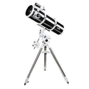

on m'a offert un télescope,sky watcher newton 250/1200 black diamond

Il y'a quoi ?
Tout le scope avec monture ou seulement le tube, la queue d'aronde et les anneaux ?
Si celui qui a fait le cadeau a pioché dans le catalogue il est possible qu'il ait offert le 200/1000 OTA (Optical Tube Only) et là c'est inutilisable en l'état et ça pourrait expliquer que Sandrine n'ait pas lu de notice vu que ça n'est pas forcément fourni quand on achète un tube nu.
Sandrine, tu pourrais envoyer des photos ?

oui, c'est excatement le téléscope qui est sur la 1ere photo,

EQUILIBRAGE DEC :
Tu as ton tube dans les deux anneaux sur la queue d'aronde.
On a deux équilibrages à faire.
Pour le premier tu démontes les deux anneaux et tu libères le tube.
Tu le poses sur une table et tu le pousses doucement hors du bord jusqu'à trouver le point de bascule : le centre de gravité.
Tu remontes le tube pour avoir le centre de gravité pile au dessus du trou qui est au milieu de la queue d'aronde.
MONTURE SUR LE TREPIED
Sur ton trépied un des pieds est noté N (comme NORD)
C'est le pied en face de l'ergot.
Rentres les trois pieds à fond, je t'assure que même comme ça ce sera trop haut si tu fais moins de 1m90.
Quand tu installes le trépied le pied N va vers le nord (l'étoile polaire)
En bas et à l'avant de la monture tu as deux molettes, dévisses les.
Si tu regardes en dessous tu verras les deux vis qui dépassent à l'intérieur, tu dévisses pour laisser la place à l'ergot de rentrer.
Maintenant tu montes la monture sur le trépied avec le côté molettes sur l'ergot.
Tu visses en dessous
Sur la monture tu voies deux manettes : le frein en DEC et le frein en AD.
Desserres les.
Maintenant tu enlèves la vis de sécurité en bout de barre contrepoids et tu mets les deux disques en fonte.
Tu remets la vis de sécurité.
EQULIBRAGE AD
D'abord tu mets la monture sur le trépied,
Sur la monture tu as deux contrepoids au bout de la barre.
Sur un des contrepoids tu as un trou un peu plus gros, c'est celui qui sera en bas.
N'oublies pas la vis de sécurité au bout de la barre.
Tu desserres les freins sur la monture et tu montes maintenant le tube avec sa queue d'aronde dessus.
Plus qu'à serrer la grosse molette et la petite vis.
Maintenant tu fais basculer pour avoir le tube qui pointe à la verticale, tu auras la barre contrepoids à l'horizontale.
Quand tu lâches ça tourne côté contre poids parce qu'ils sont au bout.
Maintenant le but du jeu c'est de déplacer le contre poids du dessus jusqu'à ce que le bignou reste tranquille avec la barre contrepoids à l'horizontale, sans tourner vers le tube ou vers les contrepoids.
