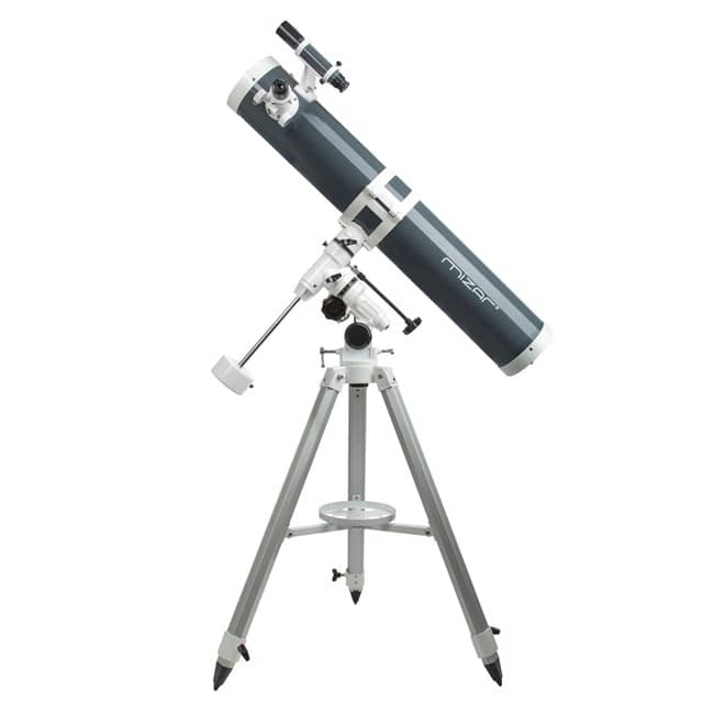

bonjour, je possède un 114/900 newton sur monture équatoriale acheter chez nature et découverte en début d'année 2016.
je compte m'acheter un tube skywatcher 150/750 et j'aimerais le monter sur la monture de mon 114/900.
mais je me pose des questions : compatible? supportera bien? pourrais-je le motorisé?
voila qu'en penser vous? merci par avance pour vos réponses
Réponse simple et courte: non, ça ne tiendra pas, le tube est trop lourd (déjà que pour un 114/900, c'est limite)

Je suis assez d'accord avec les copaings, même si je vais pondérer un peu, la monture de ce brave 114/900 Mizar, mon premier scope :rolleyes:, n'est pas aussi frêle que celles qu'on peut trouver habituellement sous un 114, c'est une sorte d'Eq2 il me semble, qui est motorisable. Dans mes souvenir elle est équivalente à l'EQ Sky Bresser qui est une genre d'Eq3...:b:
650?frz-v90
Toutefois ça restera limite pour supporter plus gros bien que certains distributeurs juchent sans vergogne un 150 sur ce type de montures.
Pourquoi ne pas changer d'abord la monture?
J'irais pas poser un 150 là dessus !
Ca a l'air costaud mais à y regarder de plus près c'est une EQ2
Pour commencer le contrepoids est en bout de barre et on ne pourrait pas assurer l'équilibrage d'un 150.
Ensuite quand tu compares le PO aux axes et surtout au pivot de latitude tu vois tout de suite que ça n'est qu'une impression, cette monture là est du même ordre qu'une EQ2.
Pas de faux espoir, un 150/750 là dessus a de bonnes chances de finir en fricassée.

Comme les copains: un 150 est trop gros pour une monture aussi frêle.
Au lieu de remplacer le 115 par un 150 qui ne t'en montrera pas beaucoup plus, tu devrais regarder du côté des dobson. Un Dob 200 ne coûtera pas beaucoup plus qu'un tube de 150/750 mais il sera beaucoup plus stable et te permettra de bien meilleures observations. En revendant ton 115 avec sa monture, le Dob 200 reviendrait au prix d'un T150. ;)
