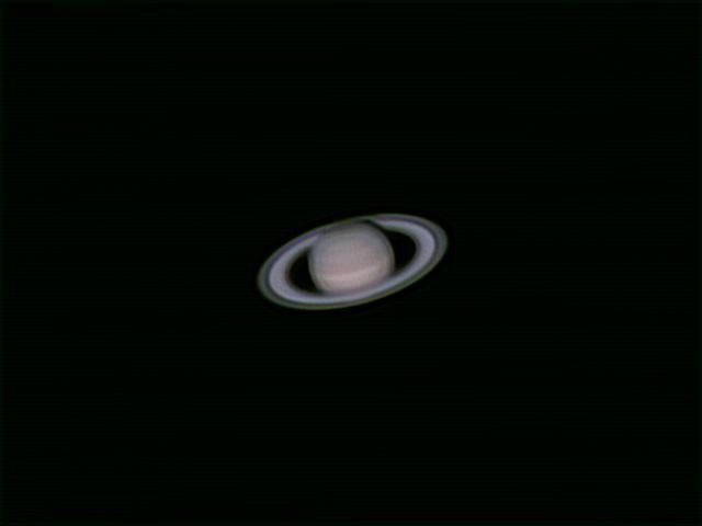

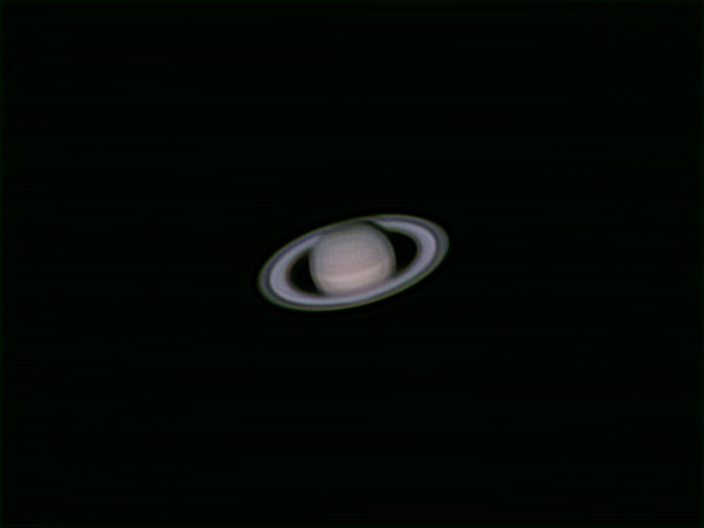

Dans ton 254 tu ne vois pas ça? Parce que dans mon 200/1000 je vois ça déjà en visuel. Peut-être que ton télescope est mal réglé?
En photo, avec un 254 c'est plutôt ça que tu devrais avoir:
