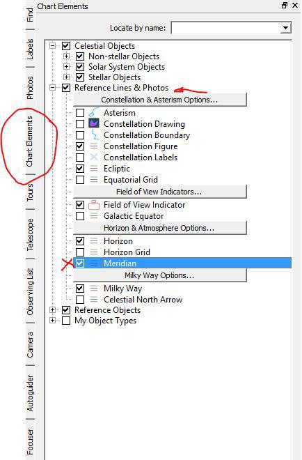

Merci Jean Louis,
dans ma version(pro) je n'ai pas ce menu mais ton commentaire m'a aiguillé dans ma recherche et j'ai pu trouver l'option dans l'onglet gauche "Chart elements" => "Reference lines & photos" et la coche "Meridian"
Bon ciel et merci
