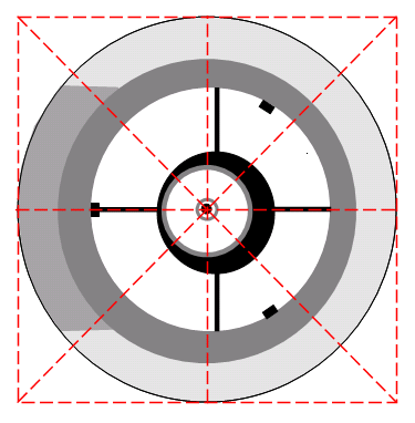

Là le secondaire est parfait
(Ton scope avec ton réglage)
Il ne reste plus u'à régler le primaire pour ramener le centre de l'oeilleton sur l'oeillet.
A F/D de 5 il est normal de trouver que le reflet du secondaire a une drôle de tête parce qu'on a l'offset.
Avec un scope à F/D de 5 ça ressemble à ça :
Ou ça (ça dépend dans quel sens on tourne la photo):
Le reflet du secondaire semble partir sur le côté quand un scope à F/D de 4 ou 5 est bien collimaté.
A F/D de 6 (200/1200) c'est déjà moins flagrant.

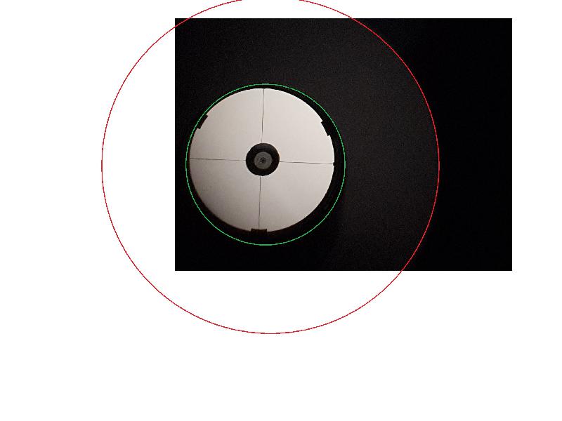

ch_porchet, tu aurais une photo par le capuchon où on voit entièrement le bord du PO (ou en tout cas les deux bords), avec le bouchon de collimation en place?
  Citation
je regarde que tous les reflets sont centré avec les réglage du secondaire
Je ne comprends pas tout à fait, parce que l'image du primaire est nettement décentrée par rapport au pourtour du secondaire:
Mais il n'est pas tout à fait clair non plus si la caméra est bien centrée --ça me semble une image à travers le PO vide, sans bouchon de collimation pour centrer la caméra.
Note: il NE FAUT PAS centrer la petite silhouette de la réflexion du secondaire. Celle-là, il faut l'ignorer.

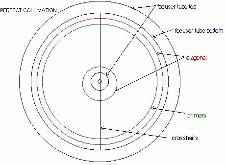

2- Ensuite je centre le reflet du capuchon de collimation au milieux de la croix faite par le porte secondaire.
Non, cette croix n'est pas une bonne référence (voir dernière image de Leimury). T'as une étape de trop, là.
Ha bon , je pensait que oui.

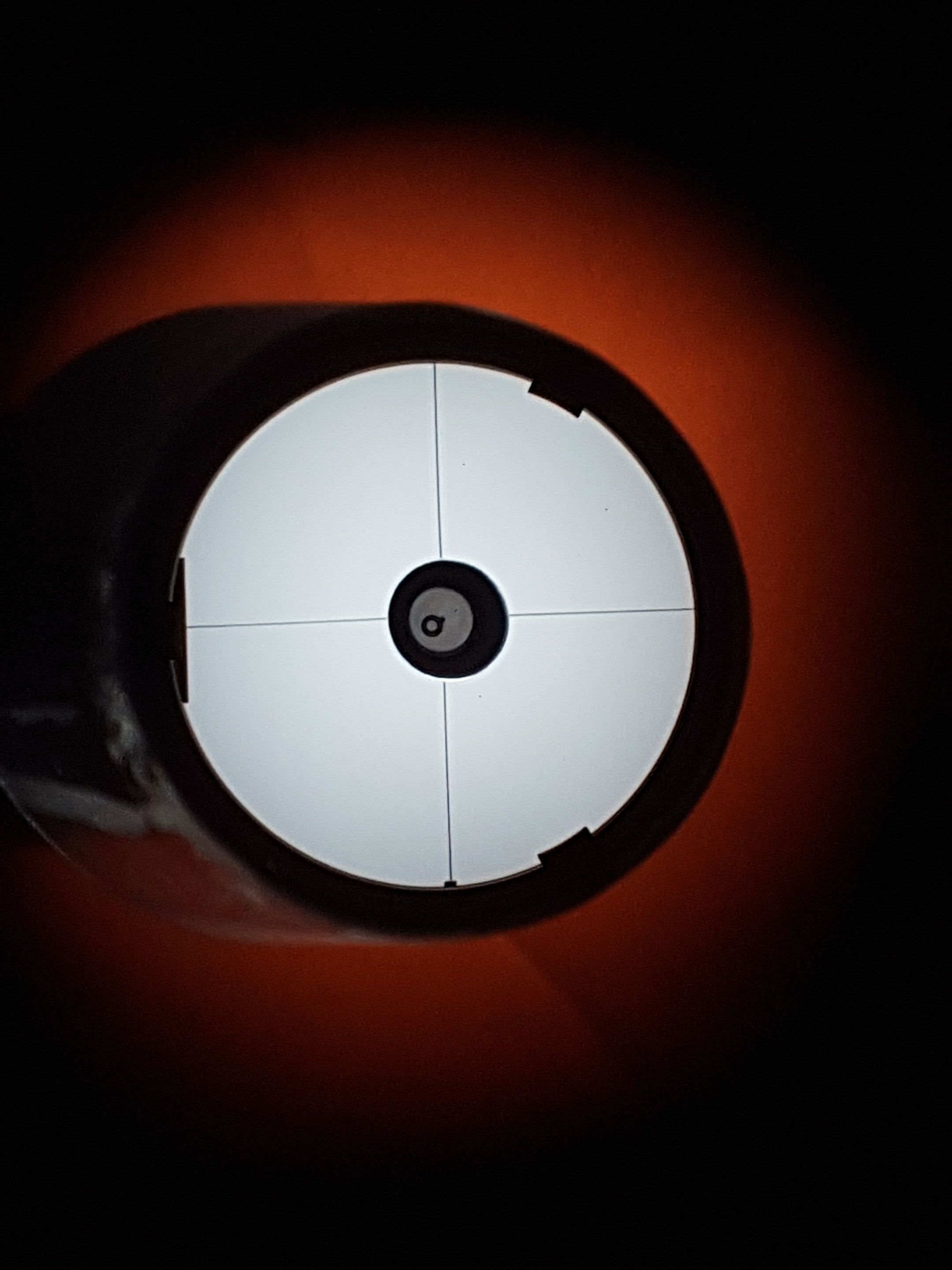

Bon alors voila se que ça donne
p><p>Vous pensez que ça l
Et en plus si je met le laser tous est centré autant le reflet au milieux du primaire et si je contrôle le retour sur la "cible" du laser c'est au centre(mais j'ai d'abord fais le réglage du primaire avec le bouchon).
Par contre si on regarde bien on vois quand même que le point n'est pas pile poil au milieux de la croix,il est juste décalé en diagonale dessous à gauche
Et aussi que le reflet et ovale mais pas tous à fais dans l axe du tube.
Bon ben plus je regarde cette photo plus je me dis que c est pas terrible 🙁
Modifié par ch_porchet
Tout bon. Comme je disais, l'araignée n'est pas une référence de collimation (le secondaire est souvent collé de façon décalée, et même s'il ne l'est pas la collimation correcte va alors décaler l'axe optique par rapport au centre physique du secondaire.
Il y a une toute légère erreur de rotation qui fait que la silhouette du reflet du secondaire est décalée dans une direction qui n'est pas exactement vers le primaire, mais cela n'a aucun effet nefaste et donc il ne faut rien corriger.
Modifié par sixela

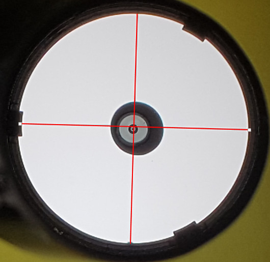

je soumets à mon ami belge (et aux autres) la photo suivante (nb: le temps ne m'a permis dernièrement de faire un test avec un grossissement maximum sur une étoile).29818-1486825276.jpg
photo prise à travers l'oeuilleton
dois-je donc sortir de cet alignement pour atteindre le léger décalage décrit dans le post précédent?
Merci
ch_porchet c'est perfectible mais c'est pas loin. Après à vue c'est pas forcement évident d'être pile dans le mille ou bien il faut d'autres outils qu'un cheshire ou un laser.

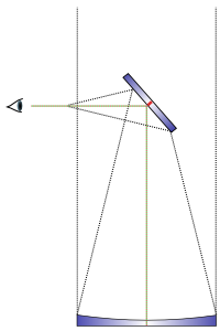

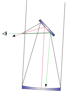

Le décalage du secondaire est normalement pris en compte par le constructeur du tube (du moins à f/4 c'est certain). Donc avec la "méthode 2" qui pour moi est la seule valable ça sera bon (faisceau orthogonal au PO, champ pleine lumière circulaire et centré).
PS: je sais qu'il existe d'autres modèles de collimations qui peuvent marcher mais je trouve la méthode 2 plus simple.
Modifié par jgricourt
  sixela a dit :

  jgricourt a dit :
Comme les deux références que tu indiques sont toutes les deux sur le primaire, ce n'est pas un souci de collimation: la seule hypothèse c'est que l’œilleton soit mal placé.
Mais sur bien des télescopes commerciaux le chanfrein sur le pourtour du primaire n'est pas le même partout, et alors la meilleure référence pour placer l’œilleton est le bord du "blank" (donc le bord non pas de la surface aluminisée, mais de la pièce de verre). Impossible ici à voir si c'est le chanfrein qui décale la surface aluminisée par rapport au blank ou si l'oeilleton est légèrement décalé.
Pour vérifier ça il faut carrément démonter le télescope.
Vu les tolérances de collimation pour ce type de Newton, je n'y toucherais pas (à confirmer avec un test sur étoile, mais en prenant un astram chevronné sous la main).

Autre télescope, autre sujet, s'il te plait. Sinon au lieu d'avoir une page et un discours clair (et qui évolue vers une solution) on tourne en rond pendant 16 pages.
n.b.: si un ajoute un image surdimensionnée, tout le sujet devient illisible pour tout le monde.
Enfin, pour ce qui est du décalage (offset): il ne faut pas rechercher à décaler la sihouette du secondaire, comme le décalage dépend de bien des choses (le rapport f/D, le dimensionnement du secondaire, le centrage -- et donc comment il est collé sur le support si le support est centré, etc.)
On centre donc le secondaire comme on le peut (en vue directe), on fait une collimation axiale, et puis le décalage de la silhouette est ce qu'il est en sachant que si on voit un décalage c'est normal, et on oublie...

  sixela a dit :
Sur mon image j'ai juste repris les branches de l'araignée (donc le tube et non le miroir) pour mieux la comparer avec le pattern de référence. Sinon je suis d'accord on atteind ici la tolérance de collimation et pour faire mieux il faudrait utiliser un auto-collimateur mais ce serait vraiment pinailler ... :)
