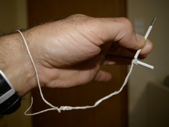

J'éviterais quand même de trifouiller le secondaire avec la clé Allen alors que le tube n'est pas à l'horizontale: une chute accidentelle de la clé et hop, c'est le primaire qui risque d'en prendre pour son grade :o
Pour collimater mon Mewlon, je joue la sécurité ;) :
