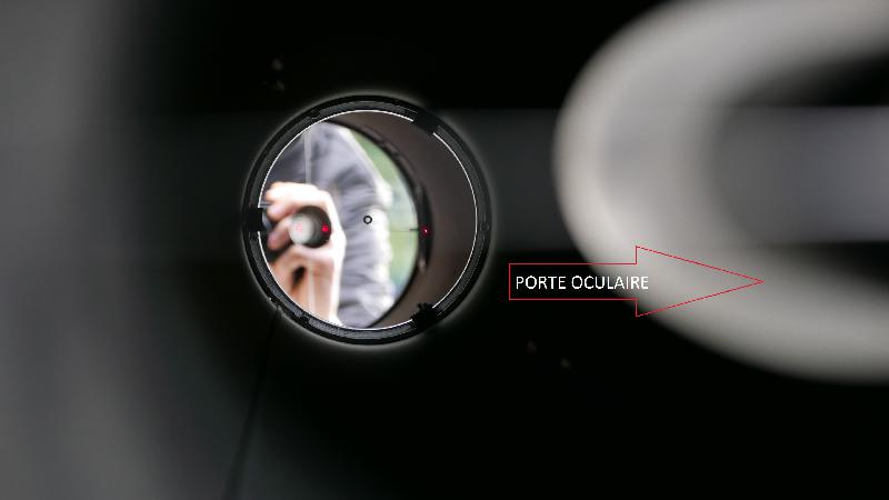

J'ai fait un réglage vite fait ce matin sans toucher au primaire, 31066-1487681164.jpg
Bon le centrage G/D est à revoir et c'est pas super rond (je l'ai corrigé à la main d'autres fois - ça change pas grand chose).... mais clairement je n'arrive pas à centrer en hauteur car je suis déjà en butée haute !
Le résultat :

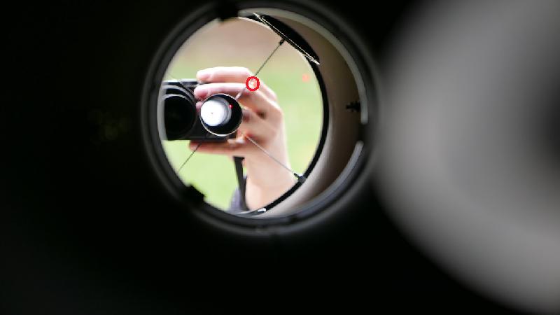

Le laser pointe donc vers le PO. Ce qui laisse penser que le secondaire est trop haut non ?
Voici aussi une dernière image - plus difficile à lire
On voit un peu le faisceau sur le secondaire.
Alors voilà, je m'en remets un peu à vous.
Si je descend le miroir, je déplace le point rouge sur le primaire encore plus dans la direction du porte oculaire
Modifié par roud33
La première photo est floue et on a du mal a bien voir ce qui est quoi, mais on voit que le secondaire même n'est pas centré sous le PO (il est franchement décalé vers le primaire). Donc si on met le reflet du primaire dedans, il ne sera pas centré non plus...en supposant que la caméra est centrée dans le PO, bien sûr (ce n'est pas clair non plus).
Normalement, en déserrant les vis de collimation et en serrant la vis centrale on peut bouger le secondaire vers l'avant du tube, mais si on n'y arrive pas, c'est que le PO est orienté trop vers l'avant du tube (est il lui-même collimatable?)
D'ailleurs on voit même le ciel devant la fin du tube, ce qui ne devrait pas se passer...
Tu as un photo du tube autour du PO avec le PO?
Lors de la prise de ta première photo, es-tu sûr que l'objectif de ton appareil était centré sur l'axe du PO ? S'il était trop à droite, cela pourrait donner l'illusion que le secondaire est lui aussi trop à droite...:confused: L'idéal est de faire la photo à travers le trou de l'œilleton, quite à l'agrandir un peu...
Tant que tu n'auras pas le centrage du secondaire dans le rond d'extrémité du tube du PO, inutile de faire d'autres photos qui te perturbent plus qu'autre chose :mad:

Bon bah ça y est, j'ai réussi à avoir le rond au centre, et et pour ça, j'ai utilisé les vis de collimation du porte oculaire. J'ai dû jouer sur deux vis, et les visser quasiment au bout. Y'a plus de marge. :rolleyes:
Le rond étant au centre, ça va effectivement BEAUCOUP MIEUX :be: et le laser prend tout son sens pour valider ce que je vois dans l'oculaire.
