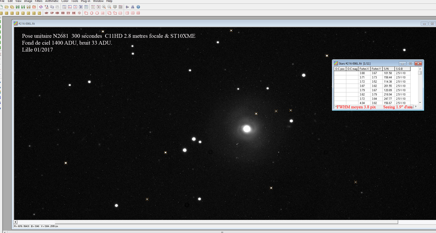

Enfin une brute, avec quelques valeurs de seeing :

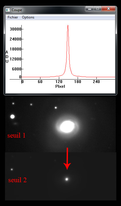

Petite question: tu donnes généralement une brute, comme ici, mais celles-ci sont souvent saturées dans les tons clairs. Or, le noyau de la galaxie sur l'image finale présente bel et bien des détails.
Est-ce juste parce que tu as tiré les niveaux sur la brute ou est-ce que tu fais des poses plus courtes pour décramer les noyaux?
Merci pour les commentaires.
Orion :
Oui, c'est du visuel, j'ajuste les seuils de visu pour montrer le fond de ciel ou le coeur de la galaxie. Le CCD présente beaucoup de dynamique, il est rare de saturer un coeur de galaxie en longue pose. Donc pas de courtes poses. Ici le coeur est ponctuel, un "spot" de quelques pixels. Il suffit de faire une DDP sous Iris pour obtenir le beurre (fond de ciel et faibles signaux à 1500 ADU) et l'argent du beurre (coeur de la galaxie à 30000 ADU).
Voici une coupe de la galaxie, en dessous 2 ajustement différents des seuils de visu :
J'espère avoir expliqué correctement.
