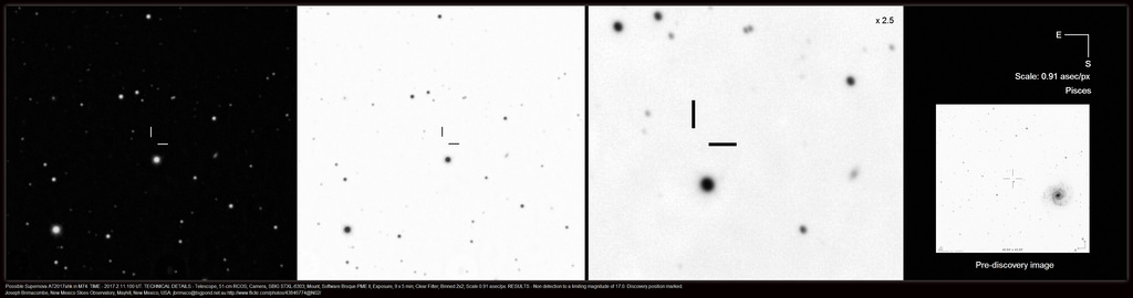

J'ai reçu ce matin une alerte de calsky au sujet d'une supernova dans M74, AT2017ahk : http://www.calsky.com/cs.cgi/Deep-Sky/9?obs=46437730042180
Google ne sait pas grand chose à son sujet, elle aurait été détectée le 4 février avec une magnitude de 10.0, mais elle n'apparaît pas sur cette image allant jusqu'à la magnitude 17.
Ça a l'air un peu bancal, mais peut-être que malgré tout ça intéressera quelqu'un de tenter d'imager ça?

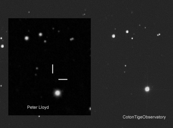

ce qui est curieux c'est que sur ses images il n'y a rien au croisement des deux repères...
Possible Supernova AT2017ahk in M74 Narrowfield C - Feb 11, 2017
comparatif avec la mienne prise le 3/01/2017
on très à l'extérieur de M74 :o
Modifié par gerard33
Mouai..! Vraiment curieux, on ne voit rien sur ses images, j'ai été fouiller sur le net, je suis tombé sur plusieurs sites Anglophones, ils reconduisent tous sur le lien cité ci-dessus....??!!!
Sur les images même zoomées à 300% il n'y a rien.....!! Et comme le remarque Gérard on est très loin de la Galaxie.......
Philippe.
de plus sur le Rochester, elle est déclarée à mag 10 ce qui est hyper visible sur une image (et très rare pour une SN)
soit il s'est gouré de coordonnées ou il a chopé un pixel chaud
il pourra toujours lui donner son nom :be:
