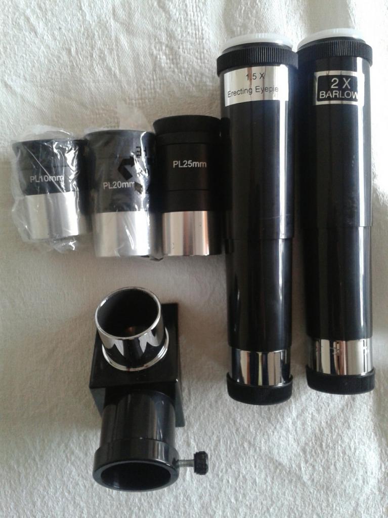

bon alors voilà...en pJ tout ce que j'ai trouvé dans la boite et dont je ne sais pas trop quoi faire a part les emboiter, l' un dans l'autre...
D'ou la question; pour observer la lune je prends quoi ?

Quel matériel as-tu, je vois que c'est une lunette...mais laquelle?:?:
Tu as 3 oculaires plossl qui sont bons.
1 renvoi coudé.
1 redresseur qui ne sert pas à grand chose.
1 lentille de barlow qui ne sent pas bon la qualité donc à changer par la suite.
On commence à adapter le renvoi coudé sur le cul de la lunette et sur ce renvoi coudé l'oculaire...tout simplement.:p
Pour la lune, on commence par l'oculaire le plus fort, le 25 mm et on descend sur le 10 mm et le dernier, celui qui grossit le plus.

Bonjour Eric,
Si tu n'as que ce qu'il y a sur la photo, tu ne verra pas grand chose et a part les emboîter il n'y a effectivement pas grand-chose à faire. Si tu as une lunette, tu peux suivre le mode d'emploi de deep-impact, les oculaires étant les éléments avec pl10/20/25mm écrit dessus et le renvoi coudé la piece qui fait un angle.
Ensuite, pour observer, tu as deux molettes sur l'endroit où tu met tes oculaires. Ces deux molettes servent a faire la mise au point.

Un manuel d'utilisation d'une lunette de 70 mm (à lire et relire, en s'installant de jour à côté de ton instrument pour identifier un ç un les éléments de ton matériel) : http://www.telescope.com/assets/product_files/instructions/29210_02-09_FR.pdf
Pour l'utilisation des accessoires fournis,
voir page 3 du manuel fourni (renvoi coudé : reférencé "3"), (oculaire : référencé "2")
- la pièce à angle droit (en bas à gauche) est le renvoi coudé qui s'insère (embout chromé) dans le tube de sortie à l'arrière de la lunette (à bloquer avec la vis de serrage du tube de sortie)
- les 3 "petits tubes" avec la mention "PL 10, 20 et 25" sont les oculaires qui permettent la vision et fournissent différents grossissements (partie chromée à insérer dans le "trou" du renvoi coudé. Ils donneront des grossissements de x70, x 35 et x 28.
- le long tube "2 x BARLOW" est une lentille de Barlow qui permet de multiplier artificiellement la distance focale d'un instrument et, ainsi d'augmenter le grossissement des oculaires.
Compte tenu de la probable très moyenne qualité de la Barlow livrée, son usage n'est pas recommandé pour les premières observations.
- le dernier long tube "Erecting Piece" est un redresseur d'image pour l'observation terrestre qui n'est pas à utiliser pour l'observation astronomique.
Ne pas oublier de régler le chercheur optique (la petite lunette fixée sur le tube pour pouvoir viser les objets à observer) et ne pas utiliser l'instrument pour observer le soleil (risque de perte définitive de la vision).
