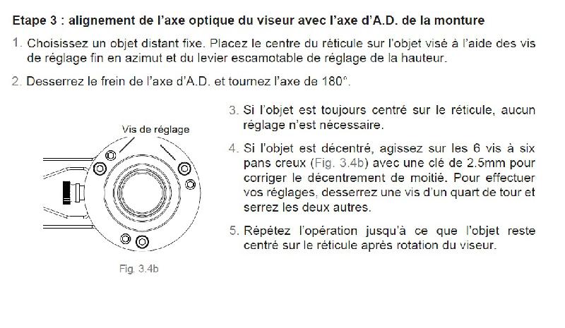

Je suis à la recherche d'explications claires (voire le pas à pas) pour le réglage d'un VP sur une monture AZEQ5.
- Je ne comprends pas comment règler le niveau du VP...explications très succintes ?
- Idem pour le règlage des 6 vis après rotation de 180° ?? Je ne tombe jamais d'aplomb... Quand je suis bien centré sur mon objet la rotation à 180° me dérègle le 1er réglage et rebelote quand je reviens à 0°, je tourne en rond (grosses suées et énervements).

ok, merci pour ta réponse rapide,...j'ai bien compris le principe du réglage, sauf que sur une AZEQ5 le VP est déporté de la monture et il y a 6 vis de réglage et non 3 comme sur le tuto.
voir photos ci-dessous
Voilà la "Bète"...si vous pouvez éclairer ma lanterne...merci
C'est surtout le paragraphe 4 qui me pose problème..

OK, mais on a du mal à lire les textes (écriture rouge et en plus très mal écrit)... Et quand on est bien centré sur l'objet, le demi tour sur AD, a à nouveau déréglé le viseur, surtout quand on ne sait pas quelles vis toucher pour le réglage. (4 vis, 2 pour la droite et la gauche et 2 pour le haut et le bas, aurait été plus simple... Mais bon,aussi pénible que les vis du miroir primaire lors de la collimation) et en plus dans mon cas, il y a 6 vis...le bouquet !!

... Effectivement, j'ai enfin compris mon erreur, car j'essayais de recentrer à chaque fois (à 0° et 180°)et du coup dereglage garanti... Mais ceci n'est pas précisé sur le manuel, très succinct comme je l'ai indiqué plus haut.
