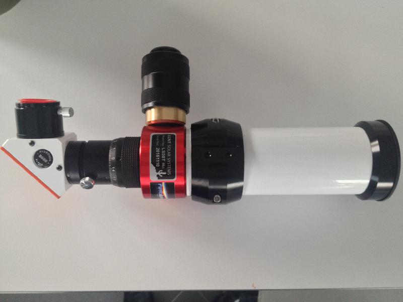

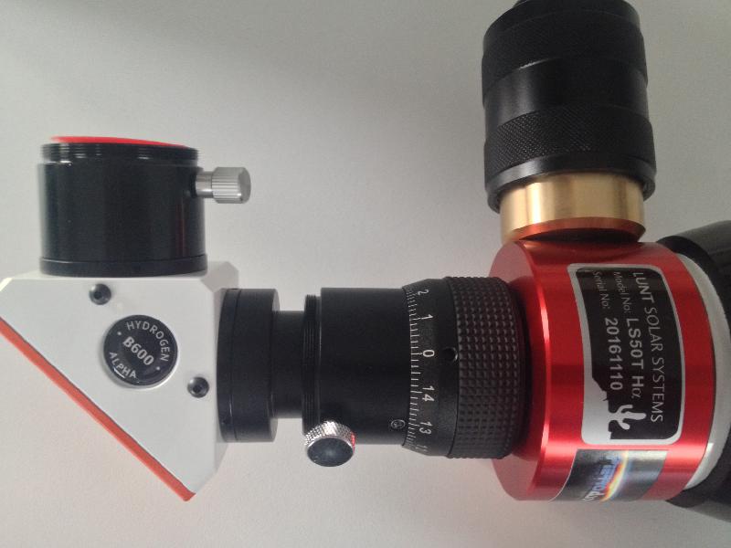

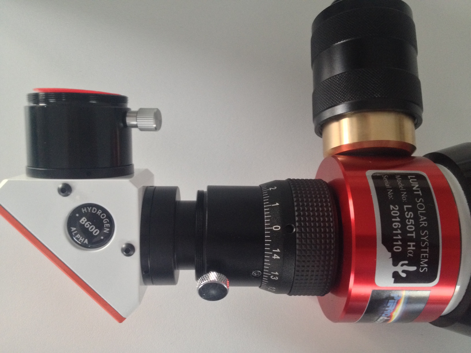

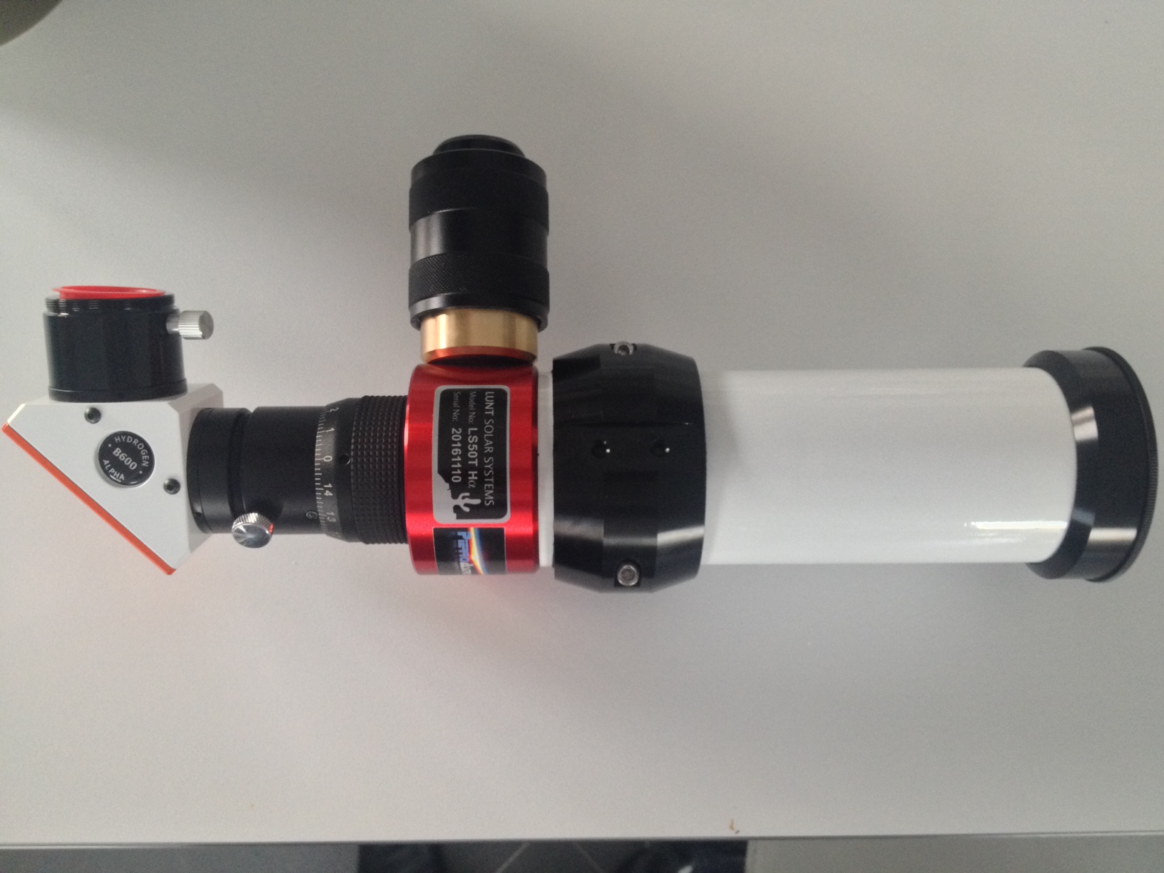

Ca y est la petite lunt est arrivée. J'ai quelques petites questions au sujet de la MAP. J'ai voulu tester un peu mais le soleil était pratiquement éteint derrière des nuages et sans suivi c'est loin d'être facile.
J'ai un mal fou à la faire, faut il sortir un peu le renvoi coudé car à fond dans le tube même en jouant avec le Po hélicoidal j'ai eu une image plutôt flou. Avec le 13 hyperion ce n'était pas très loin mais le temps me manquait le soleil tombant et sans suivi bonjour les dégâts. (et sans chercheur solaire....dont j'ai compris l'intérêt)
Merci de votre aide
(je sens que la map avec l asi1600 va être une joie...)
Faut il sortir le renvoi coudé pour la map comme ici
Pour le Pressure Tuning cela marche comment ? (la notice est en anglais, j'en ai compris une grande partie mais en pratique ?)
J'ai dévissé et revissé la manette noire. Je monte à St Veran à 3000 m en juin normalement devrais je dévisser celle ci avant de monter et refaire la pression la haut ?
A notre club, nous avons acquis, il y a un an, la même lunette... et on a dû la renvoyer car la pompe justement ne marchait pas. On l'a reçu en retour tout dernièrement, mais on a encore un problème avec le PO. Pour l'instant, c'est notre bricoleur maison qui l'a entre les mains et j'espère qu'il pourra faire ce qu'il faut pour que tout fonctionne correctement. Sinon, on sera bon pour la retourner une fois encore.
A la nouvelle Lune de Mars, nous allons faire notre retraite à Allons et nous pourrons faire tous les essais que l'on souhaitait et qu'on n'a pas pu faire jusque là.
Pour la pompe, il faut la dévisser entièrement et la revisser avant chaque utilisation... elle te permet d'accentuer les détails, soit les éruptions, soit les taches et granulation...
La MAP se fait avec la bague noire graduée...

Bon, map nickel ce soir sans avoir à allonger ou sortir le renvoi, nickel avec le 24 13 et 8 hyperion et même le 5 sans soucis
2 magnifiques protu cote à cote (enfin façon de parler) avec une plus allongée qui se séparait en Y, vraiment super content !
Le tout au soleil couchant et de ma fenêtre (pas eu le temps de sortir le matériel)
Va falloir maintenant me mettre à la capture vidéo.:)
