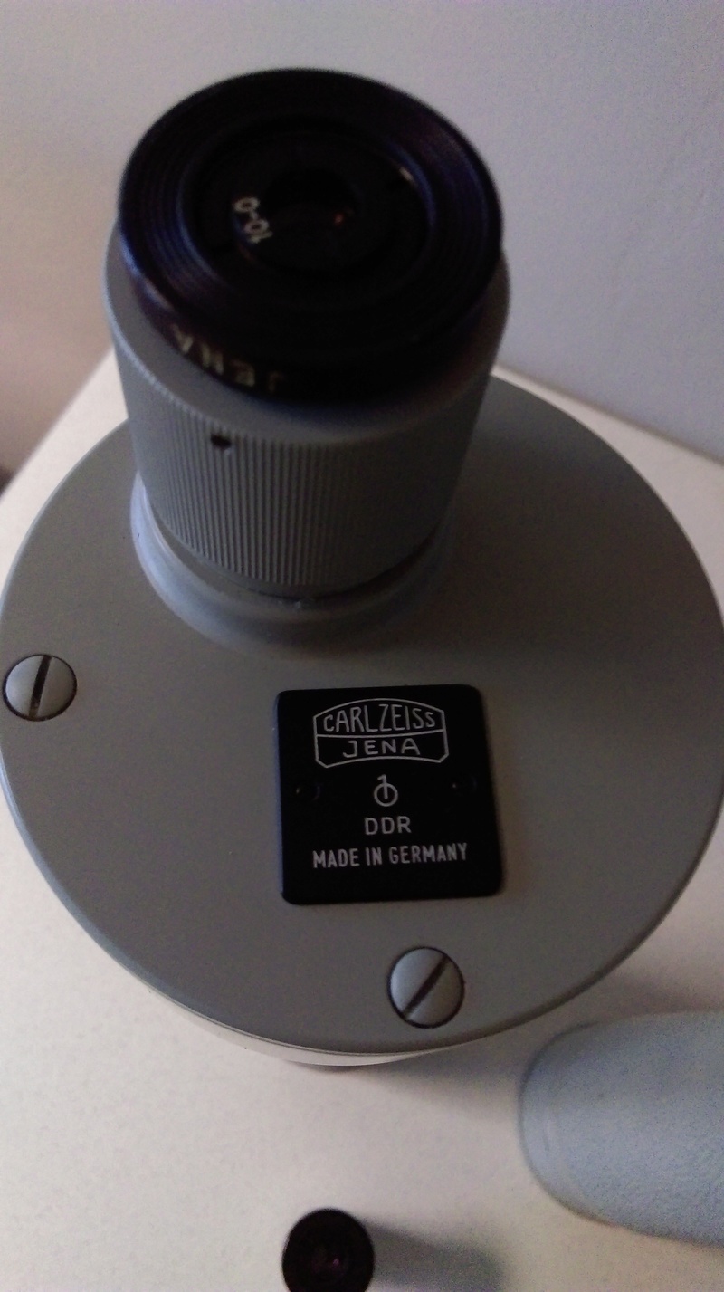

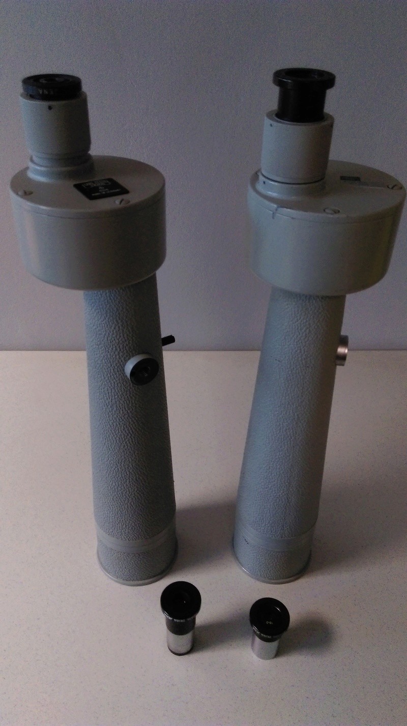

Bonsoir à tous.
Je suis l'heureux propriétaire de deux lunettes Zeiss Asiola. Ce sont des lunettes à objectif Fraunhofer de 63mm de diamètre (comme les Telementor/Telemator) mais 420mm de focale. Les oculaires peuvent être changés: ils s'agit d'orthos de 16 et 10mm qui offrent des grossissements de 24x et 42x (en attendant mes ortho de 25mm, qui fourniront un grossissement de 17x...)
Leur comportement sur le ciel est vraiment de haut vol: observer le croissant de Vénus est un vrai plaisir, avec un chromatisme très discret.
Evidemment, vous devez me voir venir: pourquoi deux Zeiss? Parce que la tentation est grande de les accoupler pour s'offrir une extraordinaire paire de jumelles... (ça existait, ça s'appelait des Asiolabi, voir ce lien pour se rincer l'oeil: http://www.fernglasmuseum.at/museum/...mal_42mal.html )
Je suis donc à la recherche de vos précieux conseils: avez-vous des tuyaux à me donner pour réaliser cette opération, notamment pour le maintien du parallélisme?
Merci d'avance!
